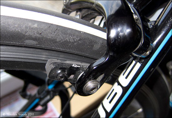

hi,
da ich auch FSA Gosamer Bremsen habe und meine Bremsschuhe auch mal erneuert werden müssen, hänge ich mich hier mal mit drann!
Habe mal, ein nicht ganz so gutes, Bild .

Ja, da ist Ersatz nicht so leicht.
Ich hatte mir vor dem Dreiländergiro am Vortag noch fix beim örtlichen Service neue Bremsbeläge montieren lassen. War auch gut so, denn der Mechaniker griff auch erst zu den verkehrten Belägen... ;-)
Diese hier passen und bremsen auch deutlich besser als die Original FSA-Bremsklötze:
Das sind die BBB Bremsschuhe Road TechStop Cartridge, z.B. von hier: http://www.fahrrad.de/fahrradteile/felgenbremsen-zubehoer/bbb-bremsschuhe-road-techstop/9458.html
Aber: frag mich jetzt nicht, ob Shimano oder BBS-22C für Campagnolo. Ich vermute letzteres, habe mir aber leider den Karton nicht aufgehoben.
Der Mechaniker kam nämlich erst mit einem Satz raus, montierte die und stellte dann fest, dass die sich nicht richtig ein- bzw. feststellen ließen. Holte dann die anderen, die eigentlich ganz genau so aussahen und die passten dann.
Scheinbar bin ich nicht der einzige, der hier Fragezeichen hat oder hatte.
Mir wurde das Rätselraten am Wochenende zu bunt. Die Bremse ist nicht sonderlich performant, verstellt sich dauernd, hat das Problem der Bremsbelag-Wahl und die Homepage des Herstellers ist auch nicht sehr hilfreich.
Kurzum: habe mir einen Satz Ultegra Bremsen bestellt. Der sollte meinen Bierwagen auch besser bremsen.
Schöne Grüße vom Bierwagen & danke für den Support!
AW: Bremsbeläge f. FSA Gossamer
Hey Super! danke.
Das ist doch mal was !!
http://www.amazon.de/BBB-Fahrrad-Bremsbel%C3%A4ge-Bremsschuhe-TechStop/dp/B0011WQS5M/ref=pd_sim_sg_1
Wenn Deine nicht noch diese Sicherungsschraube haben müssten es die für Campa sein..?!
Beim Link gut zu sehen, wenn man sich mal die Ausführungen durch klickt!
Ah, interessant. Jo, wenn man danach geht, dann habe ich wohl die BBS-22T für Shimano. Habe sowohl hinten an der Cartridge die große Schraube außen und auch an den Hauptschrauben meine ich nun Unterschiede zwischen Shimano und Campy zu sehen. Shimano hat konische Schraubenköpfe und Campy halbrunde.
