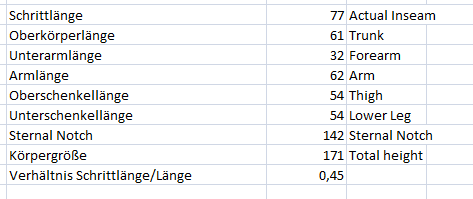

Was ich gerade leider feststelle, ist dass die Überstandshöhen bei der benötigten Oberrohrlänge teilweise fast die Schrittlänge erreichen. Das war beim MTB schon ein Diskussionsthema und das versuche ich im Vorfeld etwas zu entschärfen.
Also falls jemand zu diesen Maßen eine gute Idee mit ´ner 105er oder ggf. sogar Ultegra hat, wäre ich durchaus dankbar:
Ein 545er Oberrohr und ein 100er Vorbau bei 171cm/SL 77 kommt mir bissi viel vor. Ich hätte Bedenken, dass sie da auf Dauer zu gestreckt drauf sitzt.
Das wirft der Rechner aus... ist aber sowieso nur ein erster Anhaltspunkt, der allerdings zu den Angaben bzgl. Körpergröße und Rahmengröße der Hersteller schon ganz gut passt.
Da es aber ihr erstes RR ist, wird sowieso probegefahren bis der Hintern qualmt...
