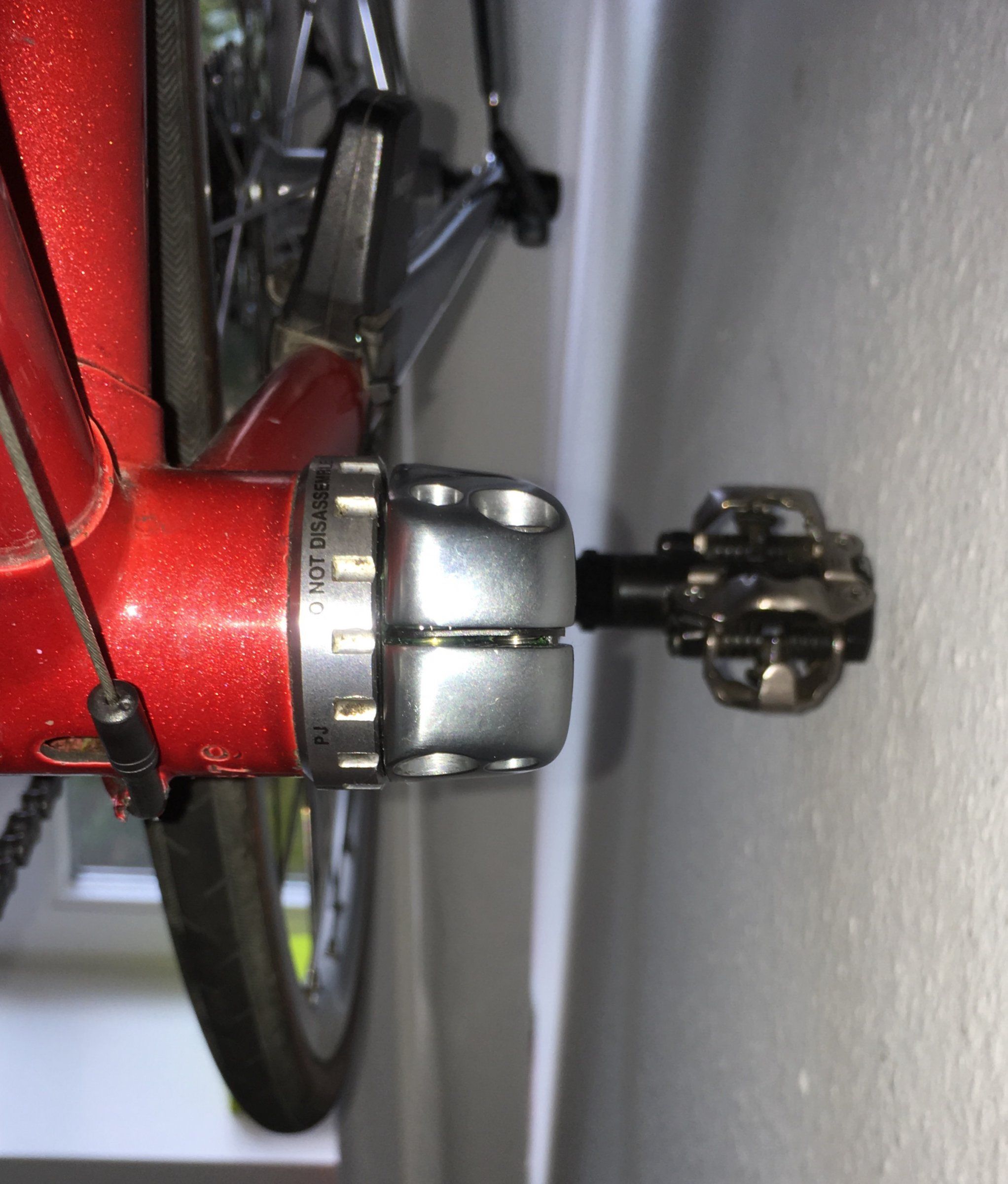

Ich habe solche Eingrabungen ebenfalls an meinem 30 jährigen Stahlrahmen.
Reparatur ebenfalls gleich durchgeführt. Die Plastikplatte passt dort gar nicht hin.
