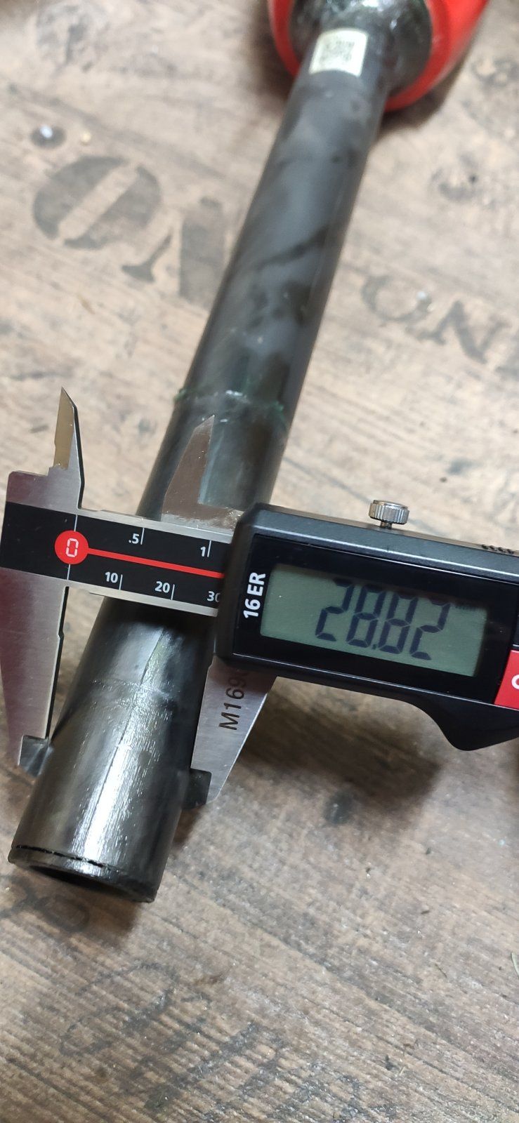

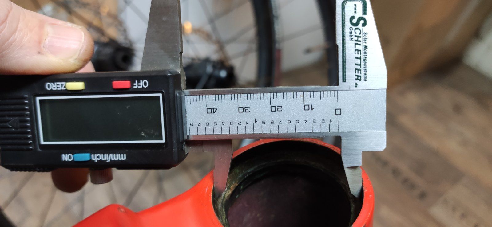

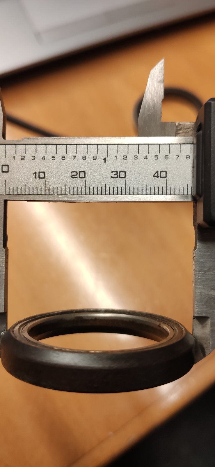

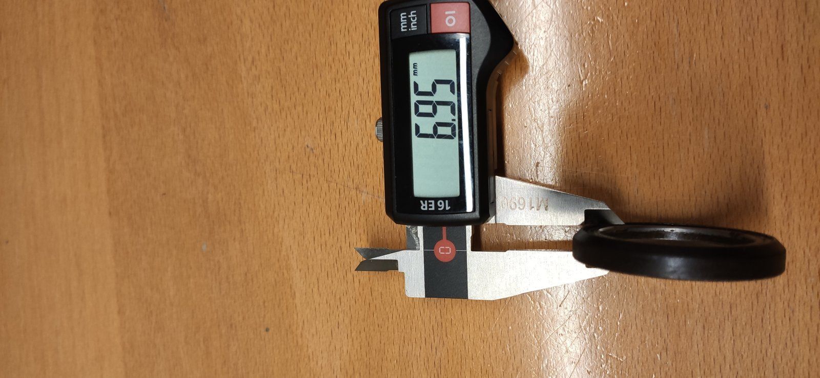

Hallo Zusammen,
benötige eure Hilfe zum Thema Steuersatz bei dem BMC Roadmachine. Wollte heute das Bike mal wieder ein bisschen auf Vordermann bringen. Nachdem die Gabel draußen war stellte ich fest das, das Lenkkopf-Lager hinüber ist. Nur finde ich nirgends ein passendes Lager. Vielleicht bin ich auch zu blöd. Vielleicht hätte ja jemand schon das gleiche Problem und kann behilflich sein. Bilder habe ich gemacht. Ich finde kein Lager was von den Massen her passen würde. Es ist definitiv ein integriertes Lager ohne separater Schale oder so.
Freu mich auf Tipps
Re: BMC Roadmachine 02 / 2017 Steuersatz
Schalte den Messerschieber mal ein.
So kann man nichts ablesen bei den digitalen Messschieber.
Ich habe hier den gleichen Messschieber liegen.
Wenn du meinst, die Kante von dem Gehäuse stimmt, so muss ich dir sagen, dass zB bei meinem digitalen Messschieber hier die Werte um ca 1mm daneben liegen. Das ist also nicht genau.
Laut diese Seite
sind die zwei Rillenlager
EMA-41.8mm x 30.5mm-H80A45F + EMA-46.9mm x 34.1mm-H70A45
🙈 Die Batterie ist leer und ich habe keine Ersatz da😅

Lager sind bestellt, jetzt hoffe ich nur noch das sie passen, bin dank Unterstützung bei einem Kugellager Shop fündig geworden. Trotzdem danke an alle👍✌️
