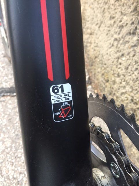

Irgendwie.......wenn ich mir die Spacer, den Vorbau und den Sattelstützenauszug so ansehe dann ist das entweder die falsche Rahmengröße oder aber das Rad passt Dir überhaupt nicht....und wie mein Vorredner schon sagte ca. 81cm Sitzhöhe. Die Sattelstütze dürfte also bei dem Rahmen max. 25cm Auszug haben. Hast Du Dich da evtl. total vermessen ?
Das ist der kleinste 61er-Rahmen, den ich je gesehen hab :confused:
Für weniger Flex würde ich eine günstige Carbonstütze nehmen, die möglichst schwer (= viel Material) ist. Oder was massives aus Alu.
Eine Sattelstütze muss bis über den Knotenpunkt (Oberrohr/Sitzrohr) im Sitzrohr stecken. Bei dem Auszug würde ich darauf achten, dass die Sattelstütze auch über die kleine Abstützung hinaus im Sitzrohr steckt.
Zumindest von MTBs kenne ich es, dass das Sitzrohr sonst reißen kann. Sicherlich ist die Belastung eine andere als beim RR, aber den ein oder anderen "Hüpfer" oder ein Schlagloch muss man auch mit dem Renner hinnehmen.
Der Rahmen ist in meinen Augen ne Fehlkonstruktion. Ein 61er Rahmen sollte eigentlich ein längeres Sitzrohr haben, auch bei nem geslopten Rahmen, und für ne 92er Schrittlänge passend sein. Ein 550er Sitzrohr passt aber eher zu nem 58-59er Rahmen. Dafür ist das Steuerrohr mit 220mm ellenlang. Wirklich ne merkwürdige Konstruktion.
