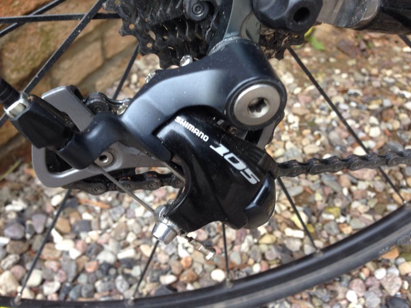

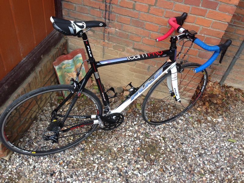

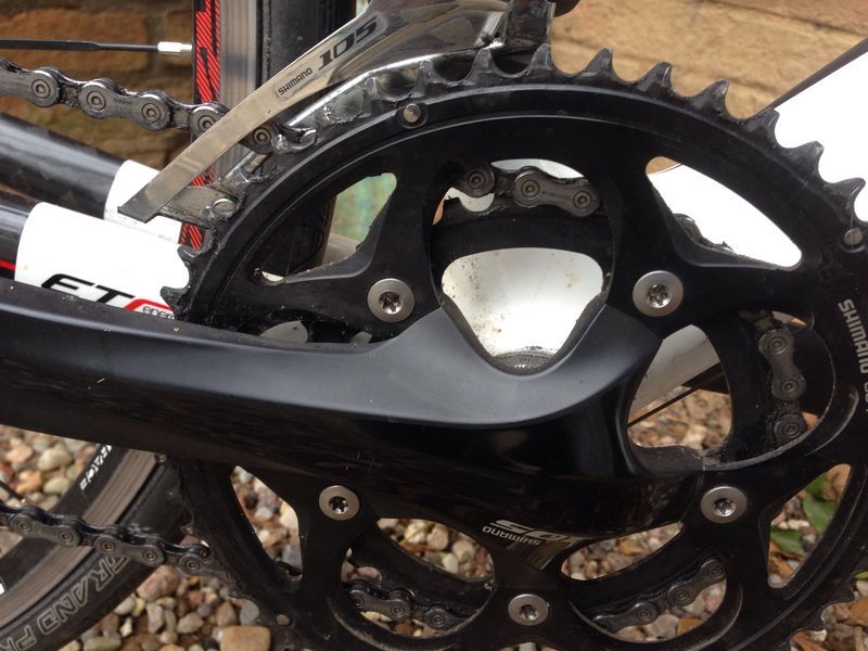

Danke fürs Feedback, ich habe nochmal 3 Bilder vom Fuji Carbon Rad hochgeladen, vielleicht erkennt ihr ja was schlimmes ;)
Würde ich für den Preis nicht kaufen, der macht sich ja noch nicht mal für die Verkaufsfotos die Mühe, das Rad ordentlich zu putzen. Läßt nach meinen Erfahrungen auf einen schlechten Wartungszustand schließen.
Die Aksium halten meinen 88 Kilo bei forcierter Fahrweise nicht stand, mir hat's immer wieder die Speichen verdreht.

Wenn es in der Nähe ist und Du Dir zutraust sichtbare Schäden auch zu erkennen dann schaus Dir halt mal an. Hast den Vorteil es probefahren zu können und ein komplettes Bike zu bekommen. Wenn der LRS zu weich ist stellst den in die Bucht und legst Dir einen soliden Satz zu. Kommt immernoch recht günstig. Finde das große KB ist aber schon was runter....
