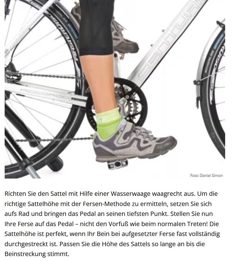

Wenn du auf einer Seite auf dem Pedal stehst, mit geradem Becken, solltest du dich nach oben 1-2 cm vom Sattel entfernen können.
Wenn das Pedal unten ist (bei 7 Uhr, also nicht senkrecht), solltest du die Ferse noch etwas schräg unter die Pedalachse bekommen.

Mach doch mal den Fersentest. Dann weißt Du ob 2cm nicht übertrieben tief wären. Ich würde zunächst 1cm tiefer gehen, nicht mehr. Und dann erst ein paar mal fahren. Nicht gleich übertreiben. Sonst zwickt es aus anderen Gründen und Du bist kein Stück schlauer. Das ist mm Arbeit und braucht Zeit. Am Ende muß die Stütze mindestens 10cm (besser mehr) im Sattelrohr verschwinden. Also bloß nicht zuviel kürzen.
Welchen Fersentest meinst du denn genau?
