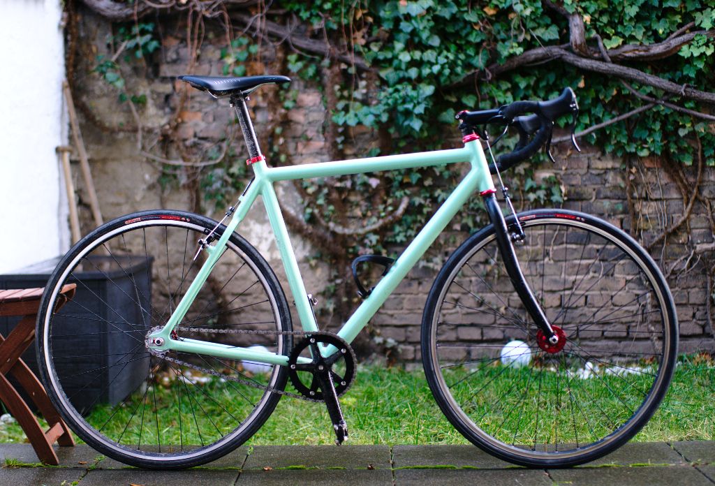

Auch nochmal hier zeigen:
mielec-jpg.205995
Infos für alle statt in PM:
Custom geo
Smooth welds
Wishbone
Top+seat tube 35 mm
Down tube 41 mm
Ral 6019
Den Rest sieht man ;)
240 EUR
7 Wochen von Überweisung bis Paket ist da, inklusive Weihnachten und so.
Sauber! Die Gabel ist jenseits von all dem was ich persönlich als ansprechend und ästhetisch empfinde, aber das ist auch das größte Übel an dem Hobel. Alles andere ist wirklich toll!
Danke Danke!
Bei Aussehen der Trekkergabel geb ich vollkommen recht - die passte aber mit 30 Euro für neu perfekt zum "billich billich"-Gedanken des Aufbaus ;)
