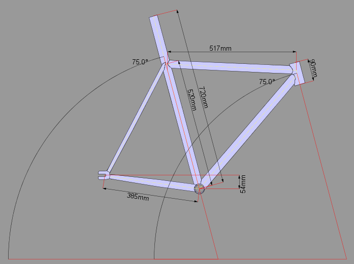

Custom Geo zusammengeschustert welche ein "etwas" abgewandeltes Mash Histogram mit steileren Winkeln, kürzerer Kettenstrebe und Steuerrohr ist. Ausgelegt für Gabeln mit 370mm Bauhöhe und 30mm Rake, sowie 17,5mm Bauhöhe der unteren Steuersatzschale. Sowie ISP-Sitzrohr.
Insgesamt also etwas agressiver und mehr LoPro.
Viel Glück bei der Suche nach ner passenden Gabel - zumindest wenns Carbon sein soll... die Alpina ist nämlich kürzer und sonst gibts nur Leader... Glück natürlich falls du schon eine hast...
Hab schon was im Auge, wenn Rake nicht ganz stimmt ist's ok bei den paar Millimetern.
Steuersatz ist auch mit entsprechender Höhe vorhanden.
Wenn jemand eine Empfehlung für nich viel zu teure gerade Gabeln hat, gerne her damit.
lass es nicht mehr als 35mm rake sein würd ich raten - notgedrungen hab ich mich darauf auch festgelegt - jetzt wird mein moda vom steuern her so wie n cinelli mash histogram - 75° - 35mm rake - 55 54mm nachlauf... bin selber gespannt obs mir zu nervös wird :eek:
