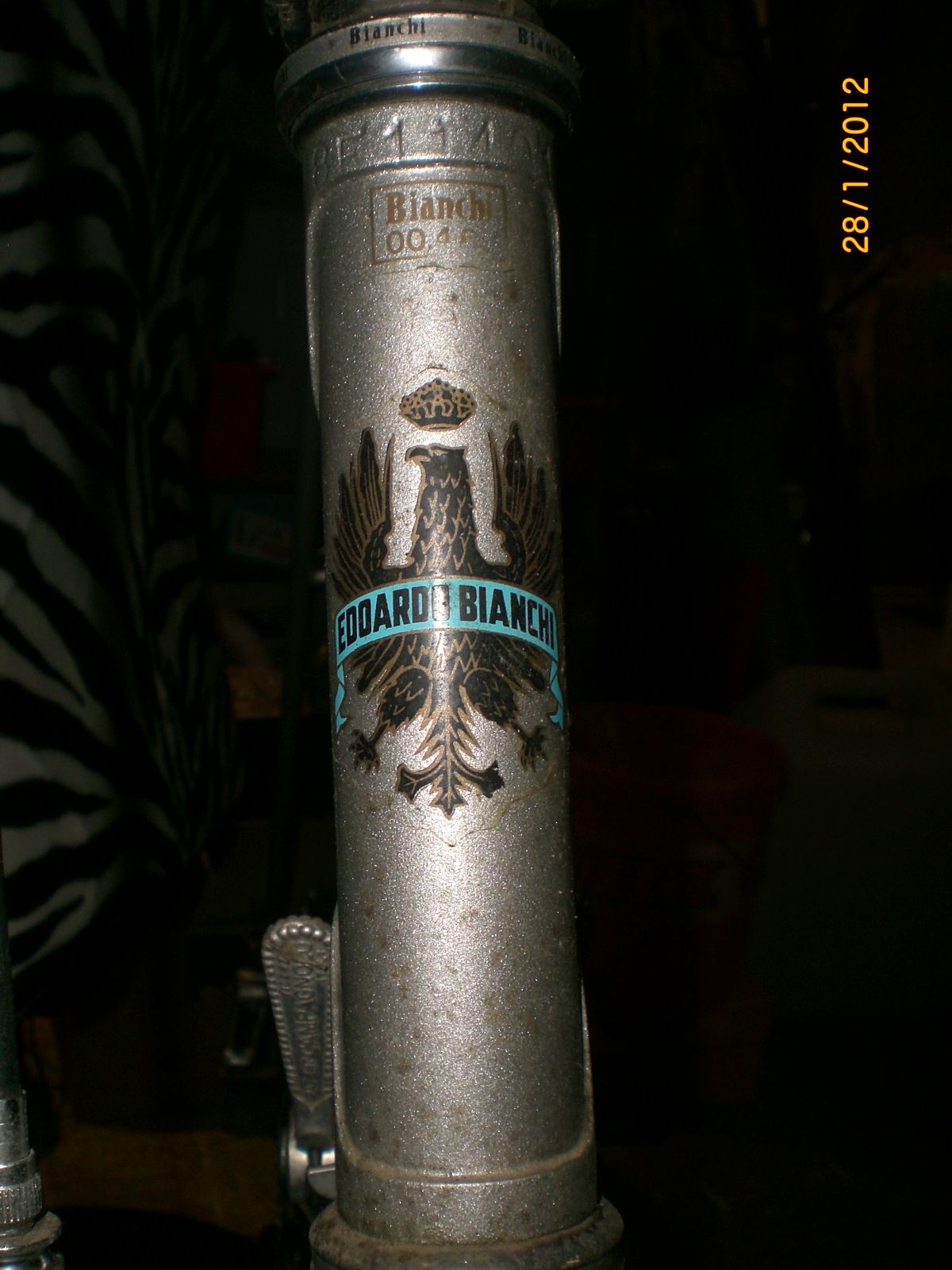

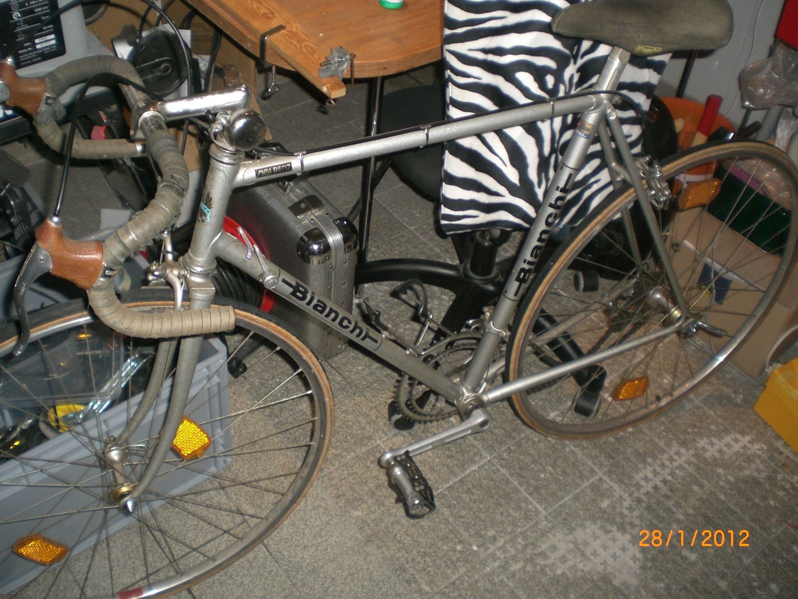

Hallo zusammen,
ich hab mal wieder ein Radl beim Wertstoffhof gesehen, das ich nicht stehen lassen konnte.
Nach gründlichem Säubern sieht es so aus, als wäre es bis auf die Reifen, die Griffgummis, die Pedale und das Lenkerband in sehr gutem Zustand, und mehr gestanden als gefahren worden.
Jetzt hätte ich gerne gewußt, um was für ein Baujahr es sich ungefähr handelt. Meine Suche hier im Forum und auf Google haben mich noch nicht sehr weit gebracht. Obwohl es sich bei dem Record 748 wohl um ein "Massenprodukt" gehandelt hat, habe ich nicht viel finden können. Bei Velobase und bulgier.net habe ich nichts Verwertbares gefunden. Der einzige Katalog in dem ein 748 drin war, war von 1981, aber das kann es aufgrund der Ausstattung und Farbe m.M.n. nicht sein. Ich hoffe, dass es noch ein Exemplar aus der Vor-Piaggio-Ära ist.
Hier mal ein paar Fakten die vielleicht zur Eingrenzung helfen:
Rahmen: Columbus Zeta
Nummer am Steuerrohr: 8F11401
Schaltung: Campangolo Nuovo Gran Sport
Bremsen: Universal Mod. 77
Sattelstütze: STM Bianchi
Sattel: Italia Bianchi (Velourleder)
Vorbau und Lenker: 3TTT
Kurbeln: Gipiemme
Schlauchreifenfelgen: Mavic
Naben: Bianchi
Zahnkranz: Regina Oro 6-fach
Es wäre nett, wenn jemand Näheres zu dem Modell sagen könnte, oder mir mit weiterführenden Links helfen könnte.
Ich höre schon welche "Bilder!" rufen, hier kommen sie ;-)

Super Fang! - Warum schmeissen einige Leute so etwas bloß weg? Bianchi ist zwar nicht meine Welt, aber es ist jedenfalls vor Bj 79.

Ja, da kann man sich nur wundern. Das Rad stand aber bestimmt schon jahrelang unbenutzt rum. Das Lenkerband ist beim Versuch es abzuwickeln zerbröselt und die Reifen sind auch total brüchig. Meine Tochter hat sich geweigert Probe zu sitzen, weil es ihr zu gammlig war. Nach Zerlegen und Putzen kam aber sofort der alte Glanz zum Vorschein, und auch alle Lager scheinen noch gut in Schuß zu sein, ein dankbares Projekt.
@vent: woran erkennst Du das Baujahr?
Grüße
Ralf
An den OR-Schellen - ab ca. 77/78 waren bei so ziemlich allen Herstellern die Zugführungen am OR angelötet.
Schau mal nach, ob an Schaltwerk, Sattelstütze o.ä. eine Jahreszahl eingraviert ist.
VG,
(auch) Ralf :bier:
