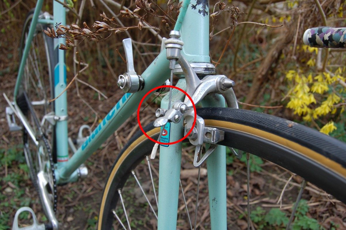

Bild Bremse Vorderrad: Was ist die Funktion dieses "Hebelchens"? Hat es auch hinten.

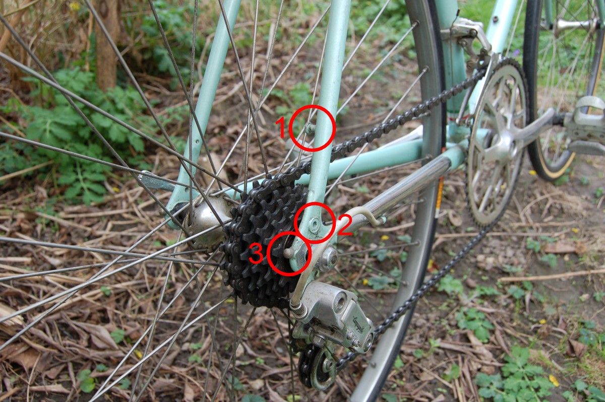

Bild Heck:
1 - wofür ist dieser "Pilz" da?
2 - Gewinde wofür genau? Kotflügel?
3 - Funktion und Nutzen dieses beidseitig vorhandenen Schräubchens?

Glückwunsch zum hübschen klassischen Bianchi! Mehr Details zum 920er kann dir bestimmt Bianchi Hilde aus´m Forum nennen! Die Hebelchen an den Bremsen dienen zum entspannen der Bremszangen, sprich, drückt man den Hebel nach oben, gehen die Bremsshuhe auseinander und es ist einfacher das Laufrad zu entnehmen. Oft ist der Reifen breiter als der Abstand der Bremsshuhe zueinander, würde also beim entnehmen des Laufrades an den Bremsgummis hängen bleiben.
an dem Pilz, wie du ihn nennst, an der Sattelstrebe ist zum einhängen der Kette --> Laufrad kann leichter entnommen werden und wenn es dann draußen ist, hängt und kratzt die Kette nicht an der Kettenstrebe. Die zwei kleinen Schräubchen an den Ausfallenden dienen als Anschlag für das hintere Laufrad. Mit Hilfe von ihnen kann die Position des Laufrades weiter hinten oder weiter vorne bestimmt werden. Also weiter reindrehen führt zu einer weiter vorne liegenden Position des Laufrades.

--> ach so, du hattest noch nach dem Gewinde gefragt: ja, da kann man z.B. einen Gepäckträger festschrauben. Speichen unbedingt beim Fahrradladen des Vertrauens festziehen lassen, bei dieser Gelegenheit Seiten und Höhenschläge beseitigen falls vorhanden. Den Sattel solltest du noch ein bisschen horizontaler stellen. Und eigentlich gehören die Bremskabel nicht vor den Vorbau sondern entspannt dahinter, so wie hier:preview_product-chesini-precision-x-uno-classic-steel-bicycle-1_1.png-9468f409-cc4e-4788-841b-...png

Das Hebelchen an der Bremse habe ich erfolglos nach oben gedrückt - bis ich dann endlich mal in die andere Richtung gedrückt habe. Siehe da - die Bremsen WAREN entspannt... :D
Dazu noch so eine Detailfrage: An den Bremspackeln (auch mit Schriftzug Campagnolo im Gummi) sind an der Unterseite so eine Art von Bügeln - wozu dienen diese?

Ansonst alles klar - einzig die Sinnhaftigkeit der Positionsschrauben für das Hinterrad will sich mir nicht erschliessen, sehe da keinen Benefit drinnen.

Dein 920 ist von 88. Da würde original ein weißer Bianchi-gelabelter ITM 400 Vorbau reingehören, passend zum ITM Lenker. Die Positionsschrauben machen Sinn, da du die eigentlich so weit wie möglich nach vorne schiebst, damit das Handling des Rades agiler ist. Aber, wenn du ein großes größtes Ritzel hast, muss das Rad evtl. weiter nach hinten, damit die Schaltung nicht ans Ritzel kommt. Oder mit Schutzblechen kann es Sinn machen, das HR weiter nach hinten zu setzen, damit man mehr Platz hinterm Sitzrohr hat.
