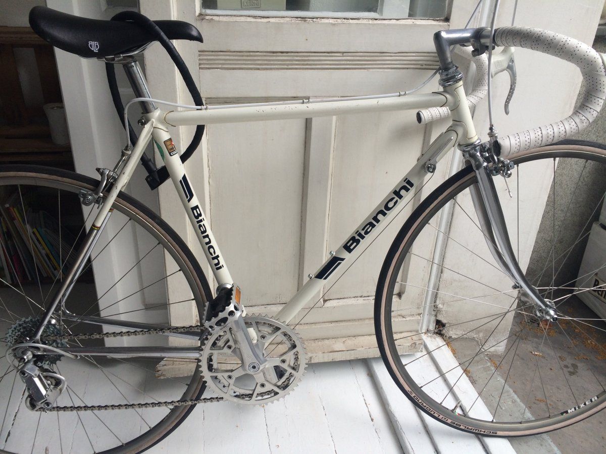

Hallo!
kann mit jmd.sagen,welches Modell das ist und welchen Wert das Rad etwa hat!?Danke!
Nur das eins klarsteht_ich habe NICHT vor mein heißgeliebtes rad zu verkaufen!fahr jeden tag damit zur arbeit und sonst wo hin_und es schläft jede nacht neben mir im bett!

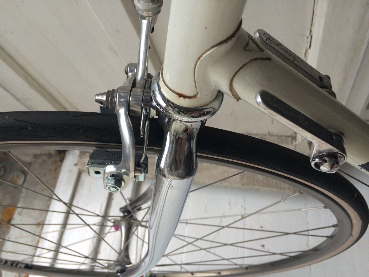

Das Einzige, was auf diesen beiden miserablen Bildern halbwegs zu erkennen ist, sind Campa-Bremshebel und vermutlich ein Campa-Schaltwerk.
Mach mal ein paar aussagefähige Detailbilder: Kurbel, Bremsen, Steuersatz, Tretlager etc.

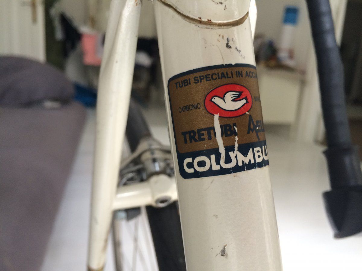

Nicht zuletzt der Rahmenaufkleber mit Angabe des verwendeten Rohrsatzes.

ich hab ja hier schon viele Bianchi anschauen müssen... das schaut aber nach etwas anderem aus. Gipiemme Ausfallenden? Gabel? Sone eingedelten Spiegel auf den Sitzstreben? Bianchi mit der Campagnolo Victory Ausstattung war anderes gebaut... von Bianchi eben.
Der Rahmen an sich schaut aber gar nicht schlecht aus. Was für ein Symbol ist auf der unteren Steuerrohr Muffe? Campagnolo Victory war auch nicht schlecht... beim Schaltwerk fehlen die Anschlagschrauben.
Wert, niedriger dreistelliger Betrag in Euro würde ich sagen. Frag am besten mal hier: Thema: Räder und Teile. Was ist Das und Was ist Es Wert?

Das ist kein Bianchi, auch wenn es draufsteht. Behaupte ich einfach mal.
@cola
Vergleiche mal hier:
http://www.rennrad-news.de/forum/th...-was-ist-es-wert.73322/page-2317#post-3813906
So sieht ein Bianchi mit Victory Ausstattung aus!
Auch wenn die Farbe jetzt erstmal egal ist, vergleiche mal die Muffen, die Ausfallenden, den Gabelkopf, die Art & Weise, wie die Ausfallenden in die Rohre eingelötet sind, den Rohrsatz ...
Dann wirst du sehen: Da hat einfach irgendjemand einen Satz Bianchi-Aufkleber auf einen anderen Rahmen geklebt.
Nicht, dass der Rahmen (oder das Rad) jetzt schlecht wäre, aber es ist halt ein Fake - und als solcher hat er keinen großen Wert.
Der Wert des Rades ist der zum selber drauf rumfahren und vielleicht um vor der Eisdiele Coolness-Punkte bei solchen Leuten zu sammeln, die sich nicht damit auskennen.
