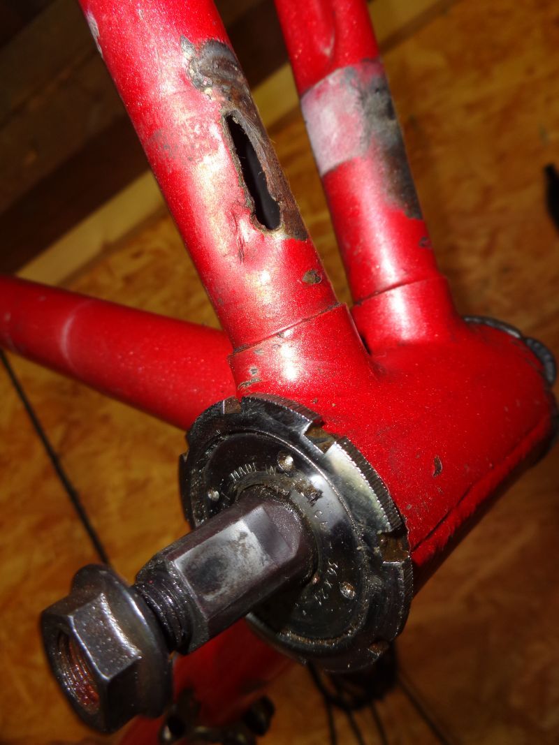

So liebe Freunde, jetzt bin ich aber richtig angefressen !!!
Ich habe endlich mal wieder Zeit gehabt an der alten Kiste zu schrauben und was finde ich unter Geweband und so nem Halter für nen Ständer versteckt???
Richtig! Ein Loch!
Kann man da einfach ein 3mm Blech drüberschweißen ohne bei der nächsten Abfahrt auf der Nase zu liegen, oder muss ich den Rahmen direkt verschrotten?
Danke für Eure Hilfe!!!
gruß
Matthias
Danke dir für die schnelle Antwort. D.h. ich kann die Platte wieder anschrauben und der Rahmen wird dadurch genügend stabilisiert? Die Bruchstellen würde ich vorher natürlich gegen Rost schützen.
Guß
Matthias.
Ok Danke. Jetzt hab ichs verstanden. Wo bekommt man denn so pletscherplattem bzw. passende Blechmanschetten. Hab da irgendwie nichts gefunden. Statt der Pletscherplatte kann ich doch auch entsprechend ein vergleichbares Eisenstück anlöten?
Danke für die geilen Ideen. Der Umbau soll jedoch, zumindest vorerst in einem vernüftigen zeitlichem und finanziellem Rahmen bleiben. Ich werde erst mal schauen ob ich da was in der Art einer Pletscherplatte einlöten kann. Da das Loch am unten an der Strebe ist und somit vertikale Kräfte kein broblem darstellen sollten, sehe ich das mittlerweile auch nicht mehr so eng. Ne Passabfahrt wird das Teil nicht überstehen müssen!
