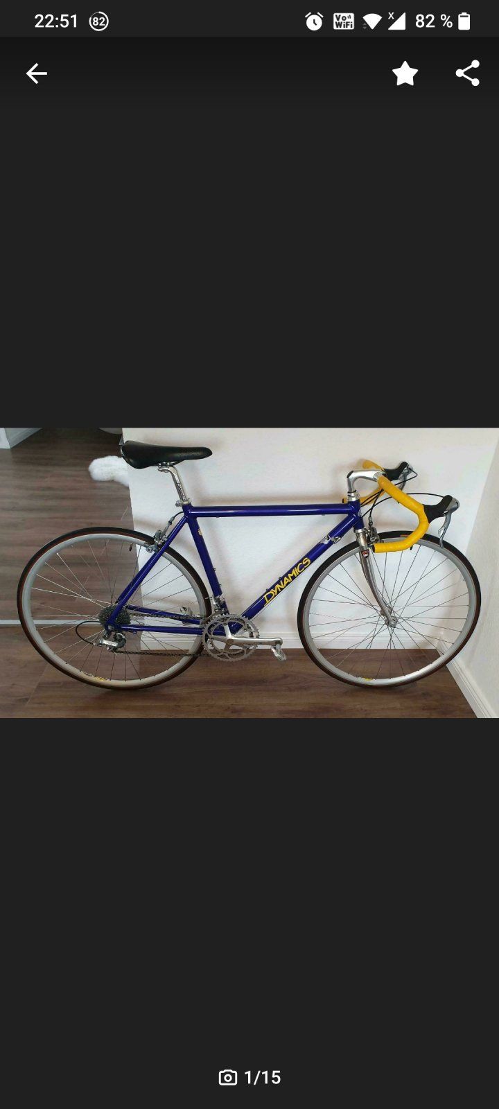

Hallo miteinander,
Ich halte schon länger ausschau nach Rennrädern.
Für 299 Euro bekäme ich ein 1997 Dynamics von Stadler mit voller Shimano 600 Ultegra Gruppe. 16 Gang STI. Mavic CXP 21 Felgen.
Sah quasi neu aus.
Deal or no deal?

Ist zumindest, angesichts der Marktlage und dem guten optischen Zustand der Gruppe, keine unrealistische Forderung. Die Gruppe allein wird in diesem Zustand um die 200 Euro gehandelt,
Ob es sich vom Gebrauchswert her lohnt ist ne andere Frage. Wäre ne Frage der Alternativen
Sieht jetzt nicht so schlecht aus aber eher was fuer Personen um 170cm.
Reifen und Bremsbeläge müssen in Anbetracht des Alters erneuert werden. Das wäre bei der Preisverhandlung zu berücksichtigen
Kann man versuchen. Aber z.b. auch der Tiocolor Nabensatz sieht top aus. Auch die werden nicht billig gehandelt. Das "Problem" ist das die Teile schon einen "Sammleraufschlag" haben, was aber für jemand der nur fahren will keinen Mehrwert hat. Insofern ist halt die Frage ob der Verkäufer den Wert der Teile erkennt.
Aber den entscheidenden Hinweis hat @Heyerdahl gegeben, Das Rad muss halt auch passen
kann man für den Preis schon kaufen, es sieht ja wirklich aus wie neu.
ich seh da auch nicht viel Verhandlungsspielraum. ist auch ein "Gewerblicher Anbieter", daher meiner Meinung nach schon eher "deal".
Laut Verkäuft hat es ja ein 54er OR. Also sollte man schon eher 175-180cm sein.
Das ist ein schicker Youngtimer in offensichtlich sehr gepflegtem/ wenig gefahrenen Zustand. An dem Preis gibt es nichts zu kritteln, nicht mal die Bremsbeläge.
Wichtiger als das, es muß dir passen.
Duchschnittliche Proportionen voraus gesetzt: Nein. Vermutlich eher bis 170cm. Am besten ansehen/probesitzen falls es in der Nähe ist.
Ich bin ca, 175 lang/kurz ; aus der Hüfte geschossen: das ist mir zu klein, müßte ich nicht erst probieren.
Krasser Zustand für das Alter. Das ist sicher nichts besonderes, aber um für einen schmalen Taler in den Rennradsport einzusteigen, ist das sicher nicht die schlechteste Wahl.

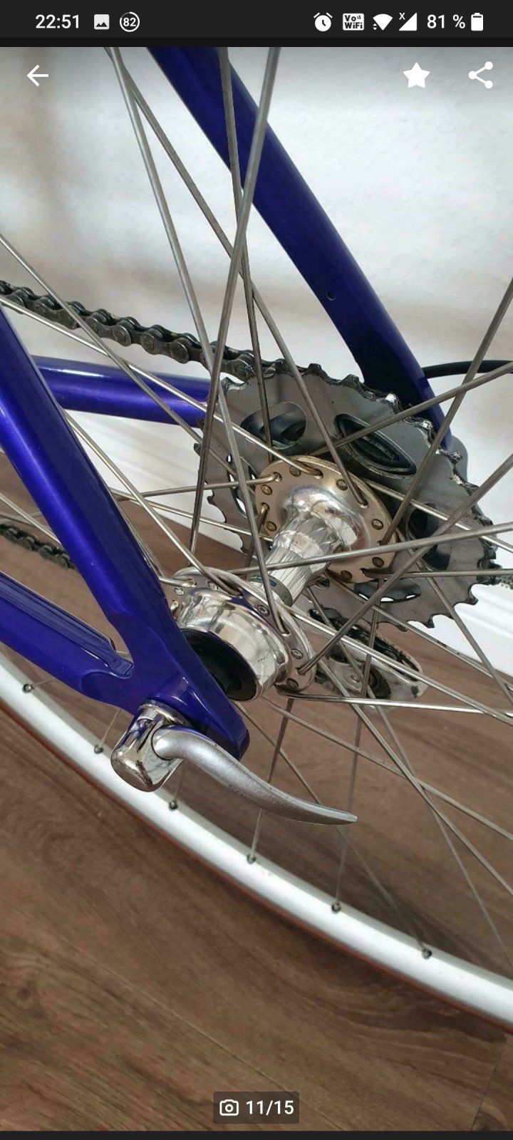

Sind das Schlauchreifen?
CXP 12 ist Drahtreifen, schon mal gut.

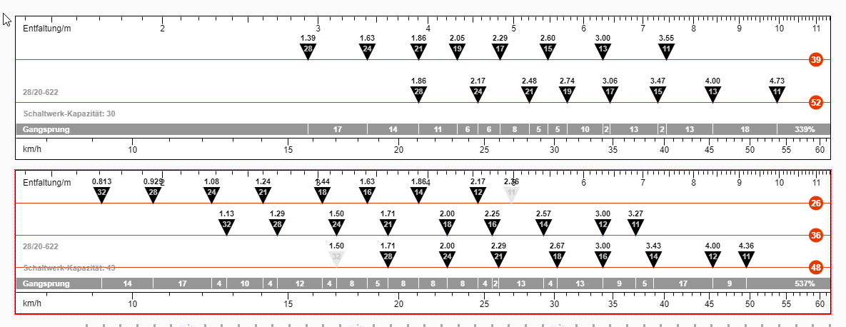

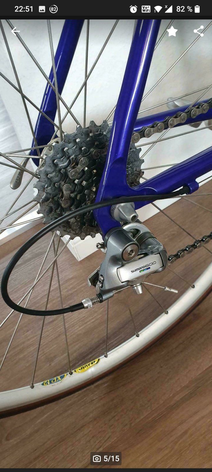

Die Übersetzung ist aber nur fürs Flachland oder für Bärenkräfte, müsste so 42/24 oder 26 sein. Leider auch kaum änderbar, da Schaltwerk limitierend.

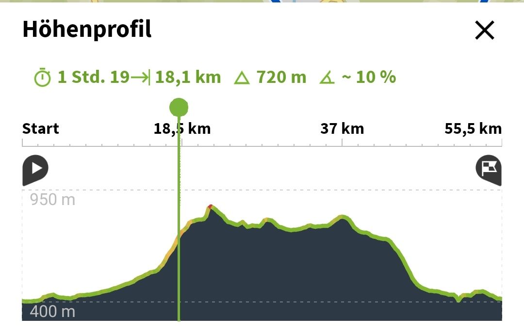

Was mir jetzt Sorgen macht ist, dass ich kein Hügel hoch gefahren bin. Und schon mehrfach die Übersetzung angesprochen wurden.
Bin mit meinem Trekkingrad diese Steigung gefahren. War aber alles andere als leicht als "Wannabee Radsportler".
Ist das dann gar unschaffbar als untrainierter?

Das Rad hat eine Übersetzung von 39/28 und wenn das nicht reicht, machst du bei 8-fach für ganz wenig Geld ein anderes Schaltwerk und eine andere Kassette dran. Wenn der Rahmen passt, dann ist der Preis momentan gut.

Habe heute anhand der Bilder und meinem jetzigen Trekkingrad den Ritzelrechner bedient und hoffentlich richtig gemacht.
Habe dann 1.36 Entfaltung / m auf dem RR gesehen und auf dem Trekkingrad in den Gang mit Kettenblatt 26 und Ritzel 18.
War ganz okay. Ich würde sagen, dass ich mit dem Trekkingrad noch 1-2 Ritzeln höher schalte. Bzw. runter schalte zum niedrigeren Gang.
War das so richtig? @laeufer2109
39-28 ist doch völlig in Ordnung für'n Rennrad. Damit kommt man auch mal 'nen Kilometer zweistellig hoch.

Würde ich auch sagen,wird schon passen. Kommt ja auch noch Training dazu. Und wie @sulka schon schrieb 39-28 ist ne ganz normale RR Übersetzung
