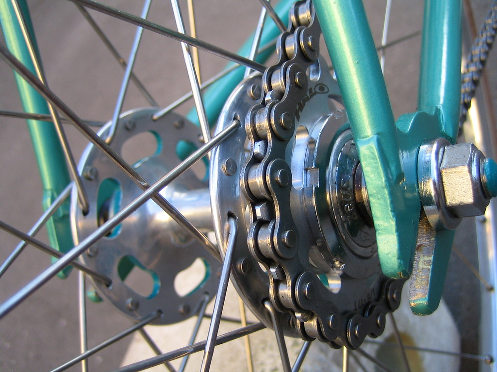

Wie geil! Das Pantho an den Flanschen wär noch ein Bildchen wert und ich gebe gern meinen 3t Stöpsel her wenn er gebraucht wird und auch passt...

obwohl ich sagen muss, wenn ich schon hochflanschnaben hätte, dann würde ich auch 4fach einspeichen(lassen)

hier ist dein "panto"-bild, jens

hell yeah - steiler hobel. wann gibts die einweihungs ausfahrt? könnten ja was passedes machen - einmal den verlauf der berliner mauer abfahren o.ä.
Smolik sagt da was anderes:
"4-fach-Kreuzung: Fortlaufend wird eine Speiche mit Kopf nach innen von der jeweils vierten Speiche mit Kopf nach außen überkreuzt - also der 7. Folgespeiche, wobei sich dann an vier Stellen Überkreuzungen ergeben.
Beim Hinterrad mit 32 Speichen verlaufen die Speichen dann genau tangential von der Nabe zur Felge, sind also um exakt 90° abgewinkelt (größtmöglicher Hebelarm, größtmöglich zu übertragendes Antriebsmoment. Werden Laufräder mit geringerer Speichenzahl 4-fach gekreuzt, so sind die Speichen mehr als 90° abgewinkelt, der Hebelarm reduziert sich wieder, außerdem liegen die Speichen dann auf dem Nabenflansch übereinander. Werden 36 Loch- Hochflanschnaben per 4-fach-Kreuzung eingespeicht, so treten die Speichen bereits relativ schräg aus der Felge aus (Biegebelastung des Speichengewindes). Da durch den hohen Nabenflansch ja ohnehin ein großer Hebelarm für das Antriebsmoment besteht, ist hier eine 3-Fach-Kreuzung sinnvoller.
Obwohl die jeweils exakte tangentiale Einspeichung - also 3-fach bei 24-Speichen-Laufrädern und 4-fach bei 32-Speichen-Laufrädern und fünffach bei 40 Speichen-Laufrädern - als optimal zu bezeichnen ist, hat sich aus Gründen der einfacheren Einspeichung sowie geringerer Lagerhaltung beim Handel (Speichen verschiedener Längen) die 3-fach-Kreuzung durchgesetzt. Genau genommen verdreht sich übrigens beim Einwirken eines Antriebmomentes durch die Elastizität der Speichen die Felge noch geringfügig gegenüber der Nabe. Dadurch kann die dreifach-Kreuzung ein minimal größeres Drehmoment übertragen, bei der vierfach-Kreuzung im 32 Speichenlaufrad hingegen reduziert es sich minimal, da die Speichen sich etwas über die 90° hinaus abwinkeln."

einziger vorteil von 4fach ist nur die haltbarkeit , oder ?
AW: Berliner Bastel- und Pizzarunden, Ein Terminfred
ne, so ein mist halt
