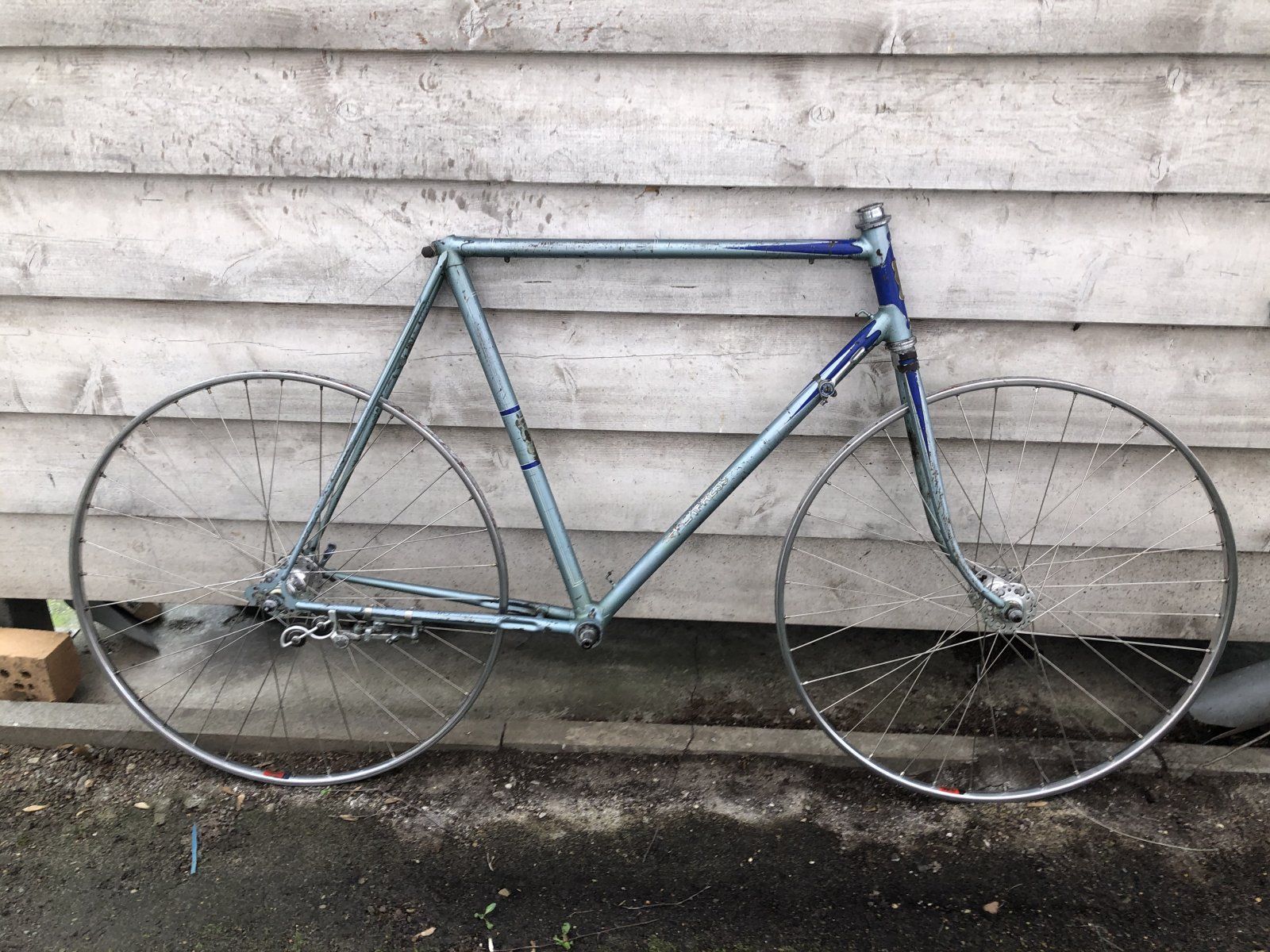

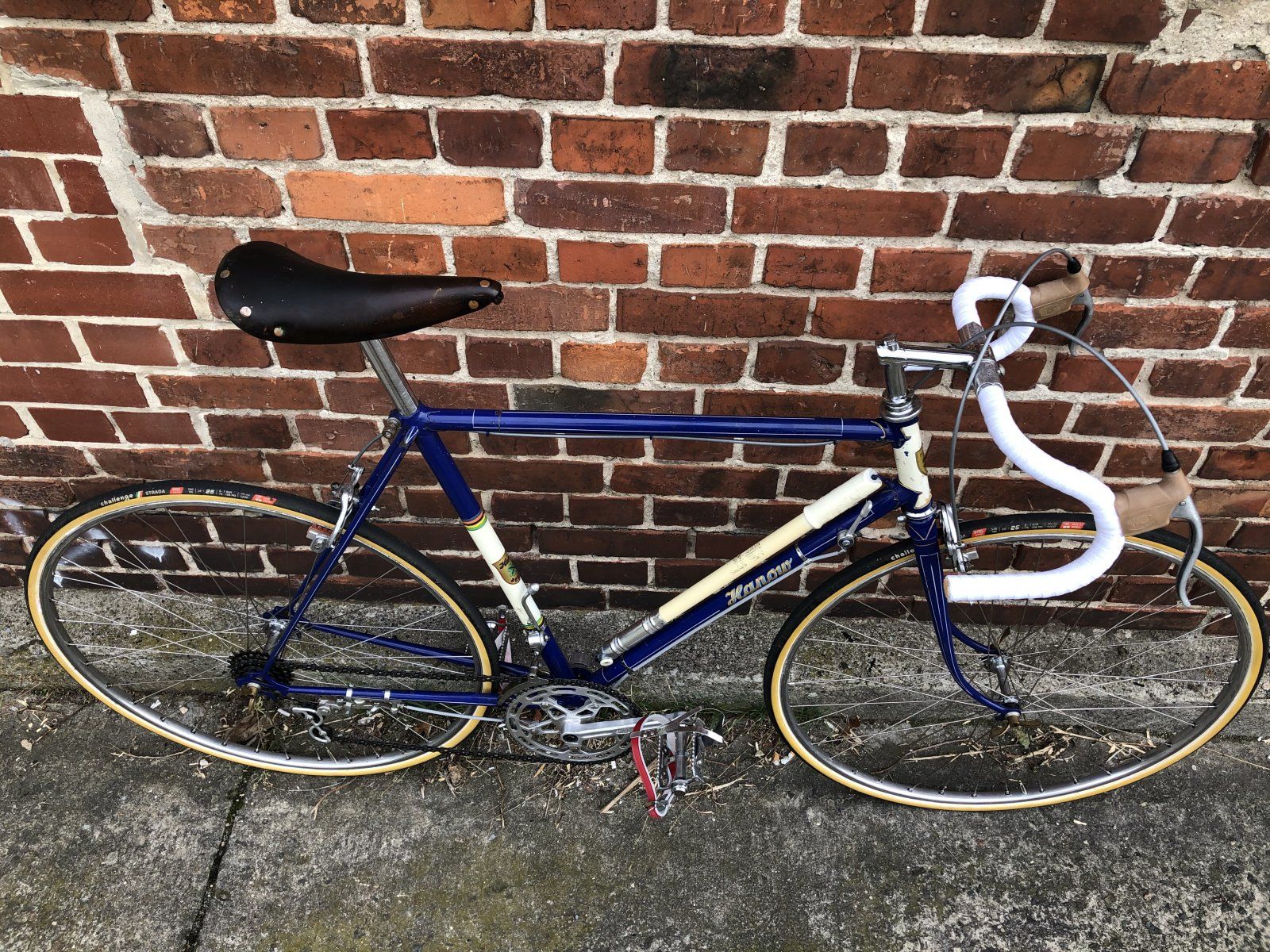

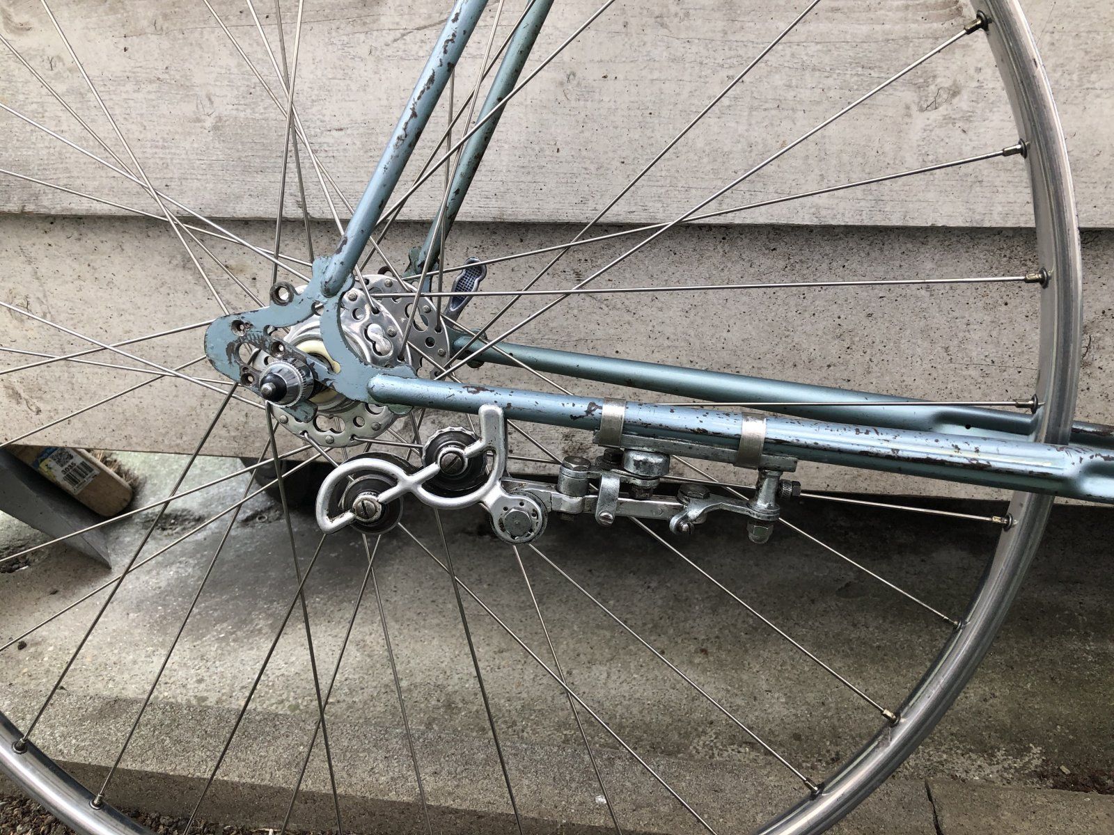

Moin, ich habedieses Fragment gekauft welches ich wieder aufbauen möchte.
Leider ist mir nichts über die Firma bekannt. Es scheint sich um eine Winterarbeit einer kleineren Werkstatt zu handeln(?), weiß wer etwas über den Hersteller oder den Händler mit W aus Neukölln und das Herstellungsjahr.
Leider bin ich auch nicht so kundig was für eine Schaltgruppe oder Laufräder verbaut werden müssten, ich beschäftige mich eigentlich mit Historischen Fahrrädern vor 1945.
Wenn das Rad da ist werde ich selber mal Bilder machen und hochladen
Vielen Dank
Gruß
Fynn

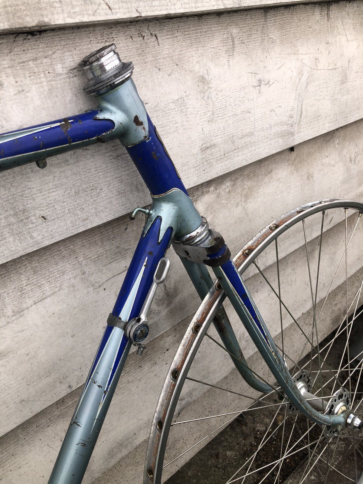

Upps das wichtigste Bild hatte ich vergessen anzuhängen: gut auch die Löcher fürs SKS zu erkennen, was für eine Winterarbeit sprechen würde

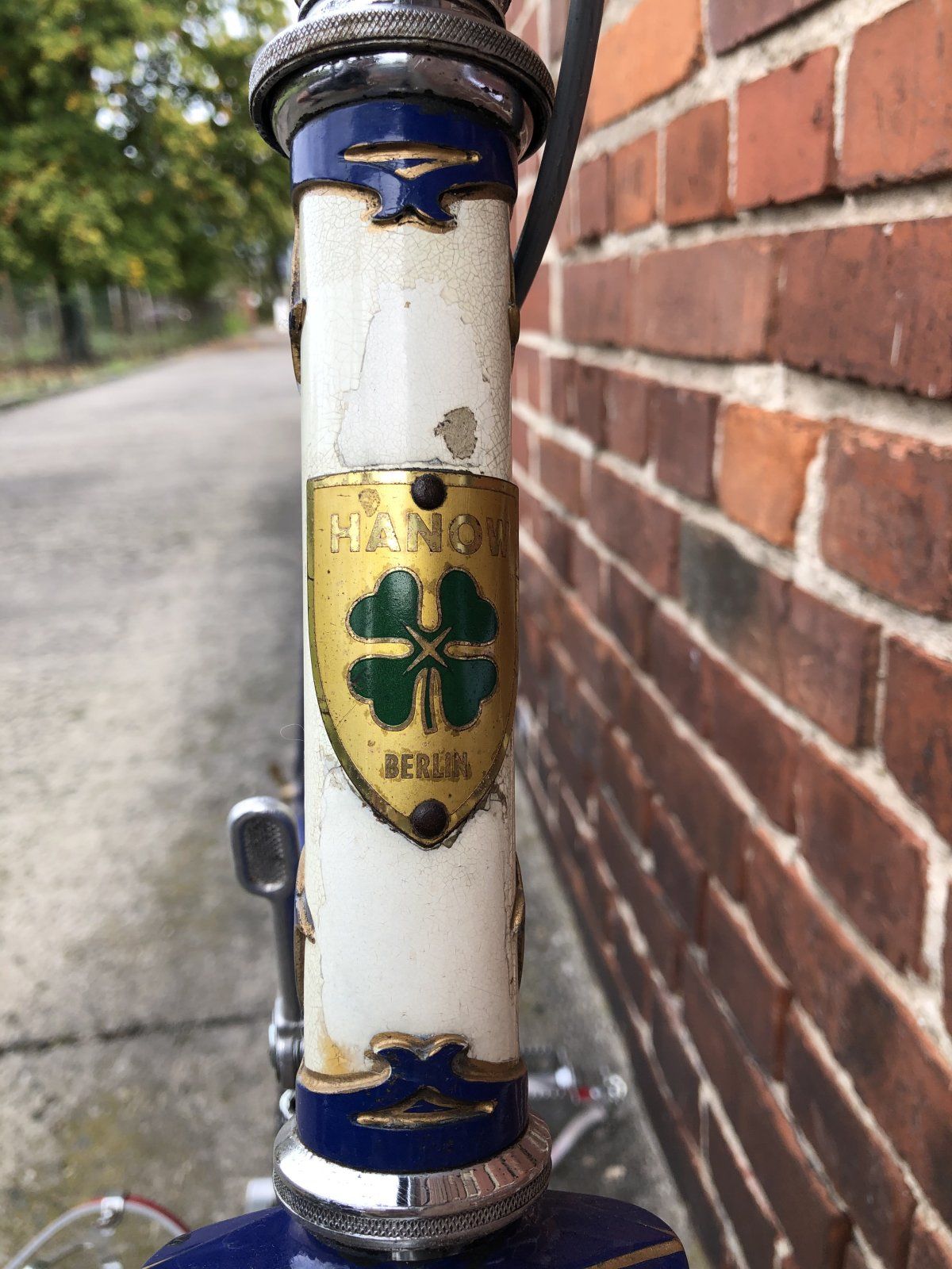

Moin moin,

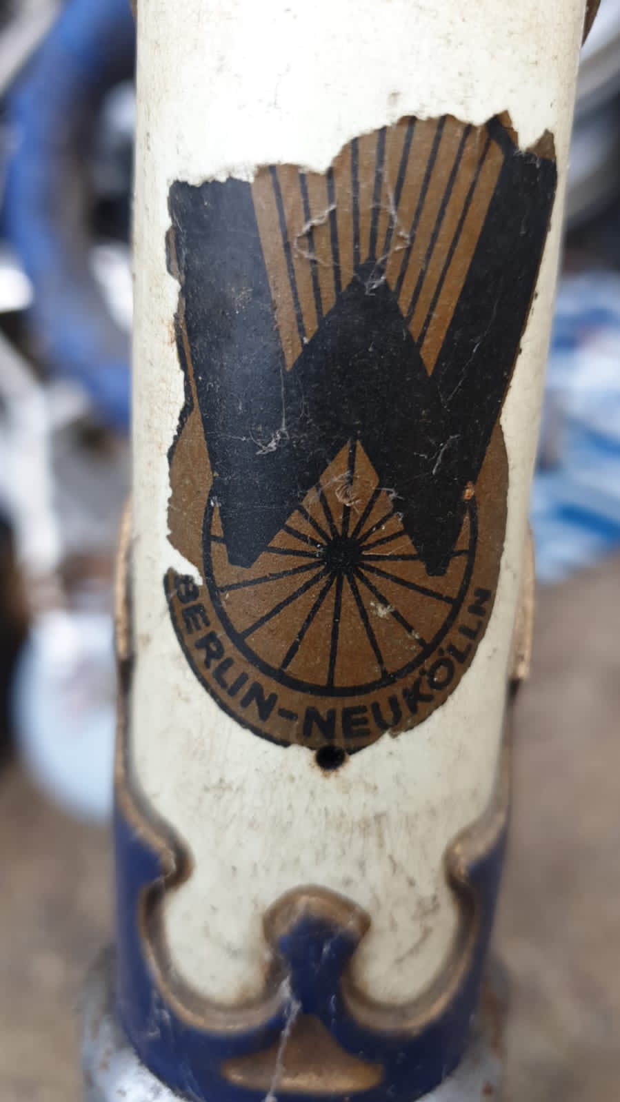

Also Farbe Luglining insbesondere auf dem Strebenspiegel erinnern stark an Hanow (Hans Grunow) auch sieht man deutlich unter dem decal Löcher für ein etwaiges Steuerkopfemblem.
im Forum gibts Fotos von meinem Hanow.

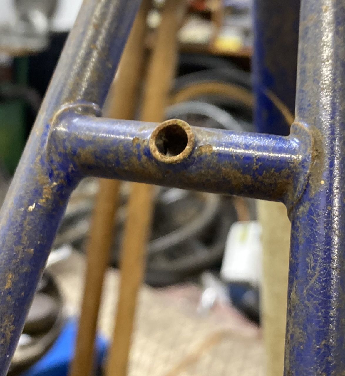

die profilierten Hinterbaustreben habe ich schon mal an einem Berliner Rad gesehen aber kein Hanow. Kannst du noch ein Foto von Bremssteg nachreichen?

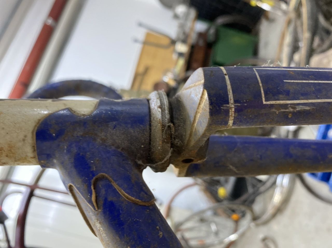

gegen Express sprechen die Muffen vorn am Steuerrohr die sahen anders aus

Der Aufkleber mit Neuköln dürfte ein Hinweis auf den Händler sein der das Rad verkauft hat.
Wenn man anhand der verbauten Komponenten ungefähr das BJ eingrenzen kann, könnte man evt über das Händlerverzeichnis weiter kommen.

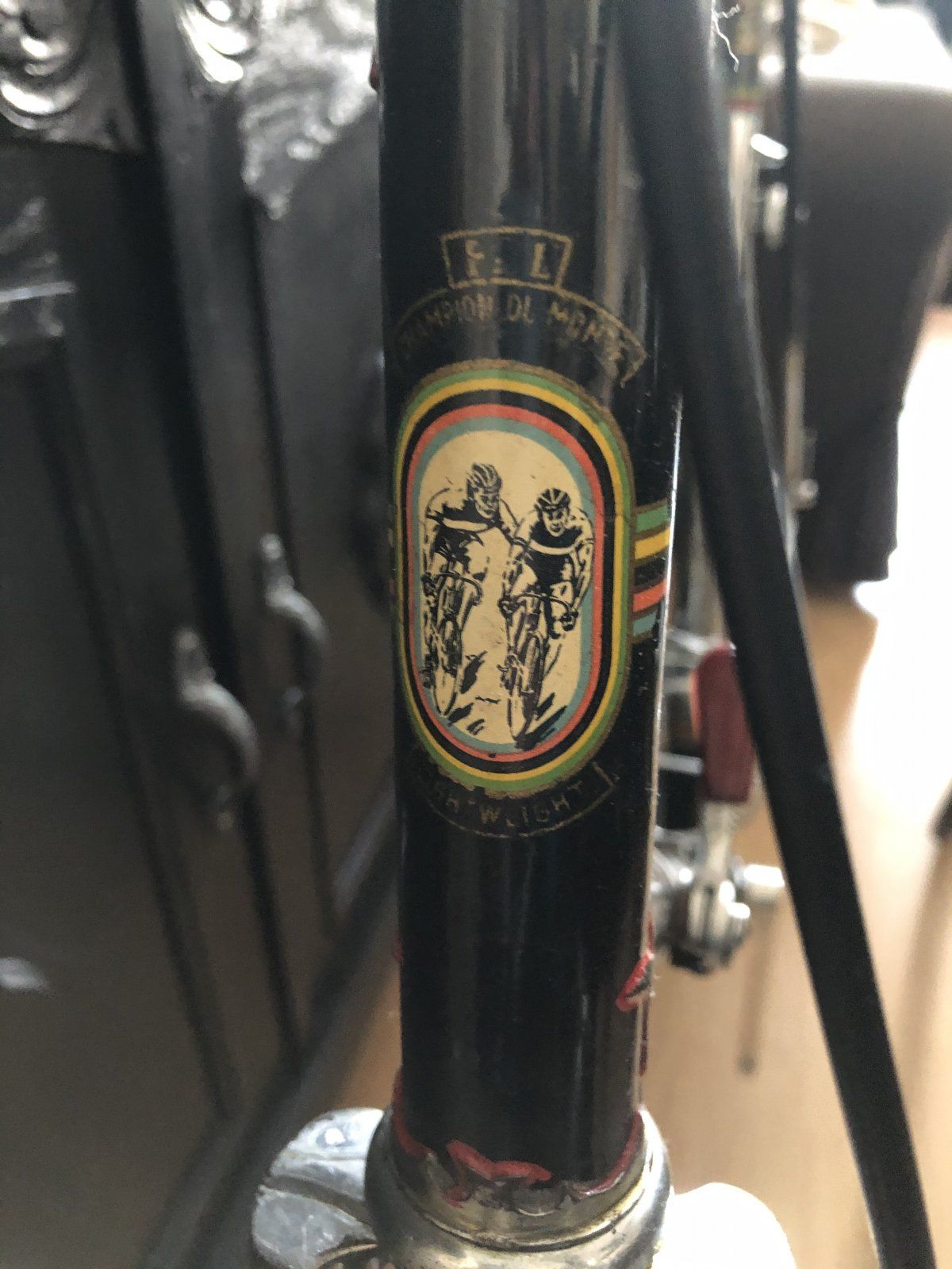

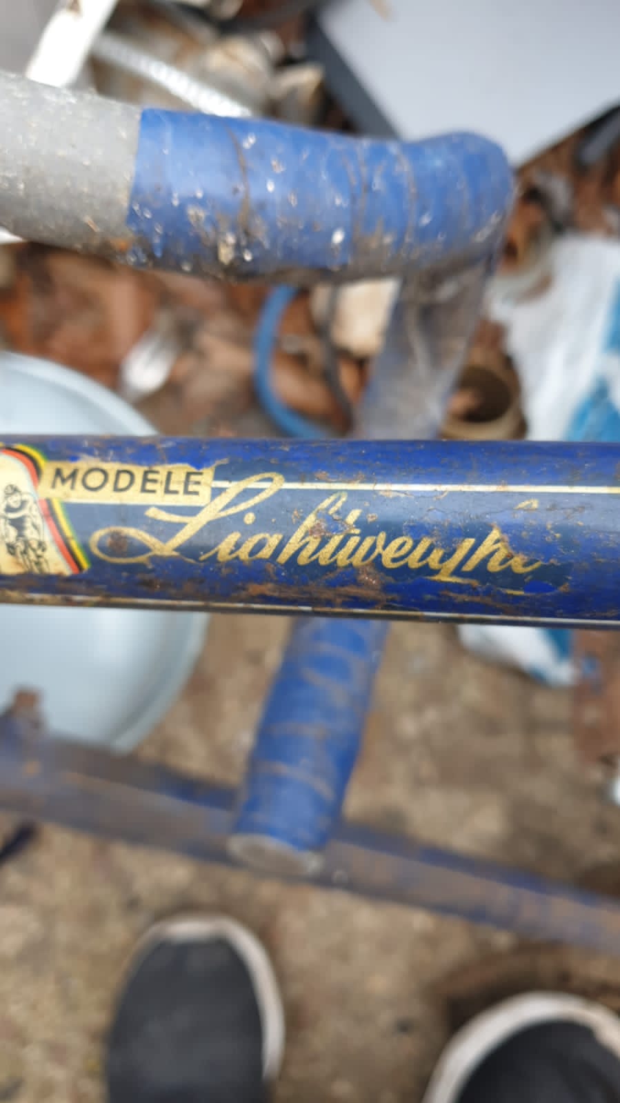

Der Aufkleber vom Oberrohr ( die Schreibweise „Modele“ und die Banderole in Franzfarben weisen wohl eher in Richtung Fronkreisch, oder?
Bei der Banderole habe ich auch an Frankreich gedacht. Aber modele in Verbindung mit Lightwight? Ich schließe Frankreich aus.
Ich gehe von einem franko- und anglophilen Betrieb aus. Gerne aus D.
Lightwight und die Decals dazu kennt man eigentlich aus dem Hübner und Koch Katalog und ist mitunter typisch Berlin ich denke da bspw. an die FBL Modelle von Paupitz die haben auch diesen Aufkleber mit den Radfahrern drauf und Lightweight.
Die frankophonie war damals nicht unüblich.

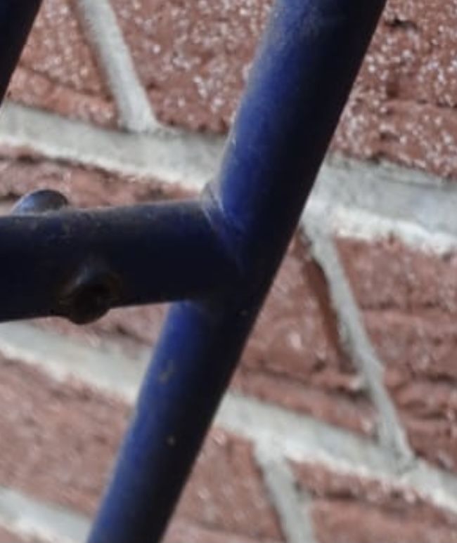

Danke, hier kann man etwas erkennen :Anhang anzeigen 916005

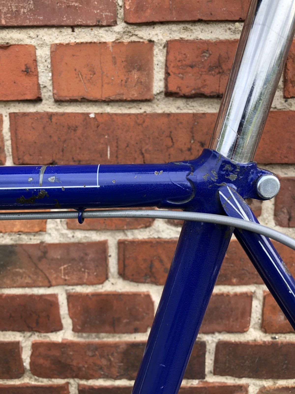

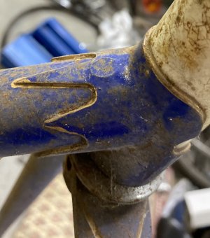

Der Bremssteg sieht nicht nach Express aus aber ich habe gerade mit meinem abgeglichen. Steuerkopfmuffen sowie Muffem Sattelstützbereich kommt hin, dazu die speziellen Rohre am Hinterbau. Könntest Du noch detailliertere Fotos von der Gabelkrone nachreichen - die ist recht speziell bei Express. Beim Thema Express kann uns @fuerdieenkel evtl weiterhelfen.

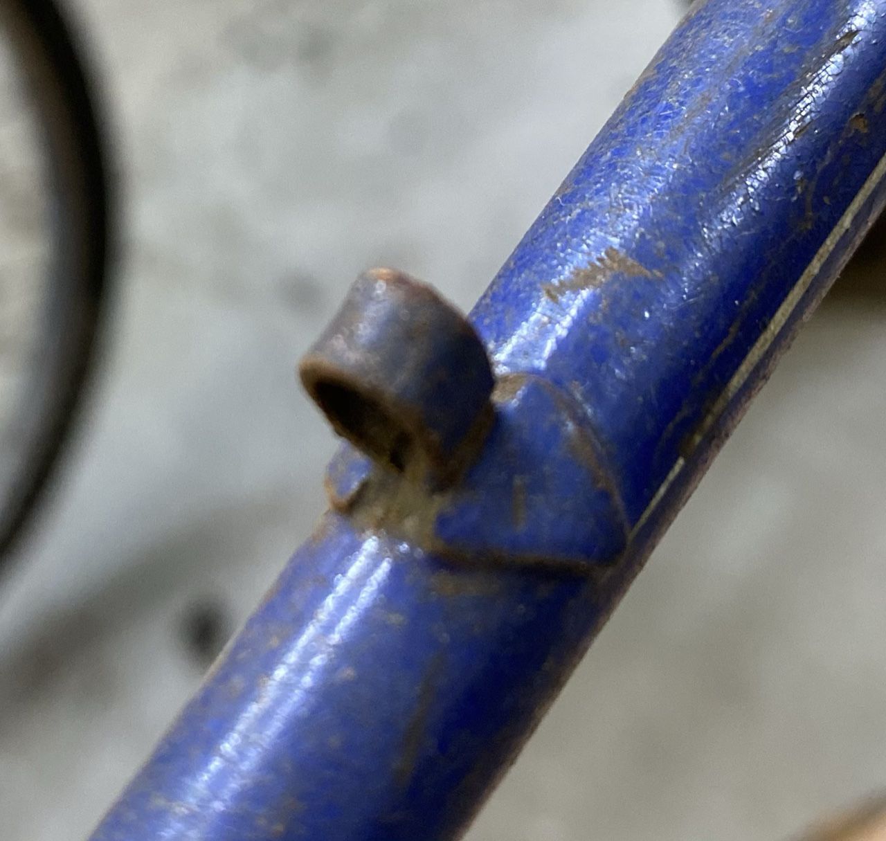

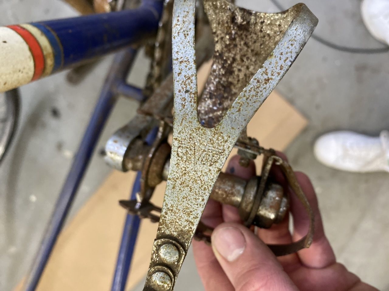

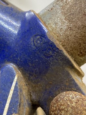

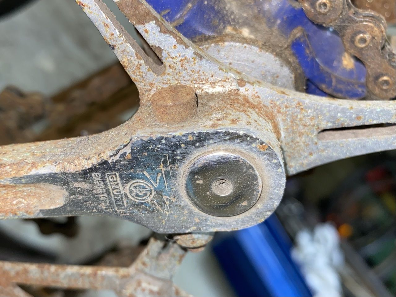

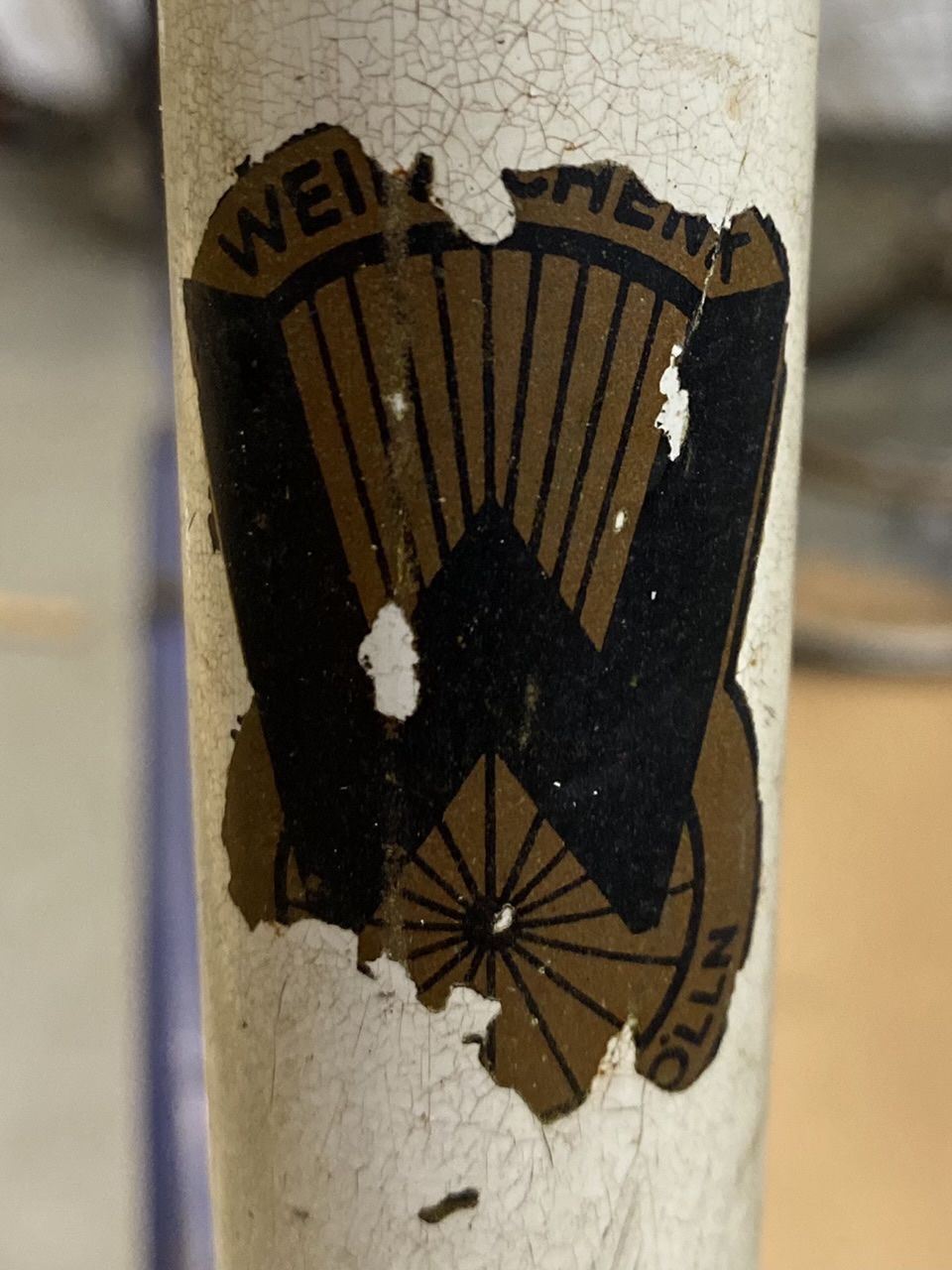

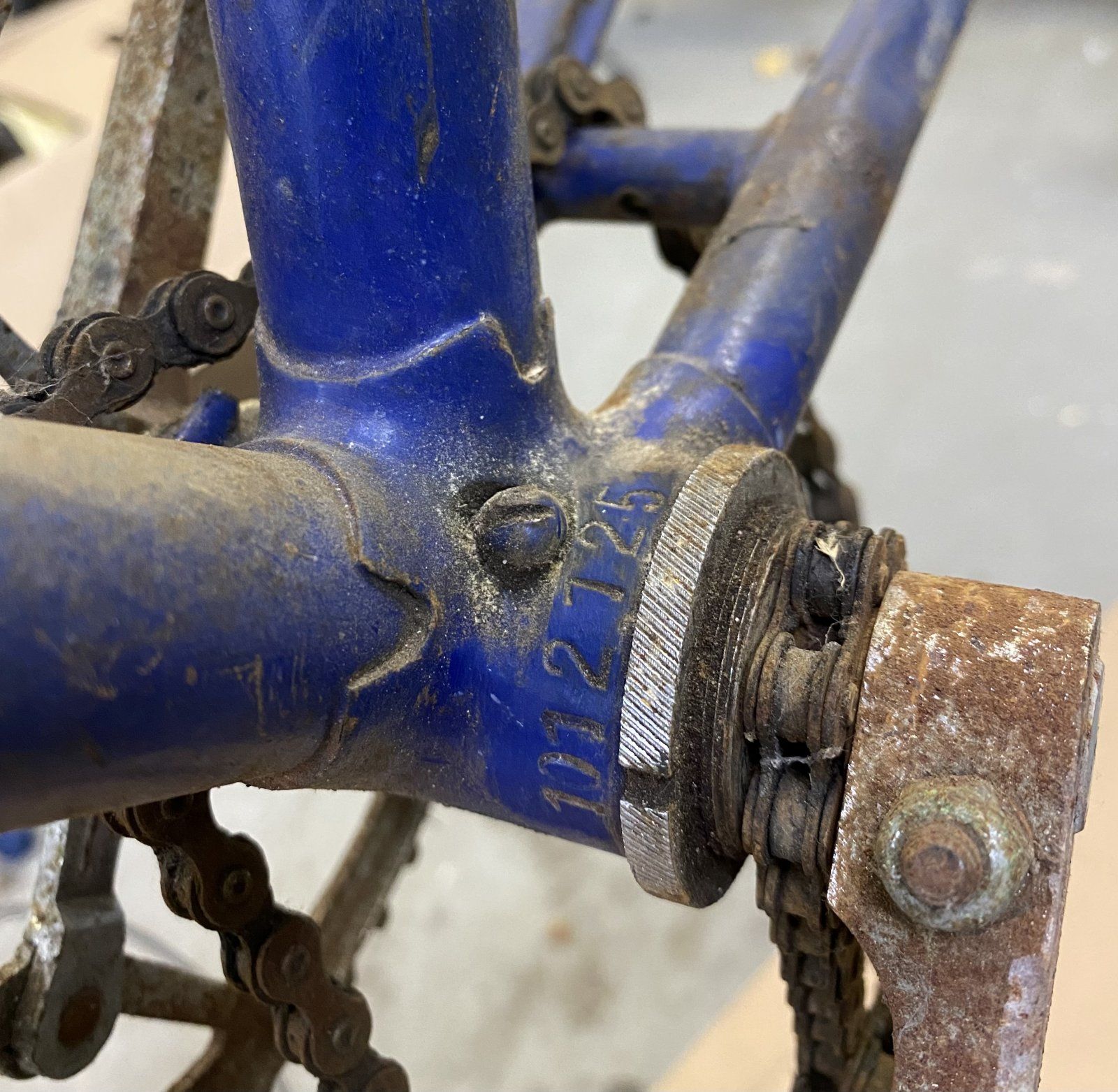

Soo das Fragment ist angekommen, Lenker Scheeren, Vorbau Rivo, Pedale Büchel, Kurbeln von Gnutti. Der Gabelkopf ist sehr markant und massiv geschmiedet, die Rahmennummer mit erwas über 1Mio sehr hoch.
Über dem SKS (50mm Lochabstand) sind zwei weitere Waagerechte Löcher angebracht (Lochabstand noch nicht gemessen).
Das Abziehbild auf dem Sattelrohr ist besser erhalten und ich meine „Weinschenk“ lesen zu können? Es scheint sich aber um eine Überarbeitung zu handeln die Ölerschraube ist ebenfalls Blau lackiert ist.
Am Unterrohr wurden die Pumpenhalter vor der Überarbeitung entfernt oder ist dies doch der Materialknappheit in der Nachkriegszeit geschuldet? An der Sattelklemmung kann man dem Hersteller der Muffen erkennen.
Die Hinterbaustreben und Sattelstreben sind sehr markant Profiliert.
Ich bin gespannt ob sich der Hersteller nun bestimmen lässt.
Gruß
Fynn

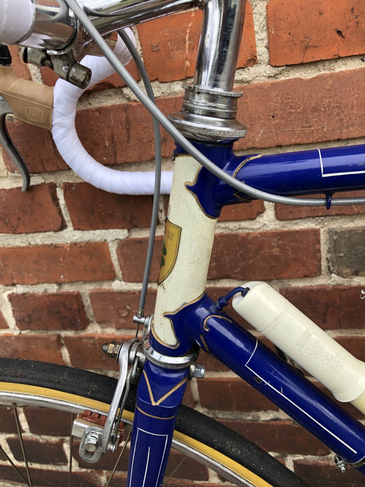

Hmmm... Ausfallenden, Bremssteg, Hinterbaustreben profiliert, Muffen Sattelklemmung sprechen Express. Dagegen sprechen mE die Muffenausfeilungen am Steuerkopf gerade von vorn, frontal betrachtet. Express hat den Öler normalerweise auf der Kettenseite könnte aber im Zuge der Sanierung als das Leitblech für das Schaltwerksseil drankam umgesetzt worden sein. Die Gabel ist definitiv sowas von keine Express diese passt schon zu den Berlinern, mein Hanow hat genau diese. Die Lackausführung, Boxlinings, Linings Strebenspiegel sind mE auch definitiv Berlin.
Mehr kann ich nicht sagen. Alles kann nichts muss:) typisch 50er Jahre.
Meine Theorie als Basis Expressrahmen mit neuer Gabel komplettiert und Modifikationen + Neulack in Berlin erhalten.

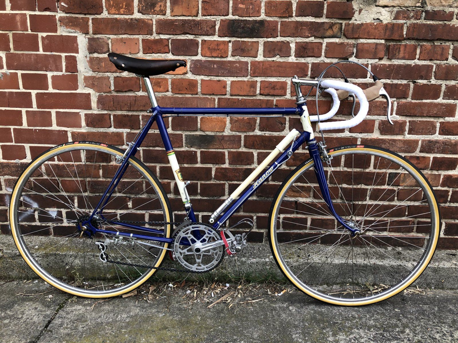

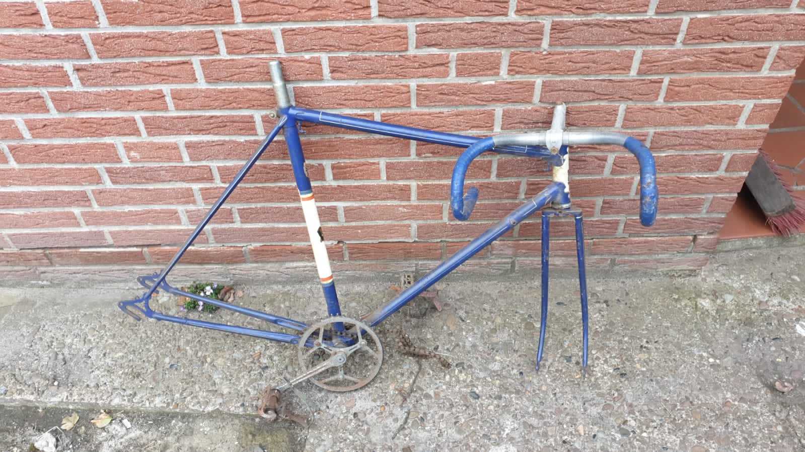

Hier mein Hanow und noch mein Expressrahmen ohne Anbauteile

Hier mein Hanow und noch mein Expressrahmen ohne AnbauteileAnhang anzeigen 916926Anhang anzeigen 916927Anhang anzeigen 916928Anhang anzeigen 916929Anhang anzeigen 916930Anhang anzeigen 916936Anhang anzeigen 916937Anhang anzeigen 916941
Wie groß ist denn der Lochabstand von der Steuerrohrplakette beim Hanow und wie groß beim Express? Kleines Detail aber vielleicht geht es damit mehr in die eine als die andere Richtung.
Danke für die Antworten, ich habe bei dem Express Berufsfahrer die Identischen Steuerkopfmuffen und ein Zweites Schild zum 50 Jährigem Jubiläum gefunden.
Die Rahmennummer würde bei Express in die Jahre 1952-53 passen in 1952 würde das Unternehmen 50 Jahre alt.
der Loxhabstand war wohl 51mm.
SirFausts vermutung finde ich mega Interessant und es hört sich für mich plausibel an, mal sehen ob noch jemand eine weitere Idee hat oder diese Vermutung weiter belegen kann, hat Hanow auch Räder aufgearbeitet ?
