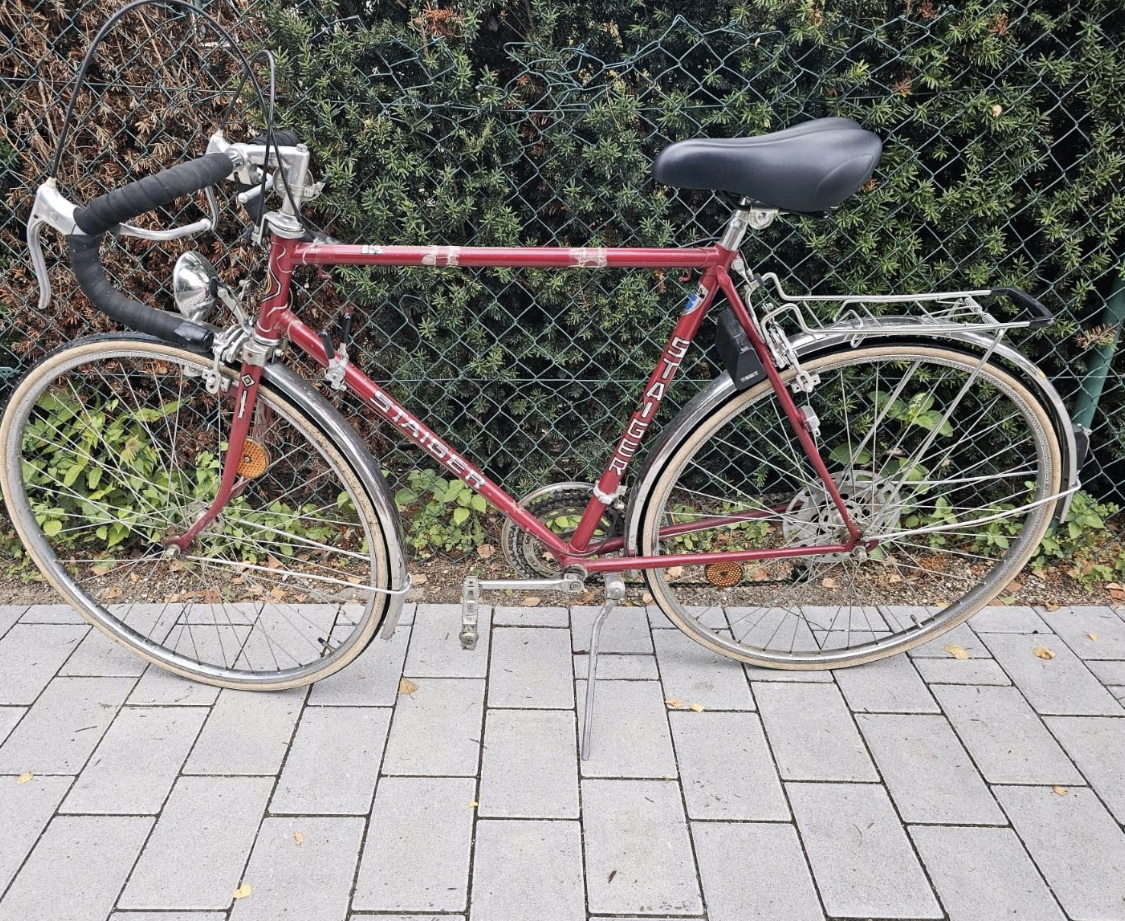

So ich melde mich wieder zurück. Unter der Woche hatte ich keine Zeit für irgendwas anderes …doch gestern Abend kam was rein. Ich glaube das kaufe ich, ist eigentlich sowas was ich suche, oder ist das ein Griff ins Klo?
Ein altes Staiger.
Was ich erkennen kan ich eine suntour Schaltung und ich glaube es hat 2x5 Gänge. Ist mit 57cm vielleichg etwas groß aber die Person war wohl auch nicht größer. Muss ich testen

Damalige Kaufhausware. Neu so um 200-300 Mark.
Das erkennt man am verchromten Speichenschutz am Hinterrad, an der verchromten Kurbel, Zusatzbremshebeln und anderen Sachen.
5-fach hinten hat meist 120mm Einbaumaß.
Das lässt sich nicht aufrüsten.
Wie oben geschrieben 126 oder besser noch 130mm Einbaumaß beim Rahmen.
Okay danke aber eine kleine Begründung wäre nicht schlecht für mich. Dachte ich mach da ein Schnäppchen😓
Das Ding hat Stahlfelgen, damit fängt das Unheil schon an. Bei Nässe gibt ein Bremsweg wie ein Güterzug. Das sind genau die Dinger, die eingangs dieses Fadens als unbrauchbar beschrieben worden sind. Dem schließe ich mich aus eigener Erfahrung uneingeschränkt an.

Billig gefertigter Rahmen, Laufräder mit Stahlfelgen (Bremsleistung bescheiden) Keilkurbel am Tretlager braucht man auch nicht unbedingt. Von den Anbauteilen kann ich nicht viel erkennen aber denke auch eher billig Ausstattung
Negieren und als Checkliste für die weitere Suche nehmen ;-)

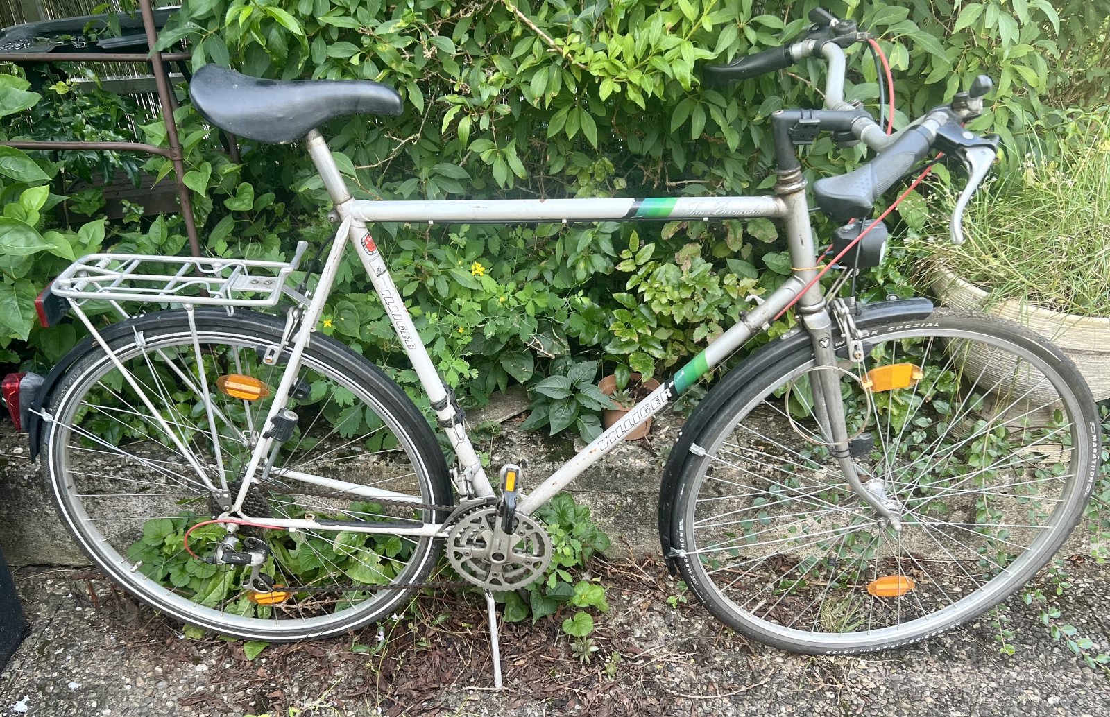

Koga miyata 140€ ( finde da die Schaltung cool, da habe ich sie noch nie gesehen)

Das Wheeler 8000 ist ein 26"-MTB ohne Austattung für den Straßenverkehr, während das 5000 außer einer Dynamobeleuchtung alles dabei hat, was Du so brauchst. Das ist aber zu klein.
Das Hercules ist ein Citybike mit Nabenschaltung, das passt jetzt mal so überhaupt nicht zu den Kriterien.
Das Koga ist insgesamt ziemlich gut für sein Baujahr, schaltet aber ungerastert. Das muss man wollen, bzw. üben, das ist beinahe schon ein Oldtimer, wenn auch ein guter. Umbauen auf modernere Teile wäre hier kostspieliger, als bei einigen anderen, die schon gezeigt wurden, falls das irgendwann gewünscht wird.
Beleuchtung hat es auch keine, wäre aber einer meiner Favoriten bislang.
