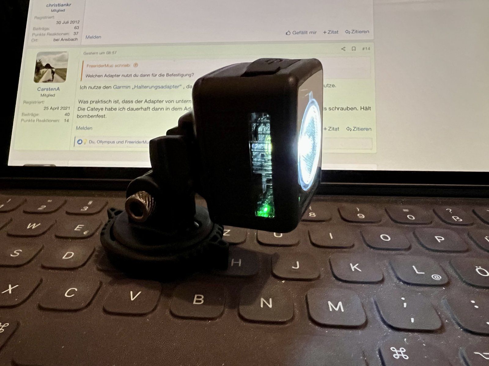

Ich bitte euch nochmal um Rat. Ich habe nun den original Go-Pro Adapter für die Garmin Halterung gekauft und auch noch die Halterung für meine Ravemen Lampe. Ich bekomme die Halterung aber nicht soweit festgezogen, dass die Lampe richtig fest sitzt. Ich habe nun schon eine Lage Gewebeband mit eingebracht aber selbst damit ist es nicht ganz fest. Gerade beim Gravel ist ja ein ordentlicher Halt ausschlaggebend. Jemand noch eine Idee, wie man das beheben könnte? Hätte ich direkt auch den passenden Garmin-Halter von Ravemen kaufen müssen?

Kann es sein dass Du die Schraube von der falschen Seite einschraubst?
Du drehst ja so wie ich das erkenne auf dem Bild die Schraube erst ins Gewinde und dann in den Halter. Wie soll sich dann der Halter zusammenziehen, damit die Lampe geklemmt wird?
Für mich sieht es auch so aus, als ob die Schraube nicht am Halter anliegt und deswegen nix zusammengedrückt wird. Sieht tatsächlich so aus, als ob von der falschen Seite reingeschraubt.

@Papsi Ach wie peinlich, Problem gelöst! Danke Dir!!
