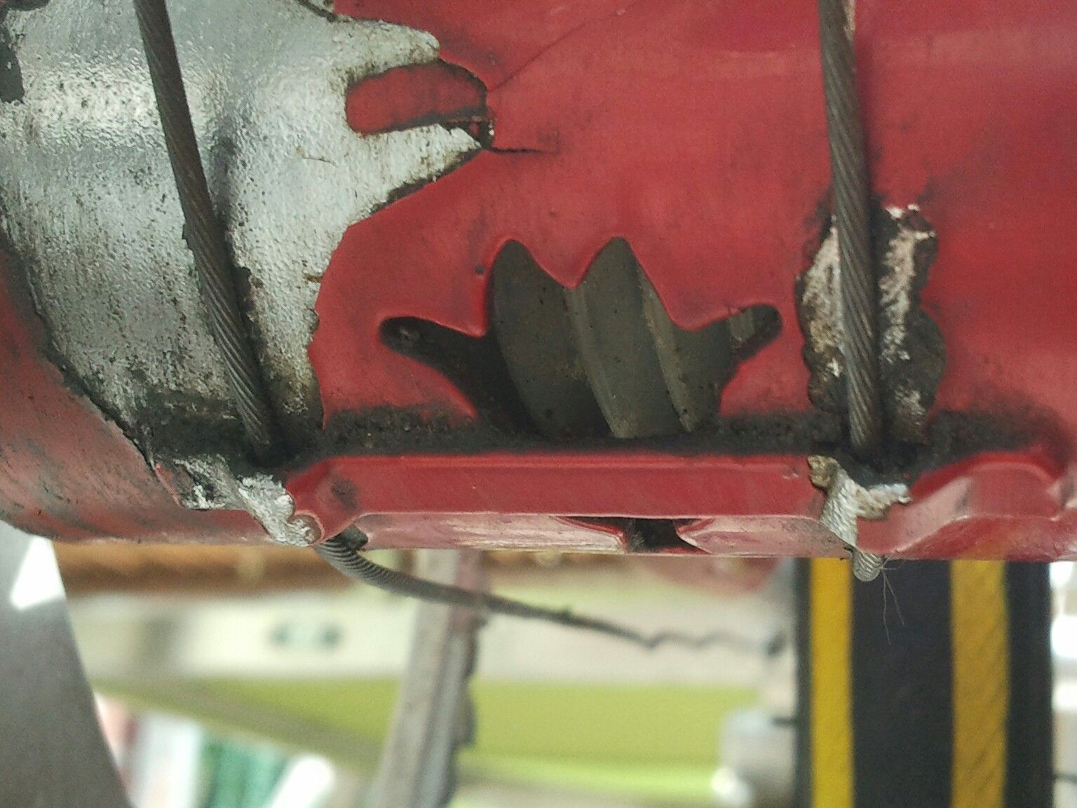

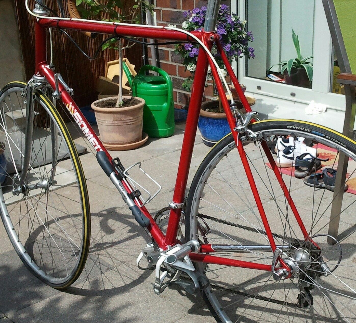

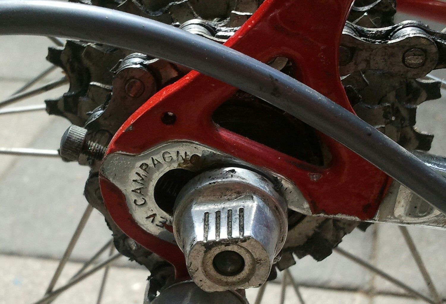

Könnte Ihr mir bitte bei der Schätzung des Bauzeitraumes dieses SOMEC- Rahmens helfen?
Mir geht es nur um das Alter des Rahmens- nicht der Anbauteile- diese könnten später getauscht worden sein. Andere Beispiele von alten Gegenständen, als Vergleich sehe ich nur als sinnvoll an, wenn diese direkten Bezug zu SOMEC bzw. diesen Rahmen haben.
Danke!

Der Steuersatz ist ein Shimano 600 (HP-6207) ab 1983. So auch die Bremsen und der Rest der Anbauteile so weit auf den Bildern zu erkennen. Ursprünlich wird eine 600EX Gruppe verbaut gewesen sein. Das Hinterrad wurde entweder geändert in 105 GA (HB-R 105 oder FH-R 105) bzw. der Schnellspanner ist nicht Original. Das Rad sieht authentisch und stimmig aus. Die Pumpe ist 21. Jahrhundert. Jetzt kommt der Shimano Code.
Edit: Die Ausfallenden sind ein weites Feld
Ja, ja, ja. Somec ist kein Einzelfall. Ich glaube nicht das da was getauscht ist. Oder doch?
Ein späteres Special aus Columbus Aelle?
