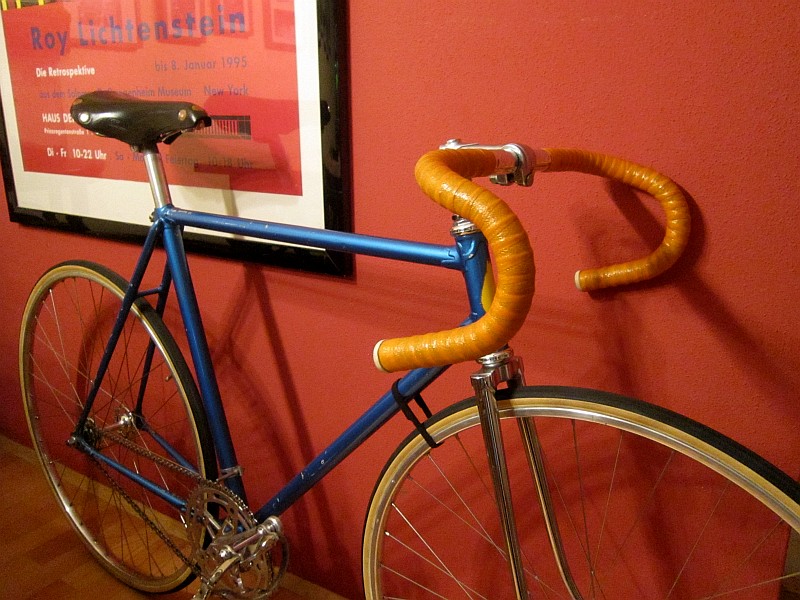

Kleiner Update und Lektion des Tages.
Vom Major Taylor mußte ich mich nach den ersten beiden Bahntagen leider verabschieden. kasitier hat's gleich gewußt. Oben zu schmal für Spazierenfahrer, um ihn bequem zu greifen. Jetzt ist ein hübscher Guidons Philippe Franco-Italia montiert. Vermute, der stammt ursprünglich aus einem Reisebus.
Die Idee war: Gelbes Tressostar, mit einfachem schwarzen Textilband unterlegt, damit er etwas dicker wird und das ganze schellgelackt. Die Bauer-Lackierung, lasurrot mit gelb, muß man sich vorerst noch dazudenken.
Wie man sieht, eignet sich gelbes Band nicht besonders gut, um die eigentlich gewünschte gelbe Farbwirkung zu erzielen. Das schwarze darunter scheint auch etwas durchzuschlagen, sehr clever. Zwei Lagen weiß wären für den Schellack eigentlich dunkel genug gewesen. 😕
Wart mal ab, wenn der Rahmen neu lackiert ist. Das originale Bauergelb ist ein sehr warmes Sonnenblumengelb. Das wird dann schon passen, denn das Lasurrot lässt das Gelb für das Auge auch etwas dunkler wirken.
Mit dem neuen alten Lenker hast Du jetzt auf jeden Fall viel mehr Griffpositionen.

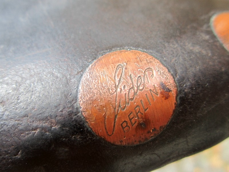

Endlich hat das Bauer Bahnrad seinen eigenen Brooks Professional bekommen. Zuweilen muß man in der Bucht warten, bis alles schläft. :D
Jetzt muß ich wenigstens nicht immer meinen Lieblingssattel hin- und hermontieren. Zur Begrüßung hat er gleich eine halbe Dose Proofide eingeschnauft.
Offensichtlich hat schon mal jemand seinen Namen in einen Niet geritzt. Na ja, war ja auch nicht teuer, ich werd's überleben.
Vielleicht eine Händlermarke, das in der Niete.
