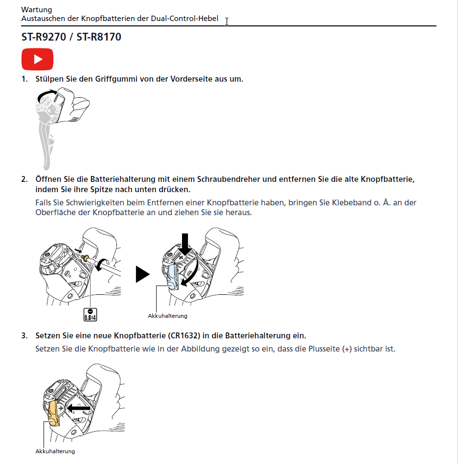

Hi,
Ich möchte die Batterie an meinem Bremshebel wechsel. Das Fach habe ich schon offen, aber die Batterie steckt dort zeimlich auf der Hebelseite ziemlich fest drin. Kann man die einfach so seitlich raus ziehen, oder gibt es da noch eine Trick, erst runter drücken und dann ziehen, oder ähnliches ?
Ich möchte da nicht beschädigen ;-)
Danke schon mal für Eure Unterstützung ?
Gruß Coolsurfing

Schau mal hier:
ace .
schon mal hiermit versucht, es gibt auch auf YT was.
Habe es jetzt mit einer kleinen Zange gemacht und über die Backen der Zange etwas Gummi von einem alten Schlauch rüber gemacht. Damit ging es dann ganz gut.
