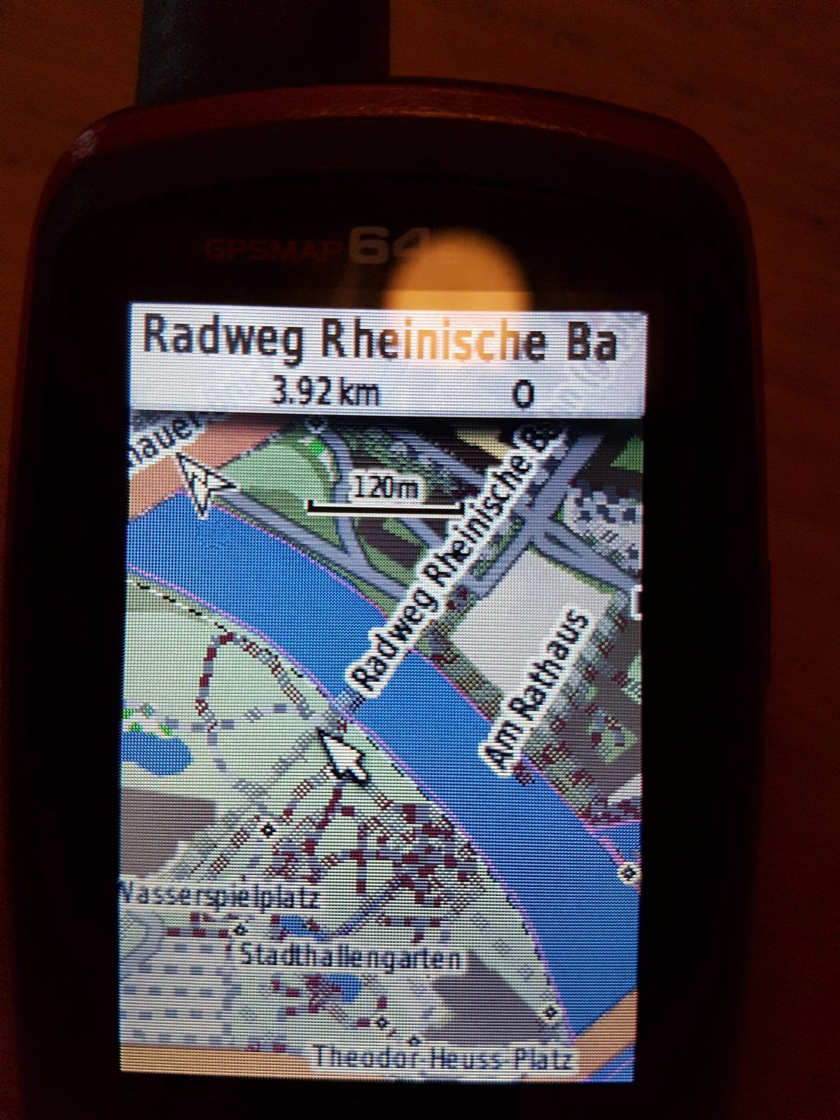

Mein Garmin für das Schlauchboot mit Openseamaps und für das Rad ist immer noch ein Garmin 64s.
Das Ding ist ein Knochen, kann auch mal in Salzwasser fallen, wird mit AA oder AA Akkus bestückt und funktioniert einfach.

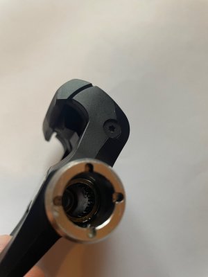

Aber noch besser: Bei einem meiner Vector 3 Pedale ist ein Lager defekt. Leider gibt es nirgends eine Anleitung, wie das ausgebaut werden kann. Alle Anleitungen hören auf, mit dem Ausbau der Achse. Da kommt man dann nicht mehr weiter.
Rückmeldung vom Garmin Service: "Sie bekommen für € 300,-- generalüberholte (gebrauchte) Pedale zugesandt."
Gehts noch? Ich will ein Kugellager um € 8,-- tauschen...
Und was ich mittlerweile feststellen konnte: Wenn man weiß wie und sich einen speziellen Schlüssel bastelt ist genau eine Verschraubung zu lösen und dann problemlos das Lager auszutauschen...
Danke Garmin. Ich habe viele Geräte von Euch. Aber einem Freund würde ich die Teile jetzt wohl nicht mehr empfehlen.
Das ist etwa bei Look Kéo auch nicht anders. Man kann Ersatzachsen kaufen, die aber nur das innere neue Lager mitaufstecken hat, an das innere kommt man nicht heran. Der Spezialschlüssel für die Vector-Pedale ist ein 12mm-Steckschlüssel, man sollte die wohl doch lieber regelmäßig kontrollieren und fetten, im Fall des Falles kann man die Pedalkörper erneuern, wo dann auch gleichzeitig die Lager neu sind, die Rally RK sehen zumindest identisch mit den Vector 3 aus. Ich habe mal bei einem Shop gefragt, ob die kompatibel sind.. 159 Euro klingt viel sollte aber in Relation zum Neupreis gesehen werden Das regelmäßige Fetten schreibt zwar auch Look vor, allerdings hatte ich das nie gemacht.
Mit einem 12mm Steckschlüssel wird es etwas mühsam. ;-) Sonst hätte ich nicht Spezialschlüssel geschrieben.
Aber das Werkzeug selbst gefräst passt dann.
Und fetten kann man das Lager nicht/schwer, da es ein Rillenkugellager mit beidseitiger Stahldichtung ist.
Stimmt, um € 159,-- gibt es Ersatzpedalkörper. Das ist preislich im Rahmen, wenn den der Körper kaputt ist bzw. getauscht werden muss.
(Worauf der Garmin Service allerdings nicht hinweist sondern frech um 299,-- servicierte Pedale verkaufen möchte.)
Und hier angesprochen habe ich ein defektes Rillenkugellager um € 8,--. Das ist ein Verschleissteil.
Wenn für den Tausch eines € 8,-- Verschleissteil ein Ersatz für €299,-- vorgeschlagen wird, würde ich sagen macht die Kundenfreundlichkeit eine weiten Bogen um die Firma...
PS: Ja, die Rally RK Körper sollten mit der Achse der Vector 3 kompatibel sein.
