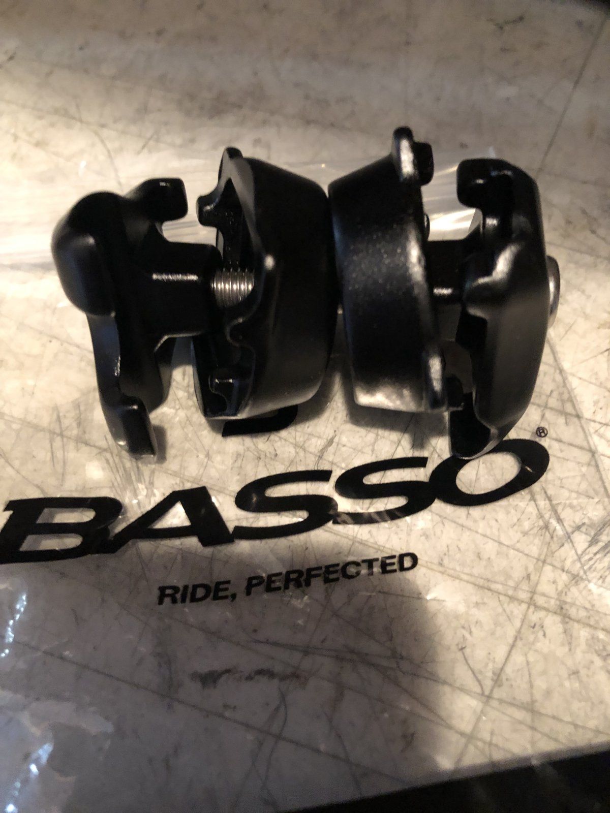

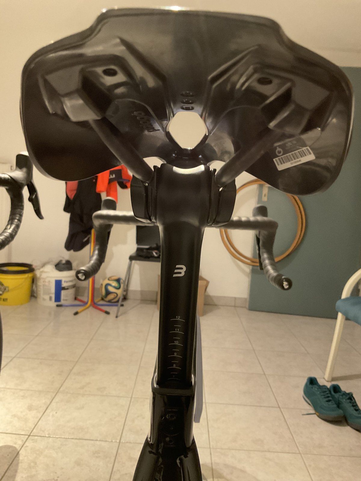

Hi,hatte bei meinem Basso das gleiche Problem mit der Sattelneigung. Ich habe nicht den richtigen Winkel gefunden. Entweder war die Sattelspitze zu hoch oder eben zu flach. Dann habe ich die konischen Einsätze und natürlich die Schraube von links nach rechts getauscht. Und voilà ... jetzt steht der Sattel gerade.

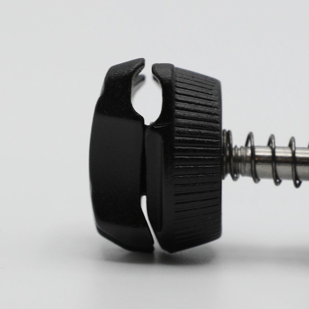

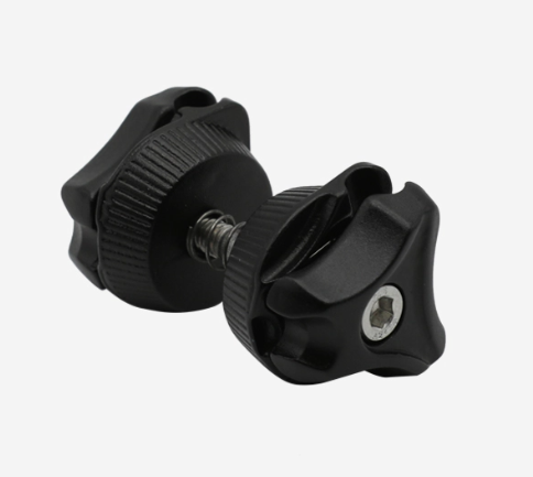

Hallo zusammen, ich bin gerade über dieses Thema „gestolpert“. Die Carbon-Sattelklemmung die ich gestern für mein Palta geliefert bekommen habe, hat keine Riffelung mehr am inneren Konus. Die standardmäßig am Rad montierte hatte noch die Riffelung. Ich war zuerst verwundert, aber die Sattelmontage funktioniert dadurch deutlich einfacher. Eventuell hat man das Problem erkannt und nachgebessert?
Hast Du die Sattelklemme direkt bei Basso bestellt? Wenn ich die Sattelklemme bei Basso im Internet-Shop anschaue, hat sie noch eine Riffelung am Konus.

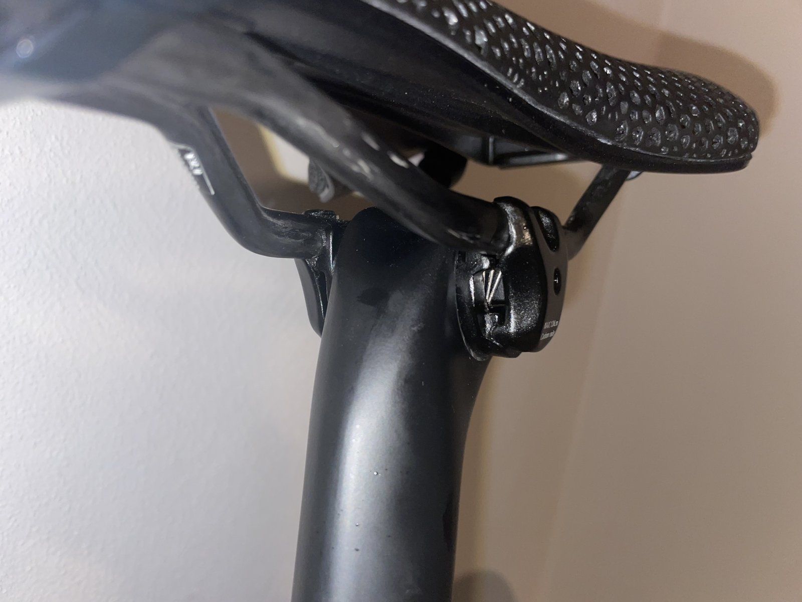

Die Klemmung ist immer noch Schrott.
Selbst nach Festziehen auf Max Spec wackeln die ovalen Carbonstreben eines edlen Cadex Boost noch in der Klemmung. Ja, ich hab die spezielle Klemmung dafür. Fest wird das scheinbar erst bei der Fahrt :D
Letztendlich steht der Sattel auch schief – an einer D-förmigen Sattelstütze. 😤
