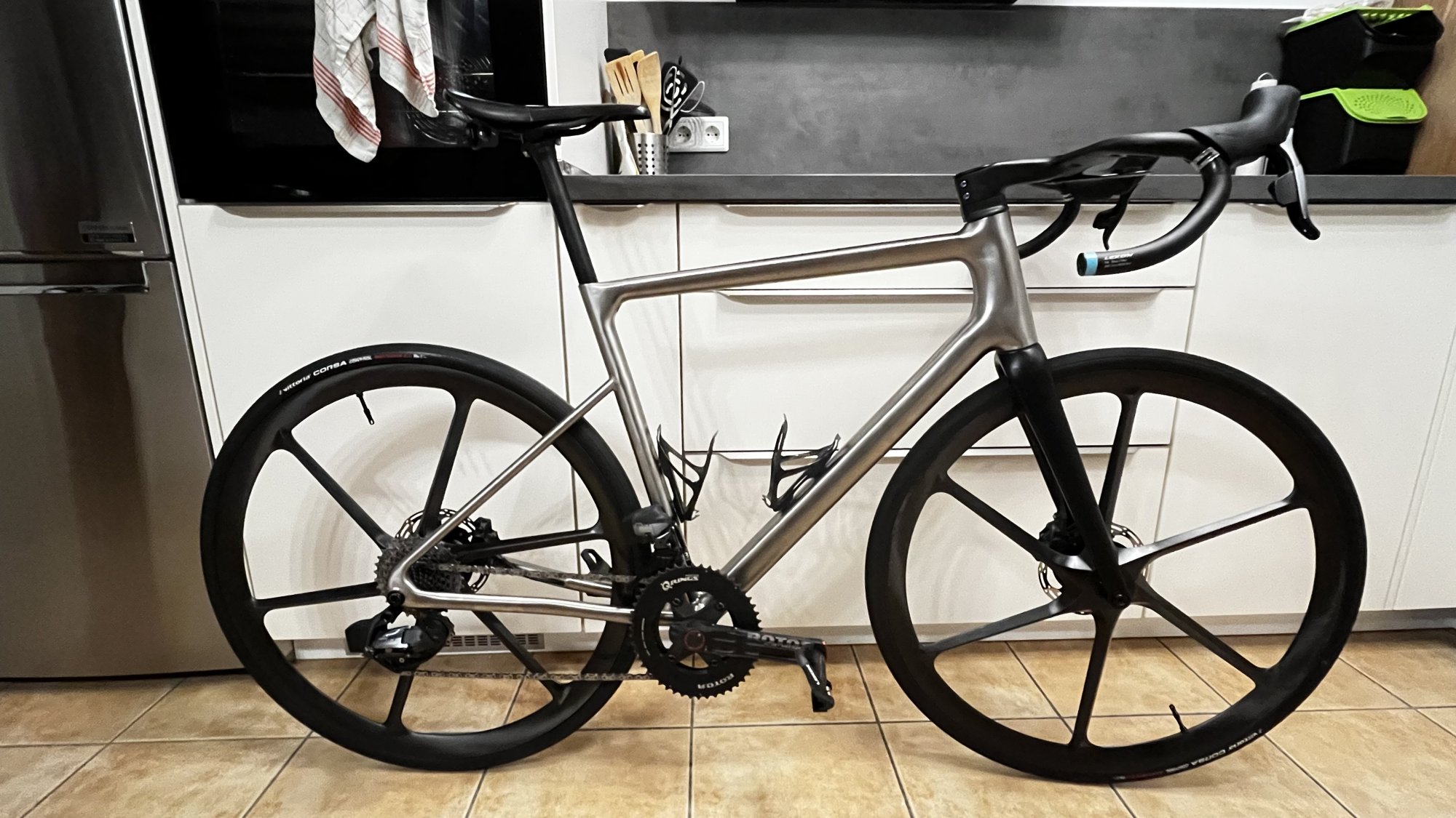

Kurzes Update:
90% fertig.
Bremse noch entlüften und Lenkerband wickeln.

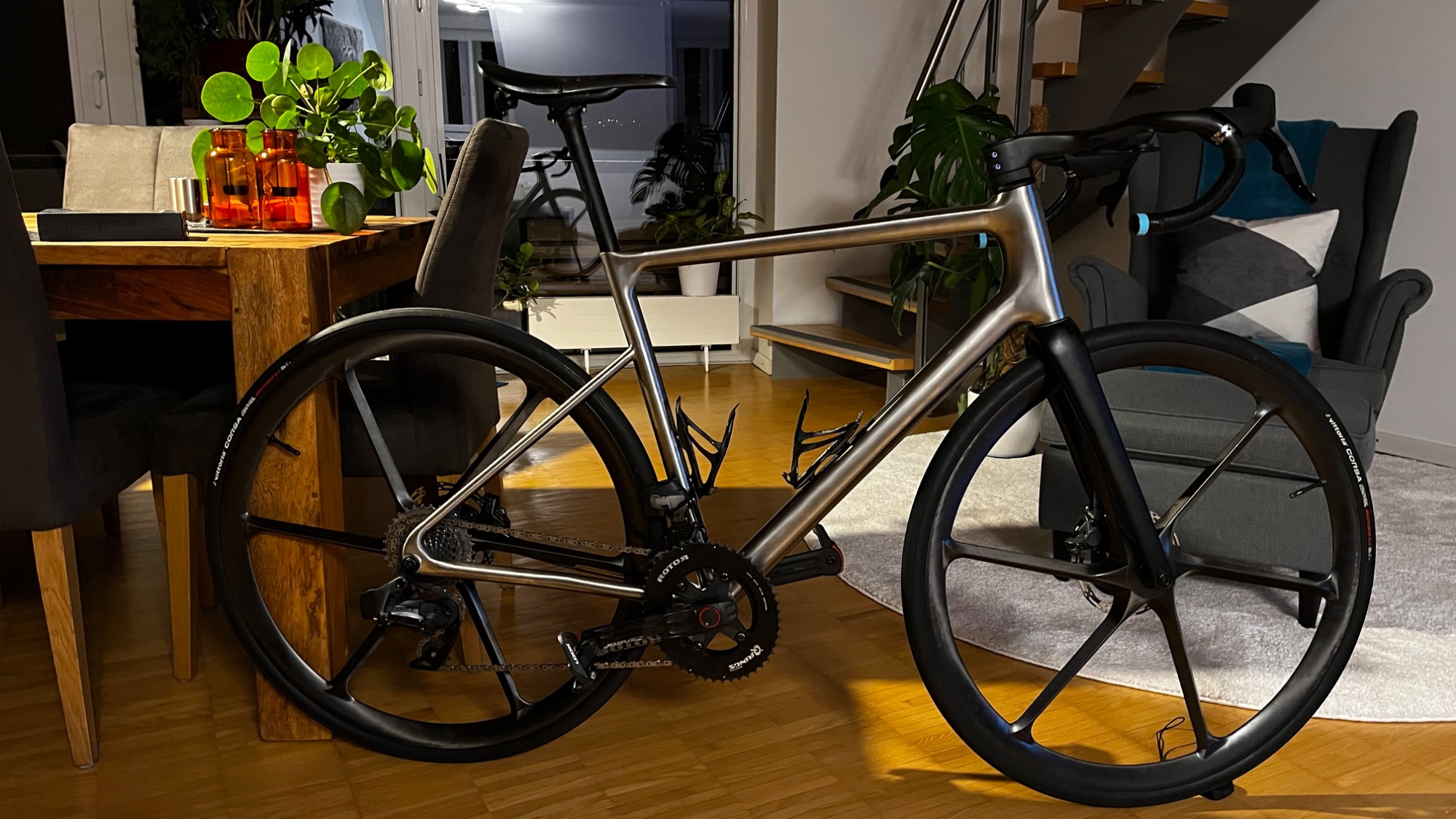

So wie es nun da steht, ehrliche fahrfertige 8,45kg (inkl. Garmin Halter und Varia Halter)
Ja, Weitwinkel.
Konnte nicht weiter zurück und im Keller ist rotz dunkel.

Der Rahmen gefällt mir ja wirklich sehr gut, vielleicht auch, weil er eben nicht wie ein typischer Titanrahmen ausschaut. Die Laufräder sind aber für meinen Geschmack deutlich zu bullig und fett, wirken eher wie ein Fremdkörper auf mich. Ein Satz mittelhohe Boras würde deutlich gefälliger wirken.
Die haben nur 35 mm, sind die biturbo road.
Besser werden die Bilder heut nimmer. Ansonsten kennt ihr bald die ganze Wohnung

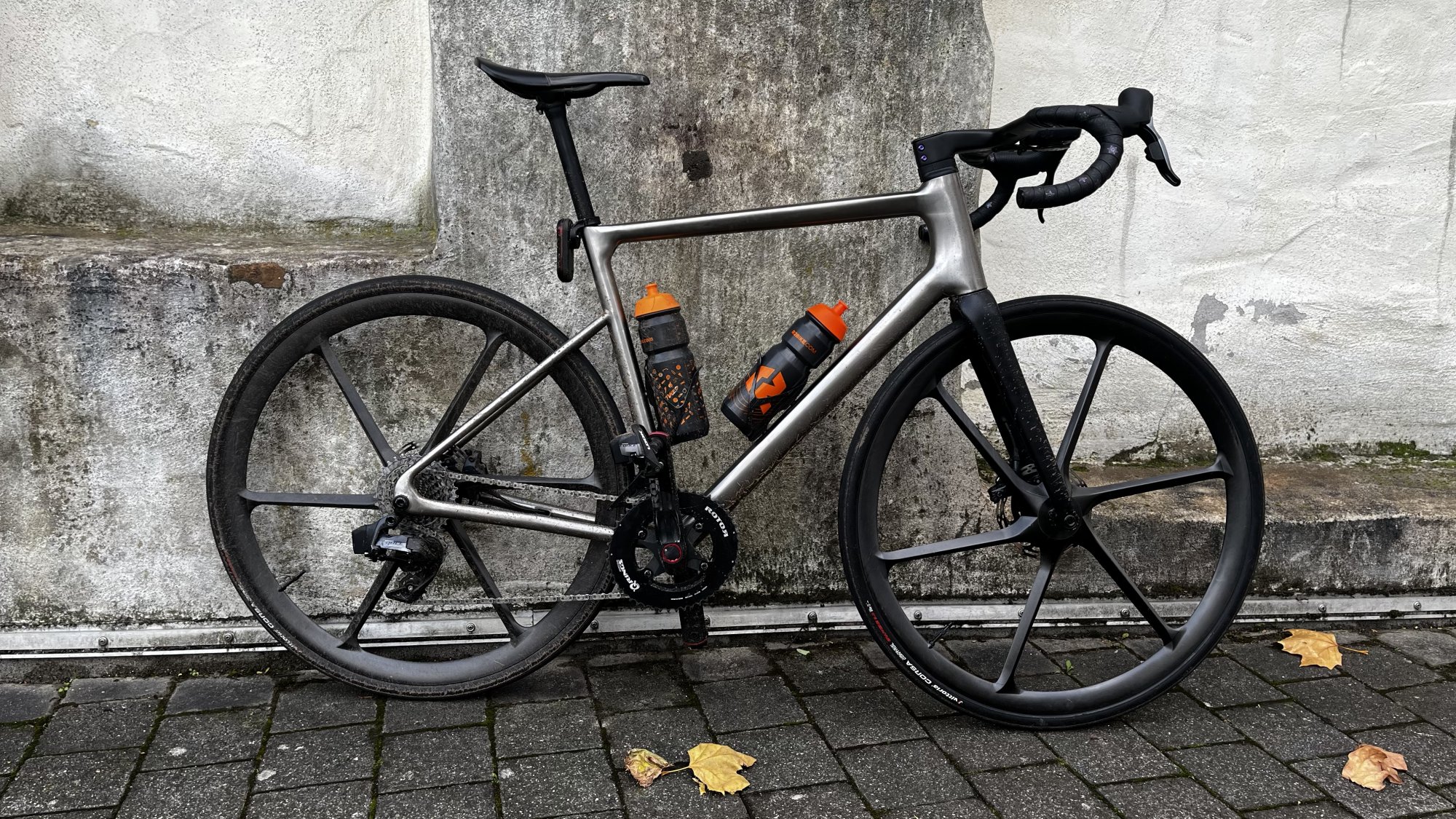

Heute mal bei Tageslicht und brauchbarem Hintergrund.
Komfort würde ich definitiv besser einschätzen als beim Velobuild.
Leider war hier das Wetter nicht so ganz wie geplant, bin 2x geduscht worden und entsprechend sah die Straße auch aus.
Kalmit Abfahrt dafür bei fast perfekten Bedingungen.
Hab mich dann doch noch hinreißen lassen und einen anderen Lenker bestellt. 380 mm oben, 480 unten. Könnte durchaus unten schmaler sein, fährt sich aber in der Abfahrt sehr geil.
Varia Halter hab ich mir auch noch einen geholt für die Stütze, gefällt mir besser.
Das sieht so viel besser aus, als das erste verzerrte Bild. Mir gefällt es auf jeden Fall.
