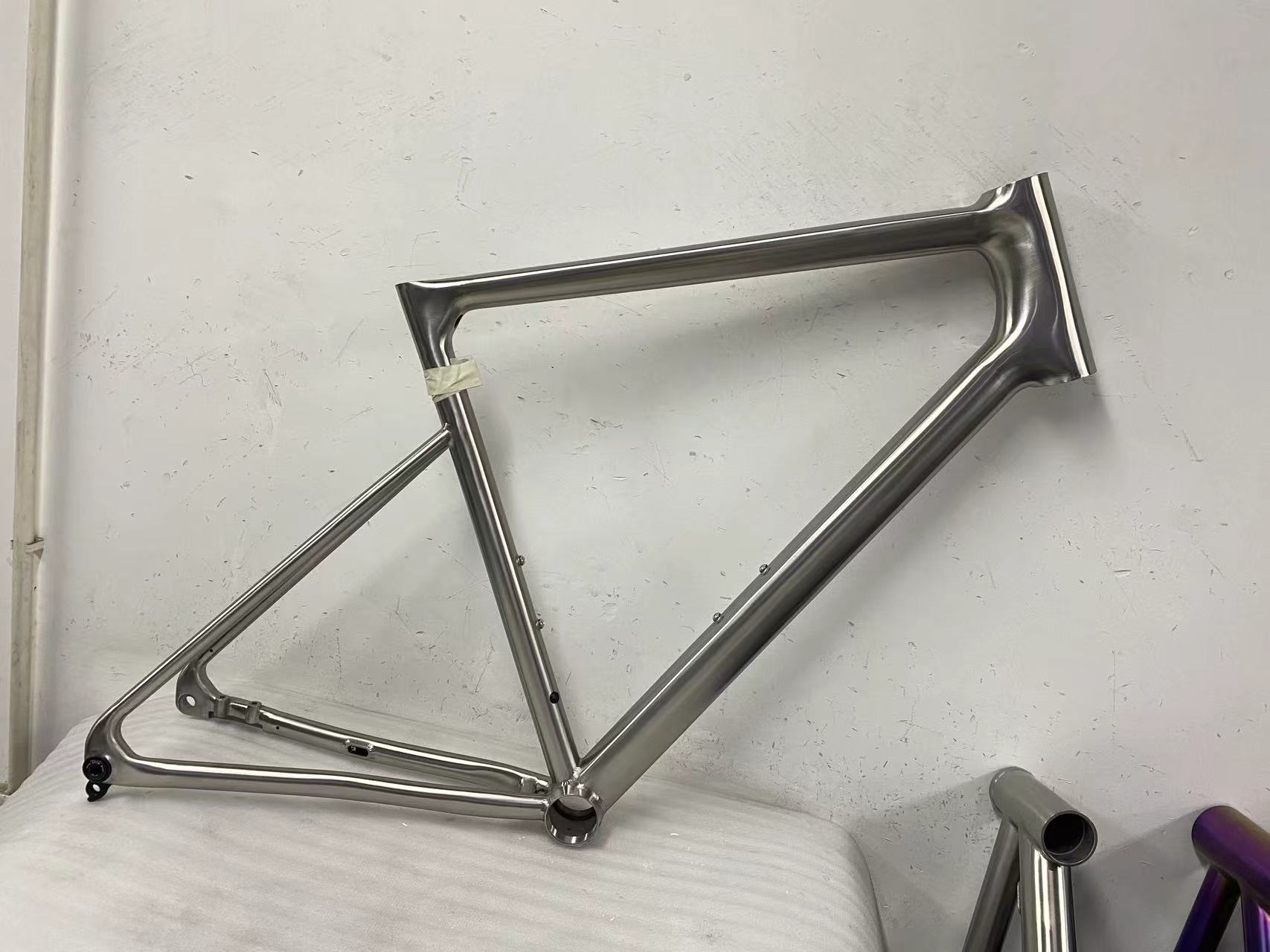

Nachdem ich jetzt 6500 km ein Velobuild 168 gefahren bin, mit allem was dazu gehört, hat's mich kurz nach der Eurobike dann doch erwischt und ich erfülle mir den Traum eines Titan Renners.
Der Rahmen von Velobuild selbst ist an sich ok, Geo ist ja praktisch ein Tarmac SL7.
Verarbeitung ist die Kategorie "you get what you pay for", dafür bekommt man allerdings erstaunlich viel.
Von den Komponenten wandert praktisch alles an den neuen Titan Rahmen, ein Waltly mit 3D Druck Technik, zumindest am Steuerrohr, Ausfallende, Sitzrohr. Preislich natürlich eine andere Hausnummer als der Velobuild.
Tretlager wurde mir vorab schon gesagt wird klassisch hergestellt sein um die Toleranzen zu halten.
Ansonsten waren mir aktuelle (und vermutlich auch am Rennrad kommende) Standards wichtig, sprich T47 Lager extern und UDH Schaltauge sowie IS52/IS52 Steuerrohr.

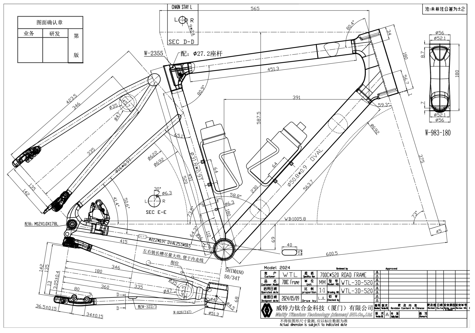

Nachdem im Ribble auch schon nach dem Unterrohr gefragt wurde gibts natürlich auch gerne die technische Zeichnung.

Nachdem ich jetzt 6500 km ein Velobuild 168 gefahren bin, mit allem was dazu gehört, hat's mich kurz nach der Eurobike dann doch erwischt und ich erfülle mir den Traum eines Titan Renners.Anhang anzeigen 1500968

Nachdem im Ribble auch schon nach dem Unterrohr gefragt wurde gibts natürlich auch gerne die technische Zeichnung.Anhang anzeigen 1501415

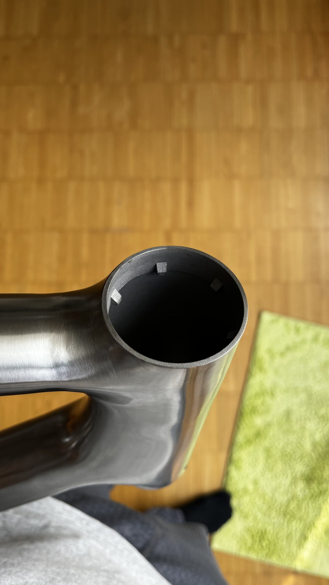

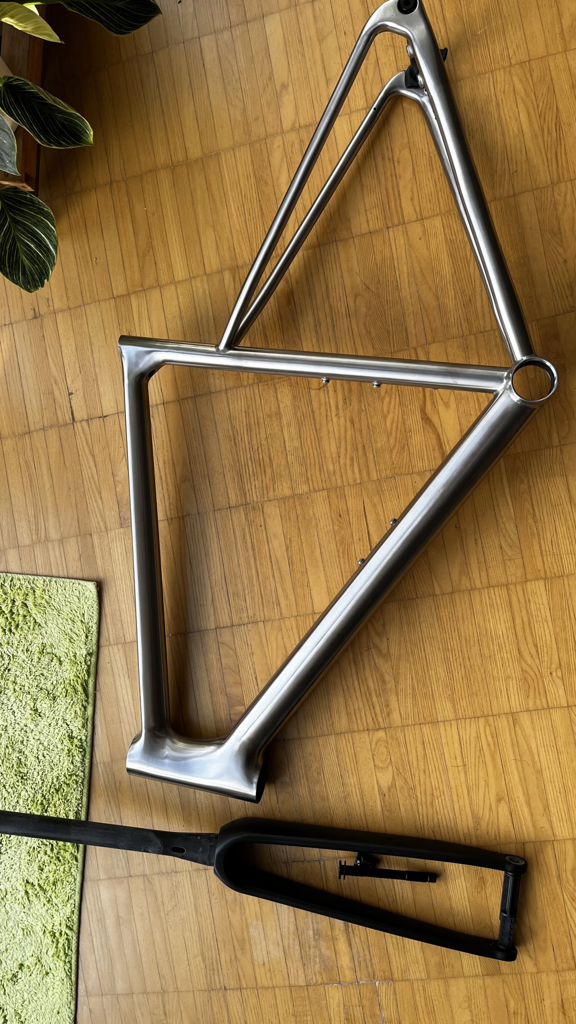

Wow, noch nie so einen gut verpacken Rahmen bekommen. Der Karton war innen zusätzlich mit Kunststoff ausgekleidet, damit da auch nichts beschädigt werden kann. Das hab ich auch bei "Premium" Herstellern noch nicht gehabt.

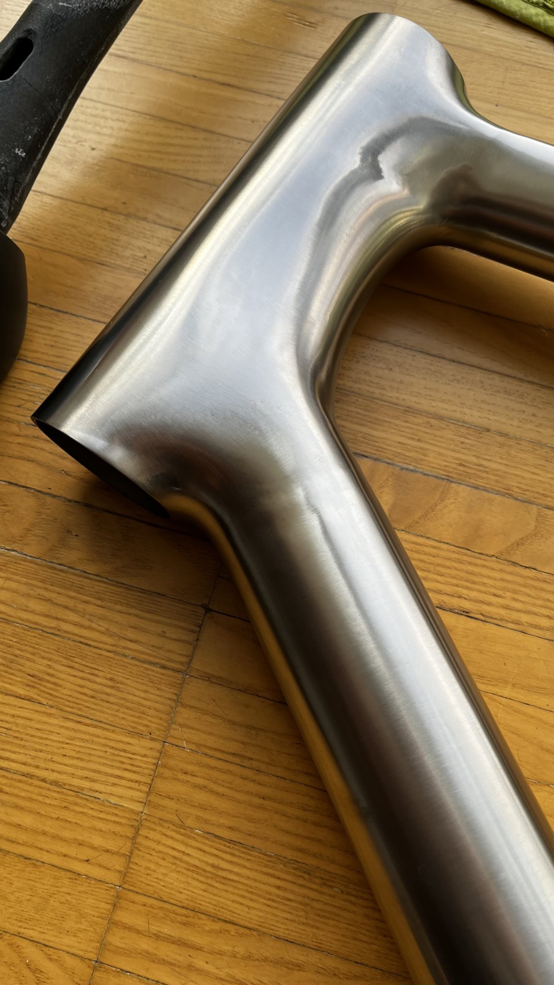

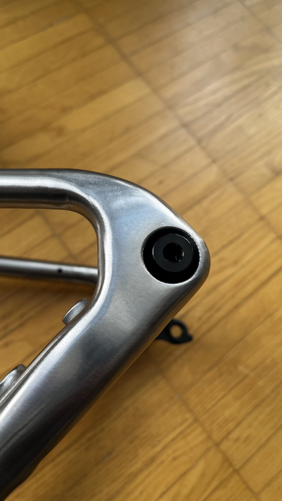

Verarbeitung ist soweit gut, 3d Druck Elemente sind aber auch klar erkennbar.
Gerade der Steuerrohr Bereich ist aus meiner Sicht ordentlich sauber gearbeitet.
Die Stellen sind dann etwas pickelig oder nicht komplett glatt geschliffen. Am Ausfallende schön zu sehen.
Was auch positiv auffällt, alle Anschraubpunkte, FM an Gabel und Rahmen, sind sauber überfräst oder geschliffen. Beim Velobuild waren die auch sauber, aber mit Lack überlackiert :D
Spannend ist auch die Umsetzung für den Steuersatz, der liegt nämlich nicht vollflächig auf.
Das ich Einbußen beim Gewicht machen werde müssen war mir klar, aber bin dann schon etwas überrascht wie schwer der Rahmen am Ende doch ist.
1860g! Inkl. Achse und Klemmung für die Stütze.
Gabel hat auch üppige 472g inkl. Achse
Zum Vergleich, das VB168 hat 403g+1017g
Somit wird's am Ende mind. 912g schwerer werden.
Angrabschen macht trotzdem Spaß, der Rahmen fühlt sich einfach richtig geil an.

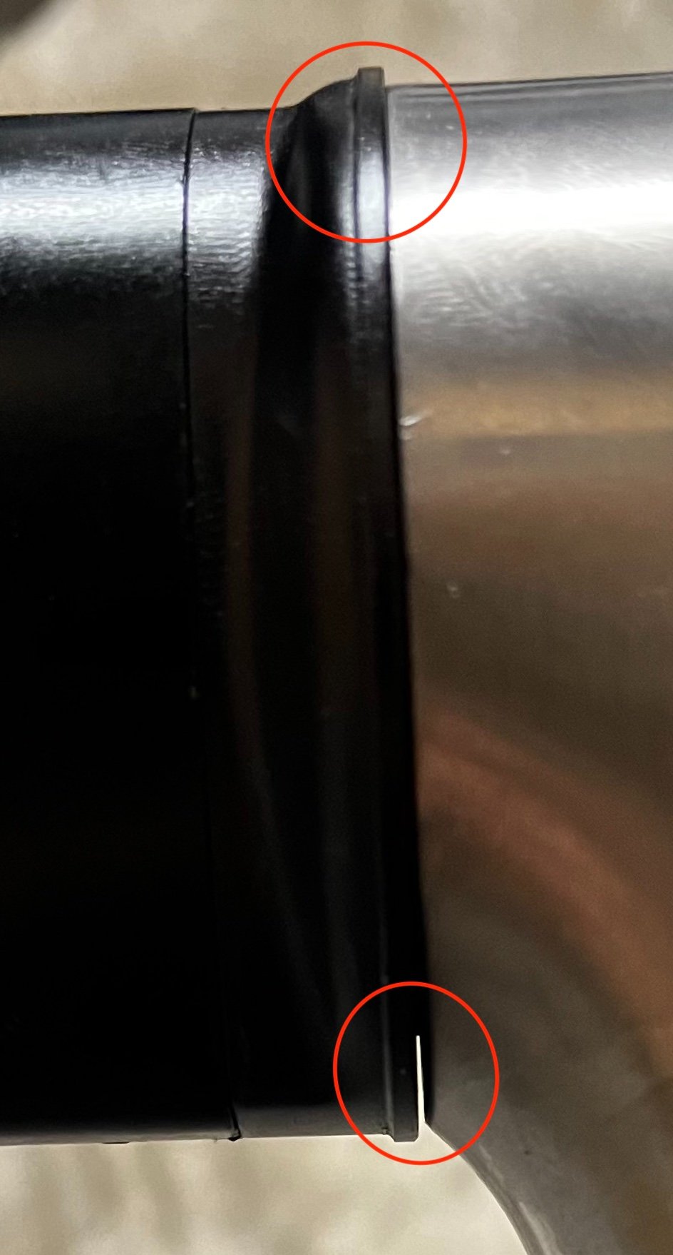

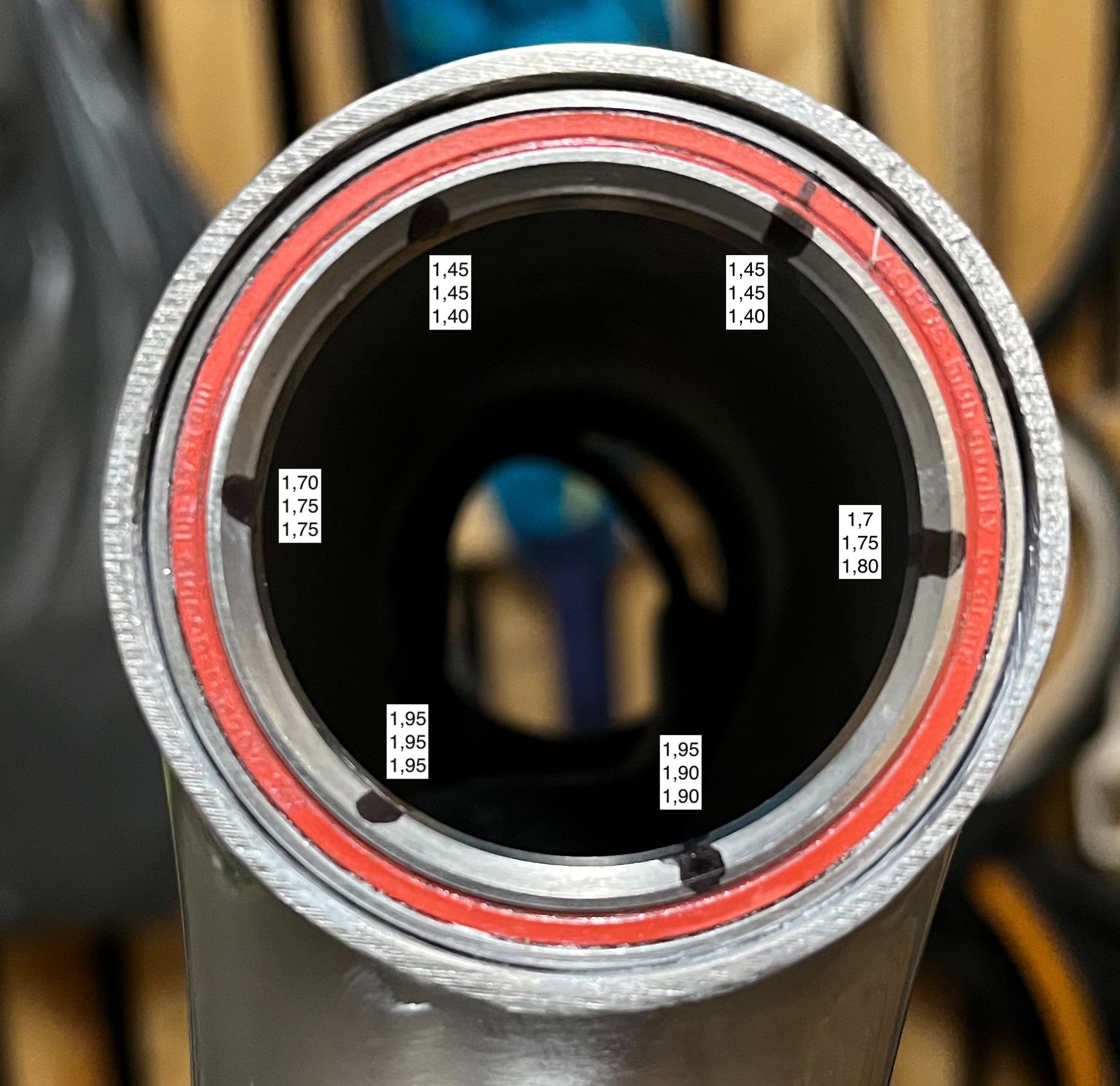

So heute mit dem Aufbau angefangen ... 3h später (und natürlich viel Gefluche später) steht leider fest, die untere Lagerschale ist schief ... vorne zu hinten 0,45-0,5 mm. Oben passt und liegt im 0,05 mm Bereich. Das Ergebnis seht ihr ...
Mal schauen was Sumi dazu sagt.
Beim Offset sieht man leider schön die Abweichung von vorne nach hinten.
Rohr schief abgeschnitten oder Anschlag schräg? Lötzinn, Feile, Fräser... - aber auf jeden Fall ungewünschter Extraaufwand.
