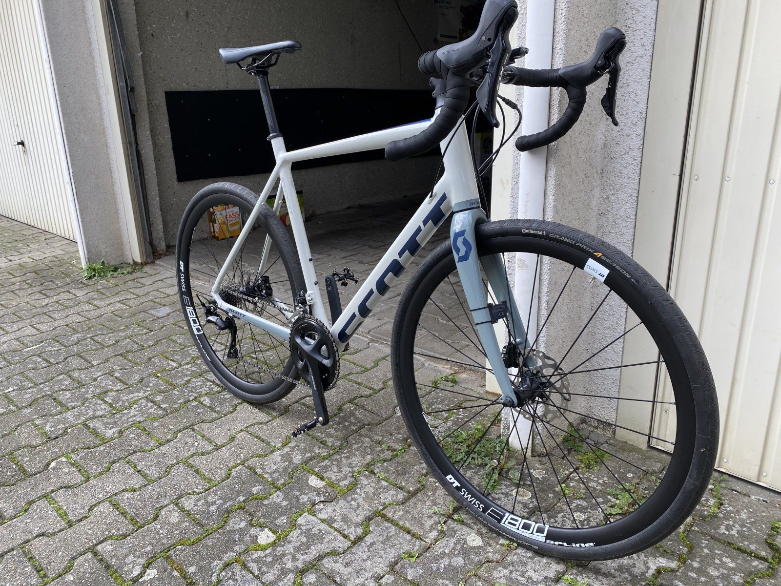

So Aufwertung erfolgt. Das Scott steht jetzt optisch besser da, als mein Carbon Trek. Was mich aber gestern an den Rand der Verzweiflung gebracht hat war das Schaltwerk. Das kleinste Ritzel ließ sich nicht immer einlegen. Ich Depp habe dann die Zugspannung verstellt, ohne Besserung, bis kein Schalten mehr ging. Dann dachte ich mir, ob die Kassette nicht ein wenig vom Rad weg gewandert ist. Kann ja sein, dass die DT Swiss anders aufbauen. Also leicht die H Schraube rausgedreht und das kleinste Ritzel lässt sich wieder einlegen. Derzeit plage ich mich noch mit der Feinjustierung rum, mag kein gelengtliches Tickern einzelner Ritzel. Ansonsten bin ich mit der Aufwertung zufrieden.

Schau mal hier:
Ist meiner Meinung nach eine gute und einfache Anleitung um auch die Spannung richtig einzustellen.

Nun danke für das Video. Schaltet tut es ja, nur gibt es hin und wieder hinten leichte Tick Geräusche. Kann natürlich auch an der Kette liegen (vielleicht Dreck) oder Ritzel. Wahrscheinlich bekommt man den Antrieb nicht komplett geräuschfrei, also monotones Geräusch ohne Zwischengeräusche.
Was verrückt ist, an meinem Trekker mit der billigen Alivio 3x8 kann ich grob motorisch die Schaltung einstellen und sie funktioniert ohne Mucken. Die ach so tolle 105 oder Ultegra meines Treks sind da einfach zur zickig. Einstellen beim Händler lasse ich nicht mehr machen, denn der stellt nur so ein, dass die Gänge alle schaltbar sind, aber auf absolutes Flüstern des Antriebs nimmt er keine Rücksicht.
Solche Sachen mache ich inzwischen alle selbst, habe da aber auch einfach viel ausprobiert und geübt. Es gibt bei uns gewaltige Unterschiede zwischen den Händlern. Angefangen vom Verkäufer der null Ahnung hat zu dem der verkauft, schraubt und im Idealfall auch selbst Rennrad fährt.
Das alte Zeug ist deutlich fehlertoleranter, immerhin muss bei modernem Zeug der Platz auf dem Freilauf jetzt für 3 Ritzel mehr reichen. Zudem ist beim RR die Kettenstrebe meist kürzer, so dass sich Schräglauf deutlicher bemerkbar macht als bei einem Trekkingrad mit 30 mm längeren Kettenstreben.
Ok, 8 Gänge haben mehr Platz, der Abstand zwischen Ritzel ist größer. Aber dafür ist doch auch die Kette breiter und kann schneller an den Nachbarritzeln kratzen?
Kommt da auf die Kette an. Hatte Ende letzten Jahres am Apothekenrad wegen Verschleiß eine Connex 804 durch eine Sram ersetzt. Diese scheint im Gegensatz zur Connex bei bestimmten Schräglaufkonstellationen in der Tat leicht zu schleifen.
