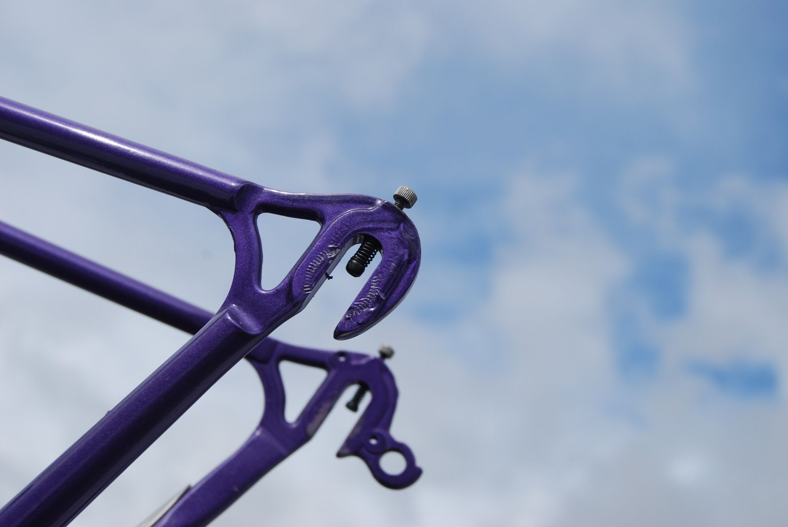

Schau dir die Bilder an , das kann doch nicht gutgehen weil einfach Farbe dazwischen ist , die dann nach und nach abbröselt und dann ligt der Stahl ohnehin frei .
Also Schmirgelleinenstreifen auf die Feile und weg mit dem Lack , damit die Klemmflächen eben Flächen sind .
Und : Wenn etwas knarzt und knackt ist das doch der Beweis dafür das sich da was aufeinander bewegt , und DAS gilt es zu vermeiden , und nicht etwa mit Schmierstoff das Geräusch zu verhindern , oder ?
