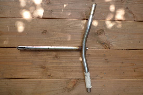

hier mal Impressionen vom Original Lenkervorbau.
Der Klemmkeil ist irgendwie verschütt gegangen.
Hier steht eine Entscheidung an.
- Kriegt man den wieder hin oder ist der hinüber?
- Kann man den evtl nachbauen (lassen)? (werde mich die Tage mal erkundigen)
- Oder wird es anders/neu?
Irgendwie finde ich die Originalform schon ganz schick.
Die Art, wie der Lenker angeschweißt ist, lässt mich schaudern. An dieser Stelle würde ich der Sicherheit meines Kindes zuliebe etwas besseres montieren. Kann es sein, dass die Gabel etwas verbogen ist?
Das scheint bei Kinderrädern (auch namhafteren) Usus zu sein, dass da einfach was zusammengebrutzelt wird.
Eine Variante wäre evtl auch ein langer Hollandradvorbau, der nicht auslädt. Dann dazu ein Lenker.
Aber achte mal drauf, bei solchen Minirädern und Rollern ist das immer ein Stück.
