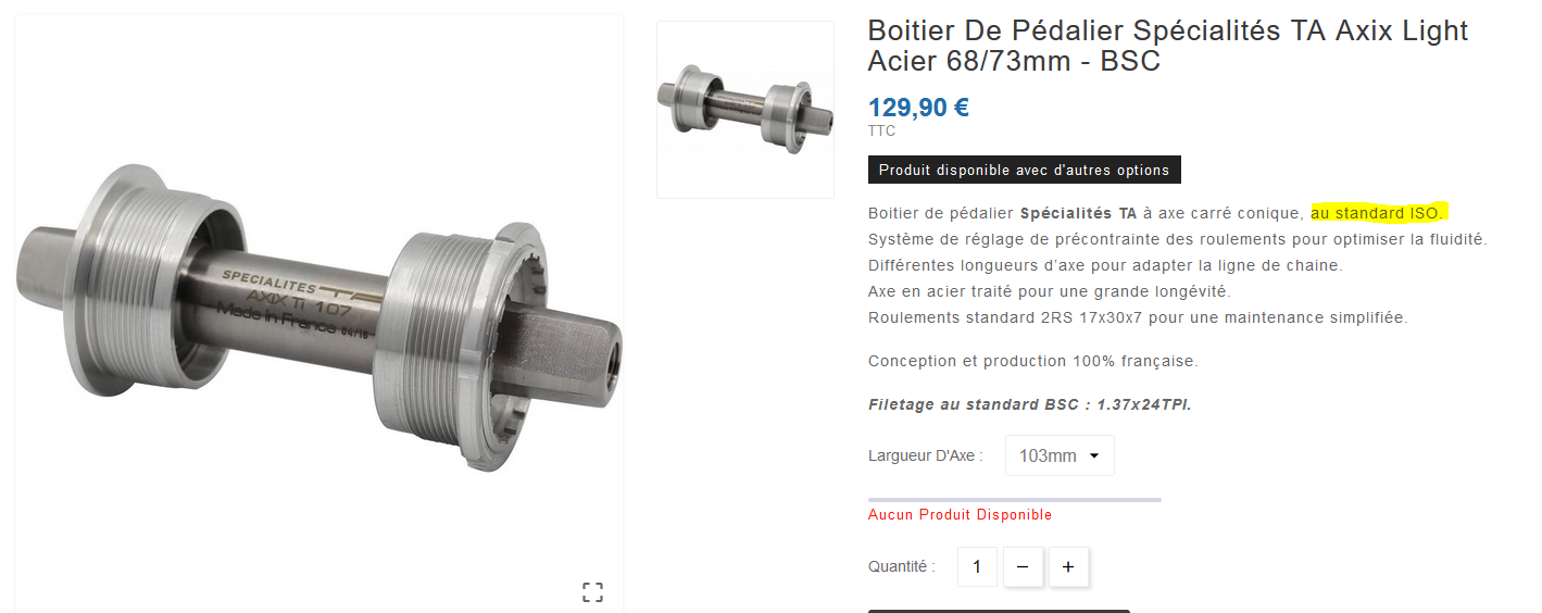

Die T.A. Axix Tretlagerwellen sind ganz klar ISO.
Also früher mag das durchaus gestimmt haben, aber wenn man sich ein neues Lager kauft hat das laut Angabe eine ISO 2015 Aufnahme.
Das alte ISO-Maß ist meines Wissens nach 12,50mm, das neue ISO 2015 hat 12,73mm was mal deutlich mehr ist und auch noch über dem JIS-Maß von 12,63mm liegt.
Daher hatte ich auch die Bedenken weil ich das mal irgendwo gelesen hatte 🙂

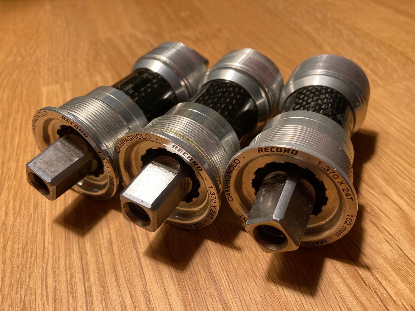

Aber ein Record/Chorus oder eins der anderen Patronlager wird seinen Dienst sehr gut tun, jetzt muss ich mich nur noch entscheiden 😅
Ich war eben mal im Keller:
Eines könnte ich entbehren ☺️
