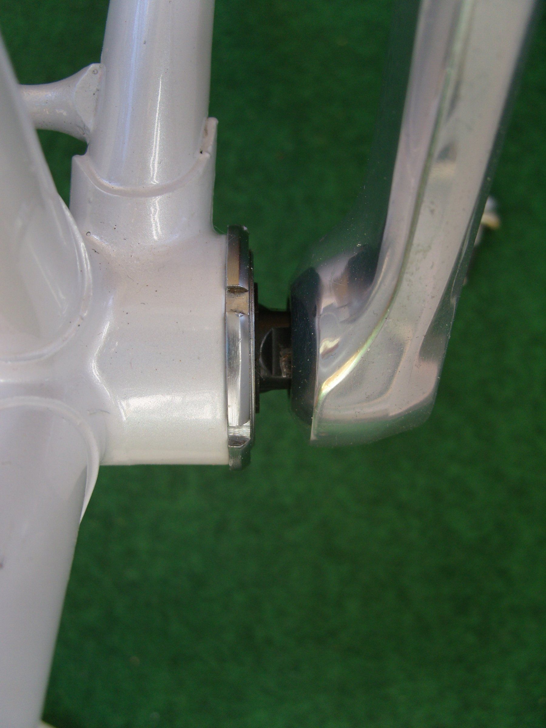

Weiter gehts. Ich habe nun erstmal das 600er Tretlager verbaut. Ist doch richtig, dass man den Schriftsatz lesen kann wenn man auf dem Rad sitzt oder? Komischerweise ist der Abstand auf der Nichtantriebsseite gefühlt recht groß. Was mein ihr?
Bin grad nicht daheim um es an meinen Rädern zu vergleichen, aber ich denke das passt so. Auf der Antriebsseite darf der Abstand von Kurbel zu tretlager Gehäuse ja auf keinen Fall größer werden. Hast du die linke Kurbel schon richtig angezogen?
Ich habe auch so Kandidaten an denen der Abstand etwas groß wirkt. Oder die Welle ist verkehrtherum drin, dann müsste das aber extremer aussehen
joar is schon fest.
Welle ist eben so verbaut, dass man den Schriftzug lesen kann wenn man drauf sitzt.

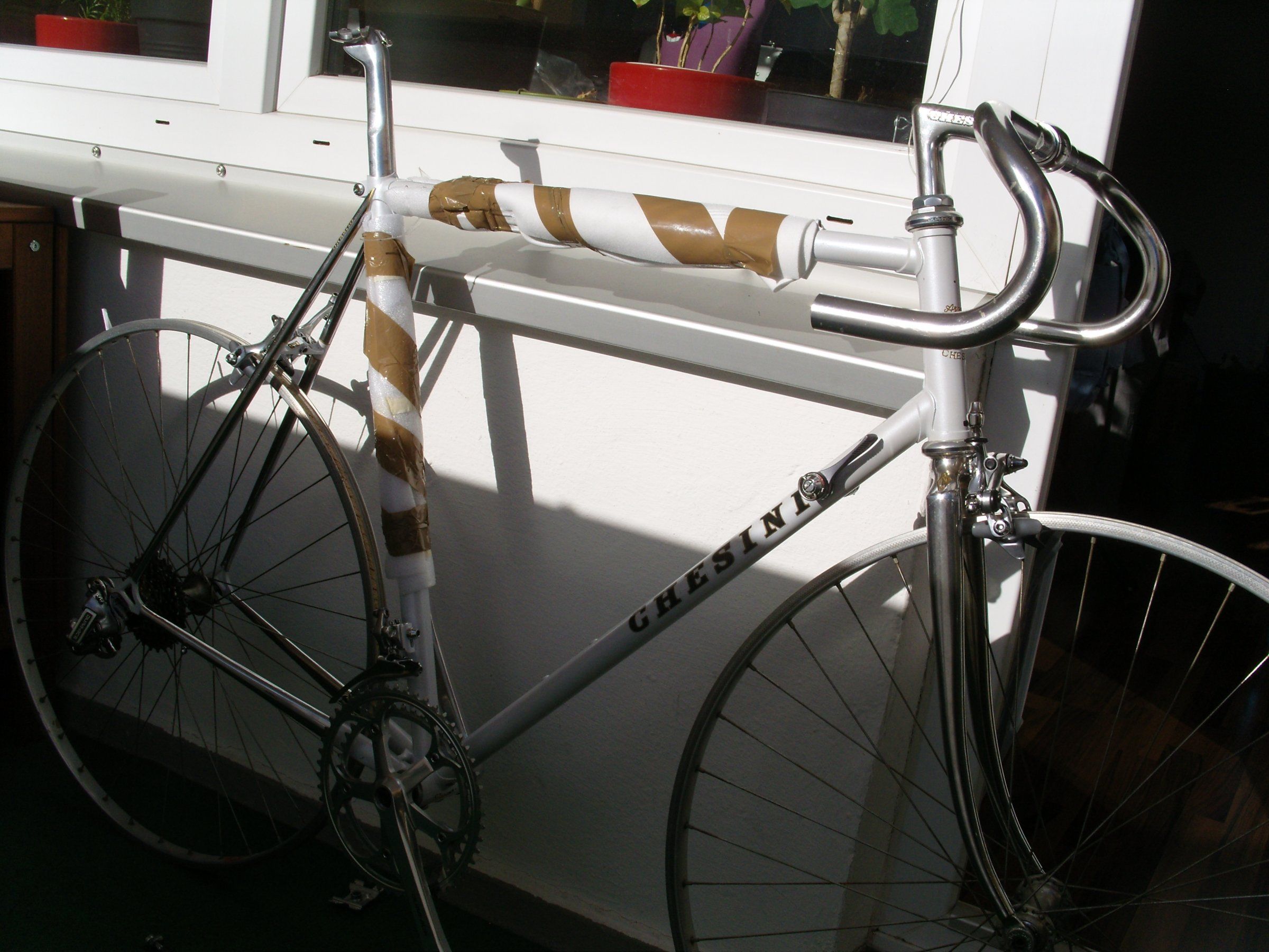

Jetzt mal ein paar Fragen an die Stylepolizei. Das erste Bild zeigt den Kaufzustand des Rades, was eig. schon ganz gut aussah. Durch die Neuinterpretation besteht nun aber ja die Option das ein oder andere zu ändern.
Nun stellen sich fürs Erste drei Fragen: welche Farbe für Sattel, LRS, Vorbau, Lenker

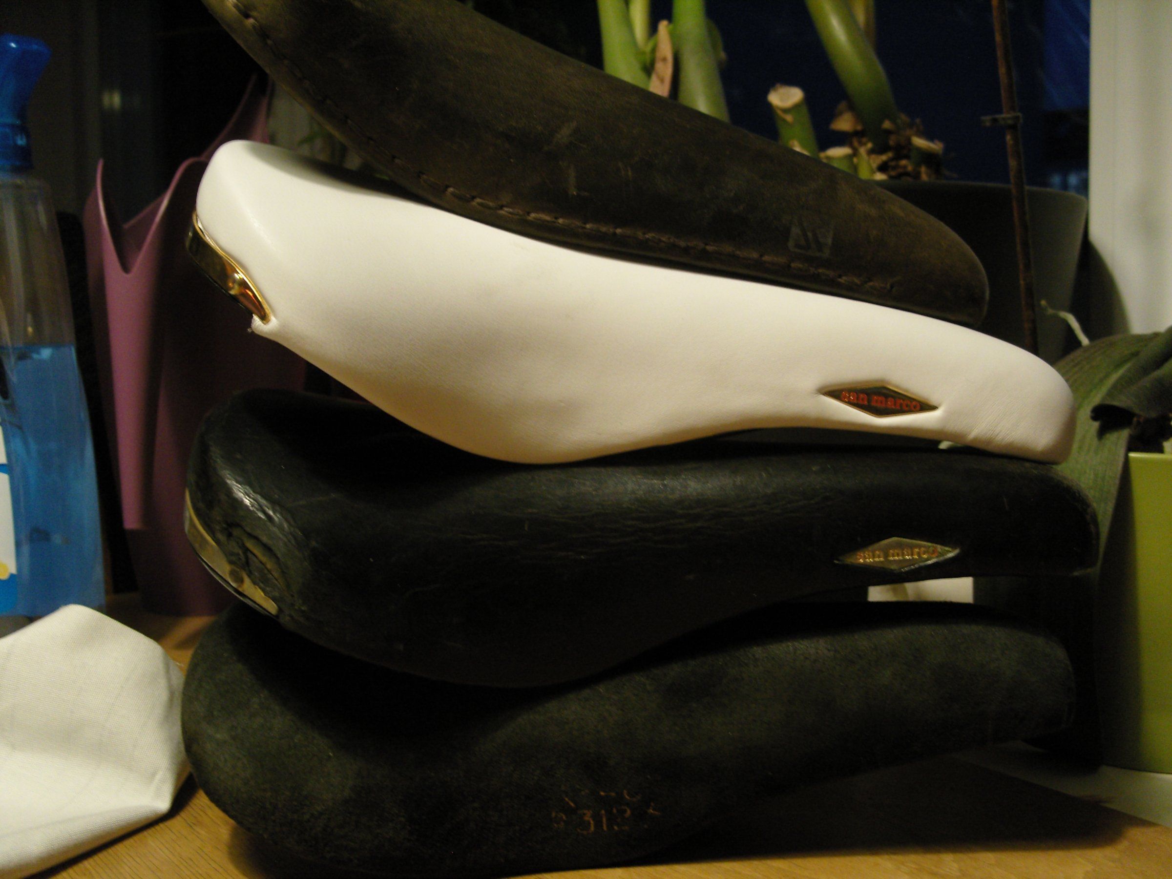

Satteloptionen: Rolls weiss+schwarz, Cinelli Volaire SLX, Condor Super Royal, Turbo Special, San Marco, Chesini 3ttt

Ich habe nur eine kleine Auswahl kurz aufgelegt, da dies meine Favoriten sind.

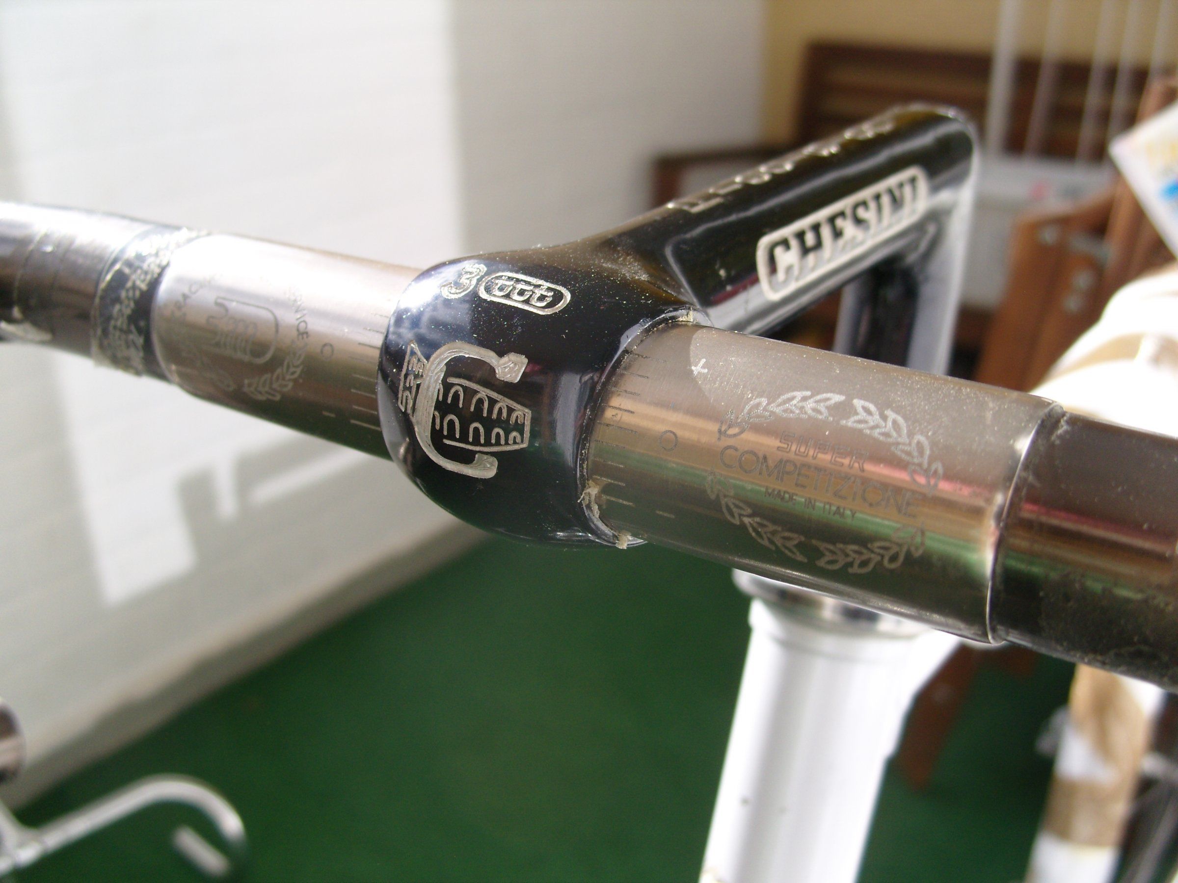

Vorbauten: hauptsächlich Chesini und der orignal verbaute. Der lange silberne ist vermutlich für das Cromovelato Chesini, die Schwarzen sind alle frei, wobei ich nicht weiss, ob der neue für das Projekt entnost wird. Der erste Gedanke ging wieder Richtung schwarz, weil ich das Rad so kannte und auch gern hatte, aber irgendwie gefällt mir silber auch ganz gut. Das Proble bei dem Vorbau ist allerdings irgendwie die weit geöffnete Klemmung - sieht man glaube ich auch auf den Fotos (etwas unnatürlich/muss ich mir nochmal genauer anschauen).SNV10227.JPG SNV10196.JPG SNV10197.JPG SNV10198.JPG SNV10199.JPG SNV10200.JPG SNV10201.JPG
Was meint ihr? Man sieht hier auch schon die drei auserkorenen Lenkerse. Der Supperleggero E ist hier der leichteste mit etwa 260g bis 320g für den 3ttt gravierten (Super Competitzione ca. 280g). Aber auf das Gewicht kommt es hier ja nicht an sondern auf Form/Aussehen.
Also der Volare geht gar nicht, den musst du an mich abgeben 😛
Bis auf den Chesini gelabelten Sattel gefallen mir eigentlich alle ganz gut, ich würde dann den Vorbau von der Farbe auf den Sattel abstimmen, also schwarz/schwarz oder weiß/silber.
Schwarz wirkt mMn sportlicher/aggressiver, weiß edler/leichter.
PS: ich hätte noch einen neuwertigen Rolls mit weiß perforiertem Leder und goldenen Rails - würde ich sofort gegen den Volare tauschen 😉
