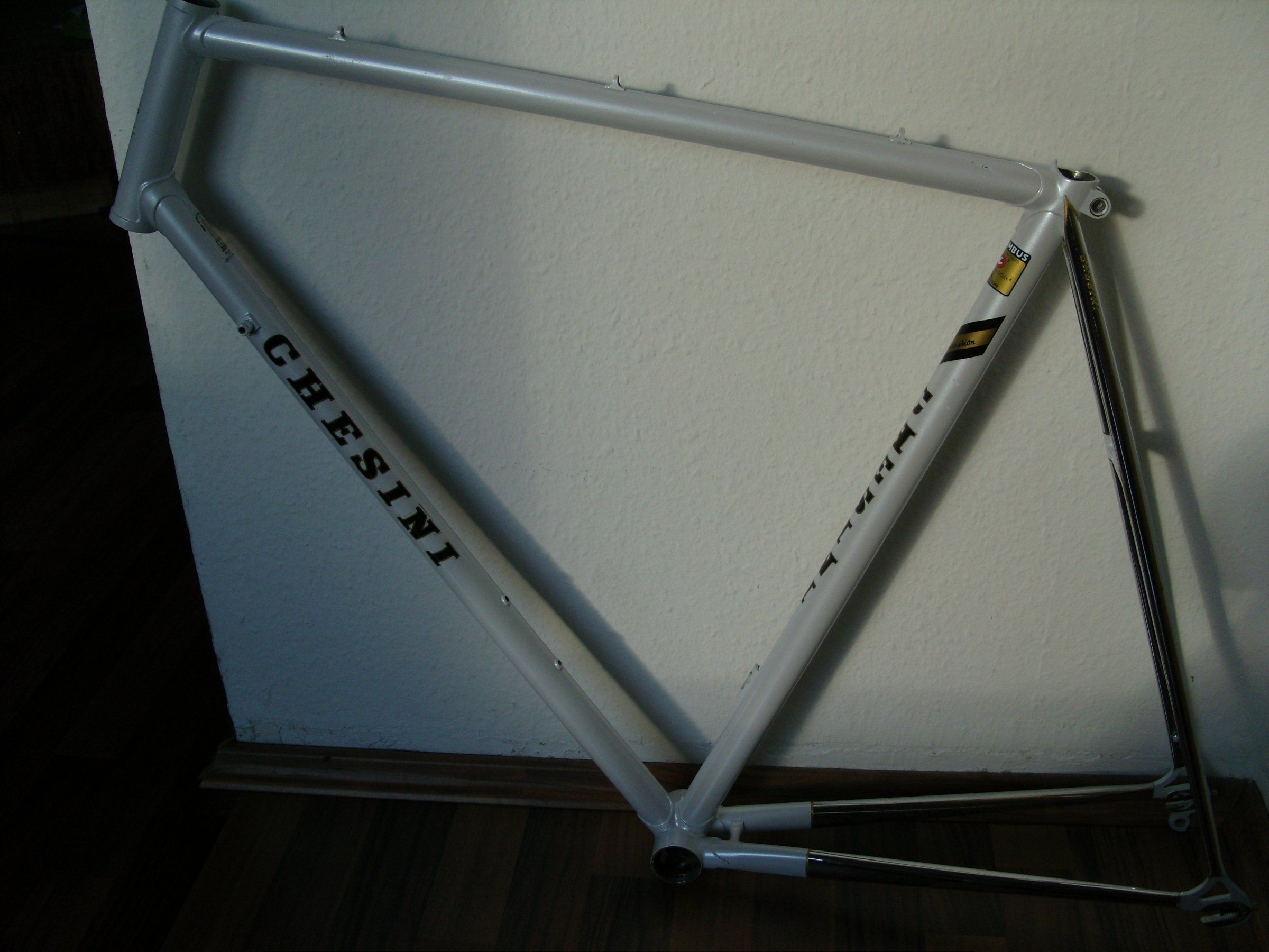

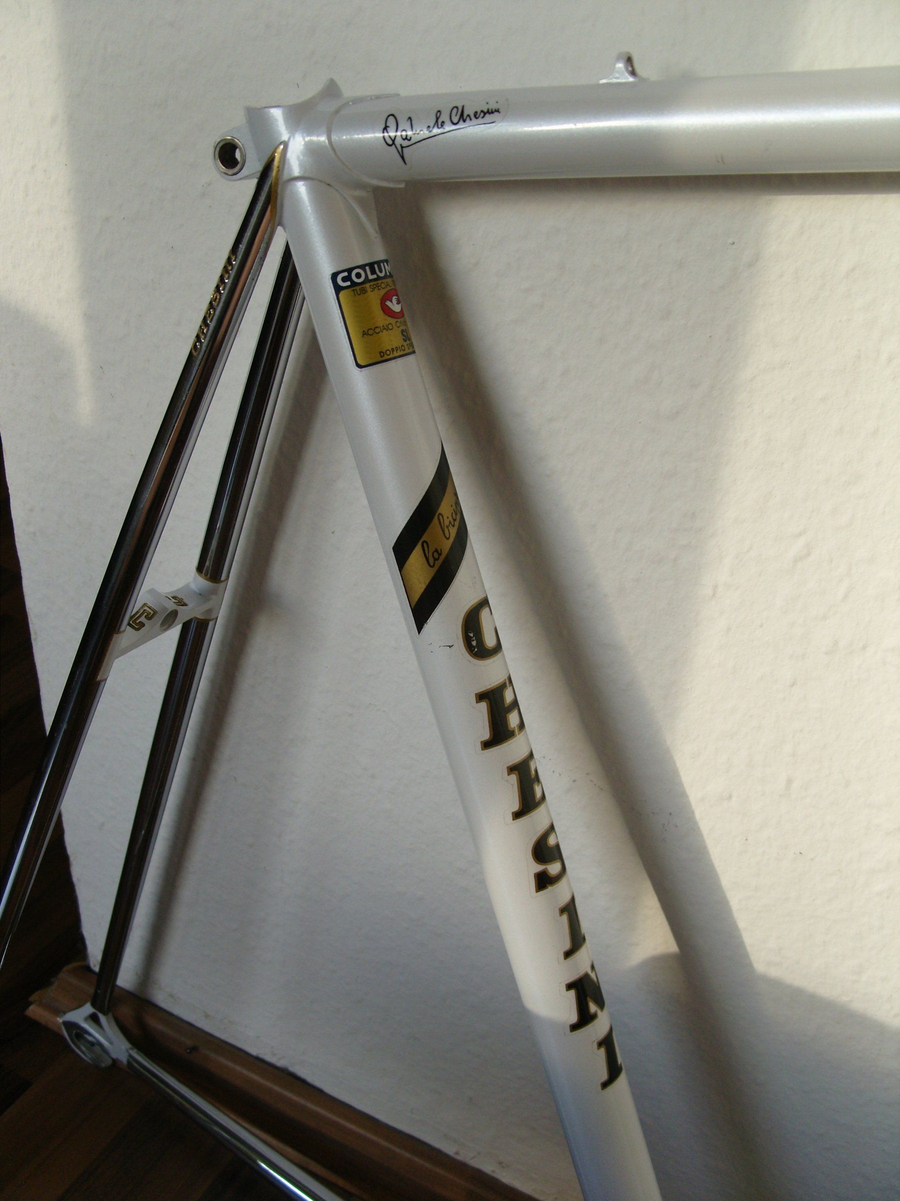

Was lange währt wird evt. auch gut. Der Rahmen lag nach seinem Gabelbruch (lange lange ists her) die letzen Jahre unter Betten, auf Schränken oder Sofas. Nun ist seine Zeit gekommen ihn endlich wieder aufleben zu lassen. Ich werde mich ganz den Zahnärzten unter euch anpassen und ganz schnöde mit einer DA aufbauen - immerhin habe ich die Ausrede, dass ich kein Rad mit der Gruppe habe und die is och einfach "schey". Letztendlich wird das vermutlich kein allzu spannender Faden, da ich ja schon alles verraten habe. Ich hoffe die Stylepolizei meckert und unterstützt fleißig und hilft bei den zweien bisher absehbaren Herausforderungen.
Das Rad kam im Jahre 2013 n. Chr. bei mir aus dem Ösiland an. Verbaut war damals eine 600er Tricolore, die dem Rahmen zwar auch ganz gut stand, aber wir sind uns ja in dieser Hinsicht einig - sexy is die nicht. Die Laufleistung lag mit großer Wahrscheinlichkeit in unteren drei- oder zweistelligen Bereich (nahezu jungfreulich). Ich bin gespannt, ob ich alle Teile beisammen habe und welche nicht absehbaren Probleme auftreten werden.

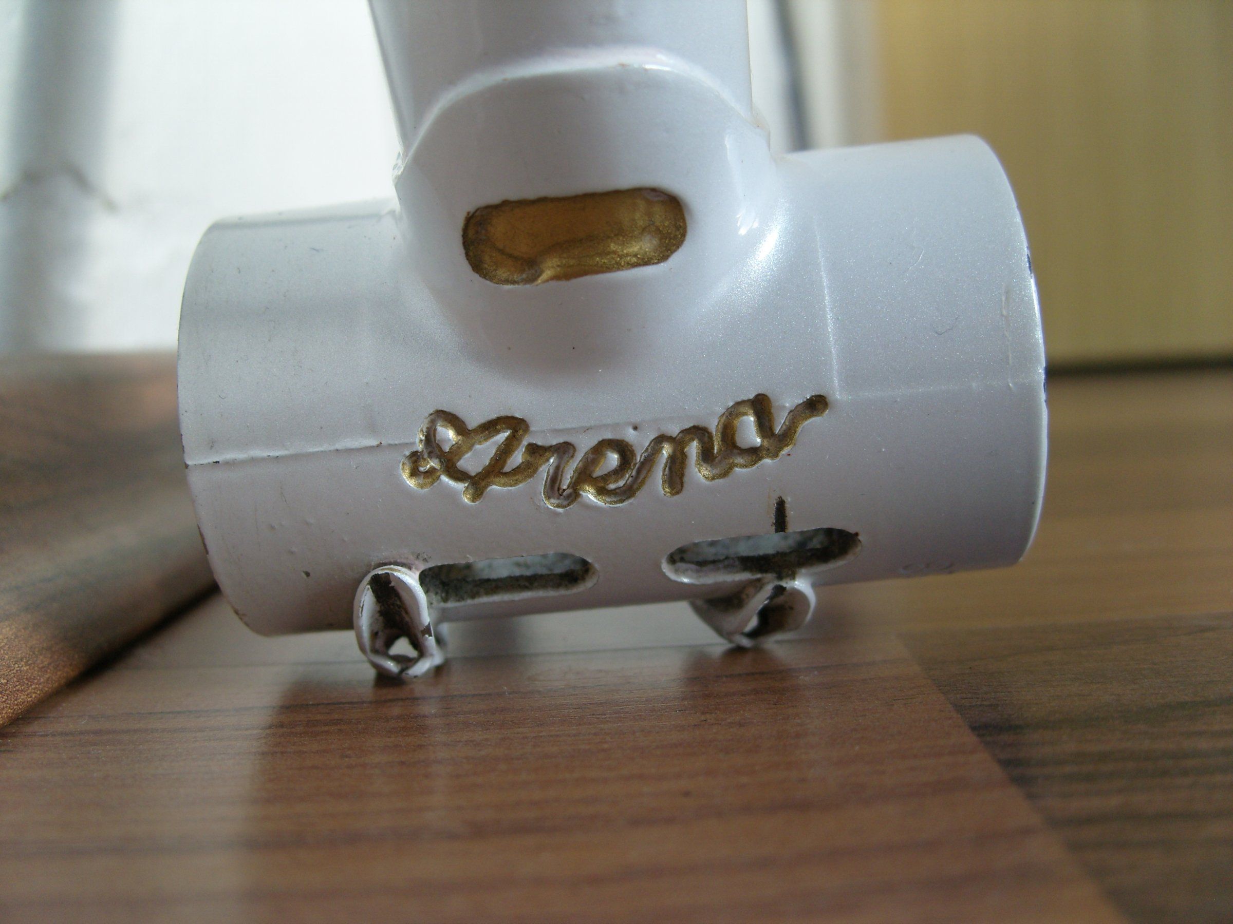

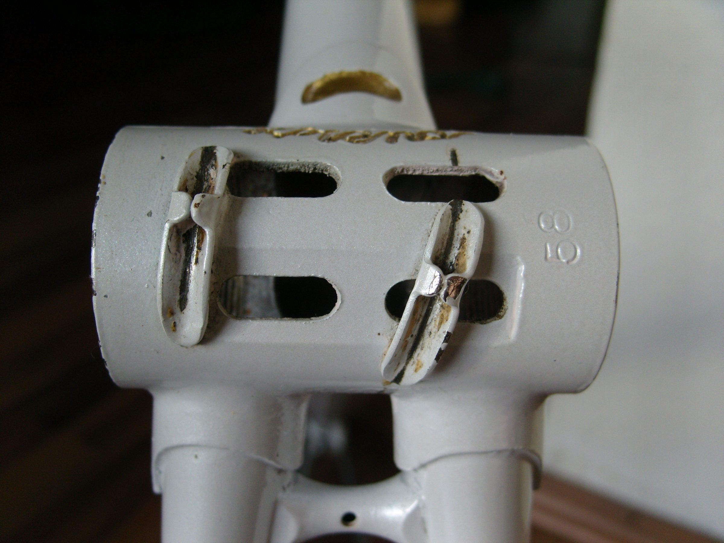

Habe se sich damals in Verona auf jedenfall ordentlich Mühe gegeben

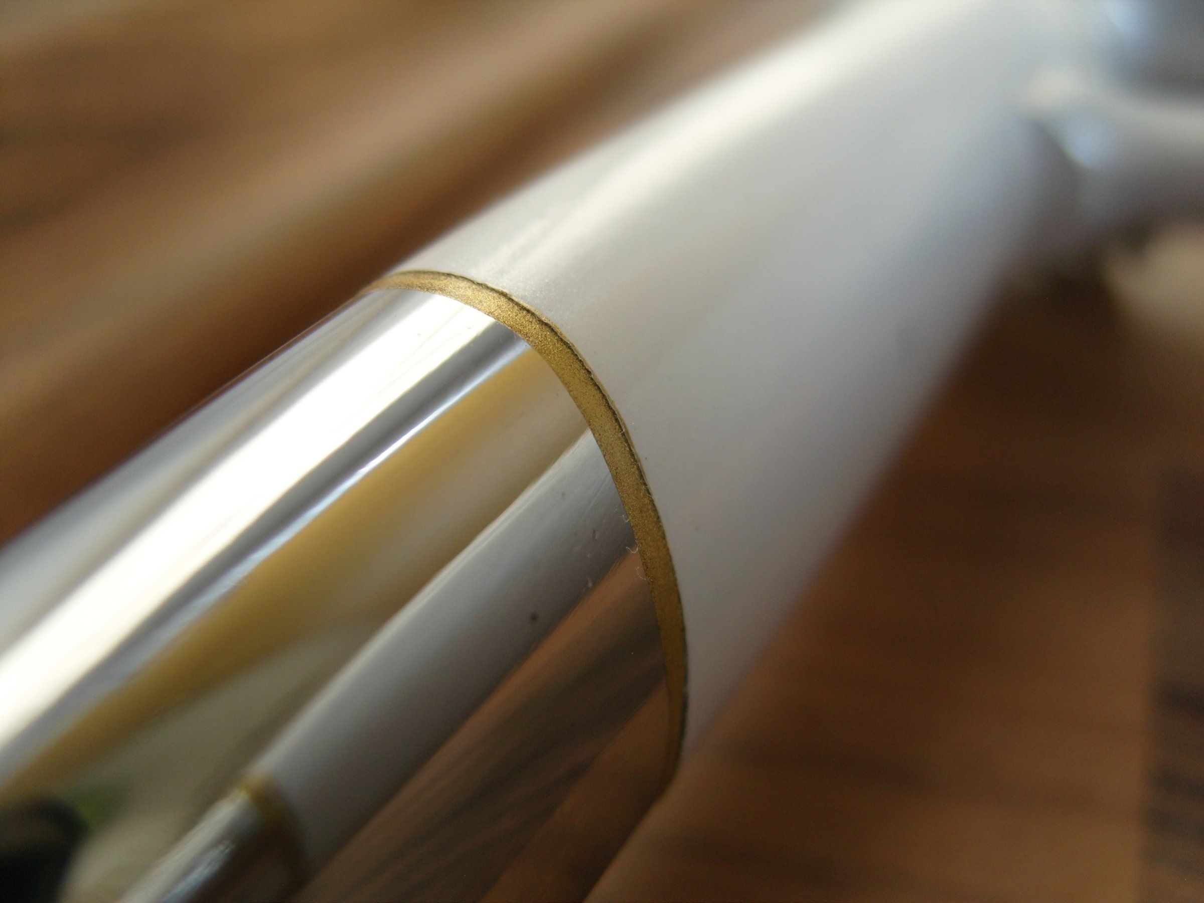

Verpinselt? Nach 4 Gläsern Wein zum Mittag sieht man das sicher auch nicht mehr so wild - Makro is aber auch fies, ist da tatsächlich Dreck drin....

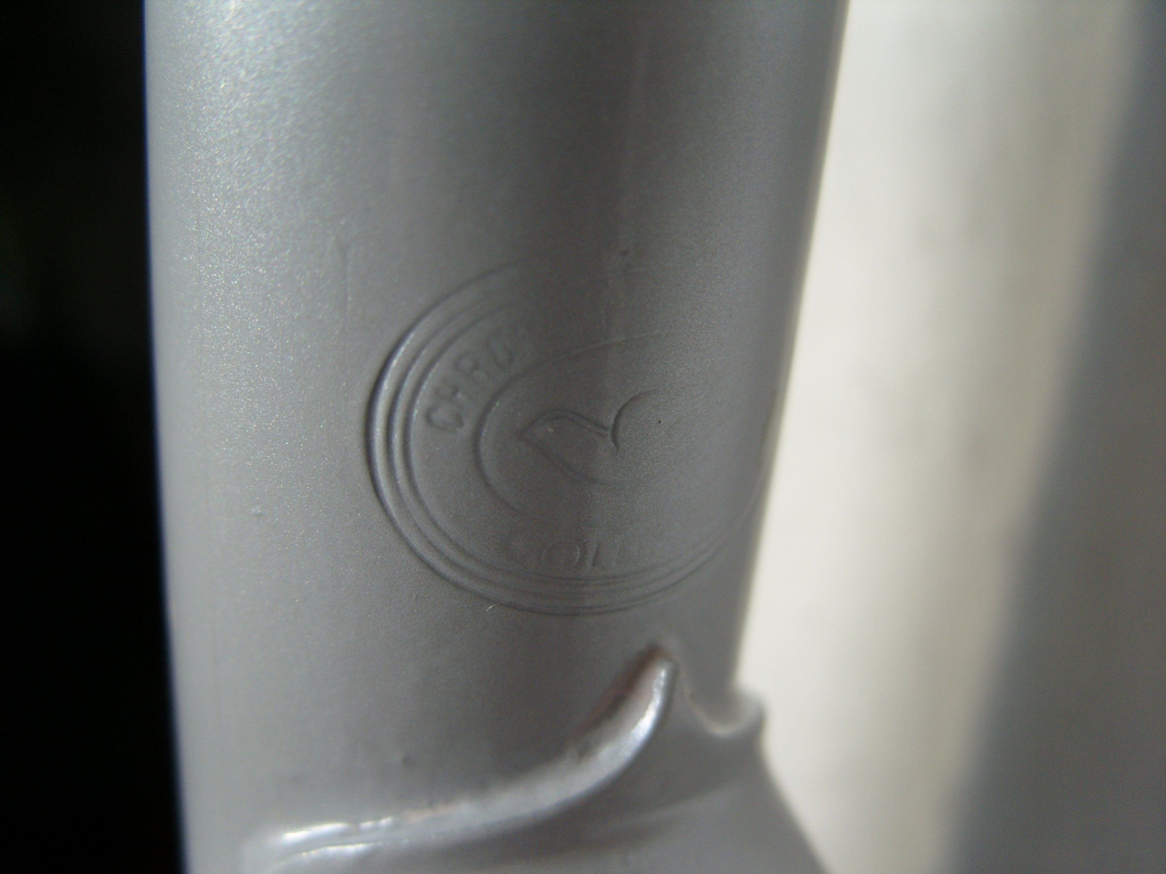

Morgen liefer ich euch mal ein Bild vom Steuerrohr. Nach dem Ausschlagen der Schalen habe ich mir das Ganze mal genauer angeschaut. Irgenwie bin ich mir nicht sicher, ob diese mal plan geschnitten wurden. Der Rahmen hatte wie oben bereits angesprochen einen Gabelbruch. Ist es möglich, dass falsch sitzende Lagerschalen den Prozess begünstigt haben? Was sind denn typische Symptome für nicht parallel sitzende Schalen?
Superschöner Rahmen. Einer der wenigen Italiener, der mir auf Anhieb gefällt :daumen:
Schöner Rahmen.

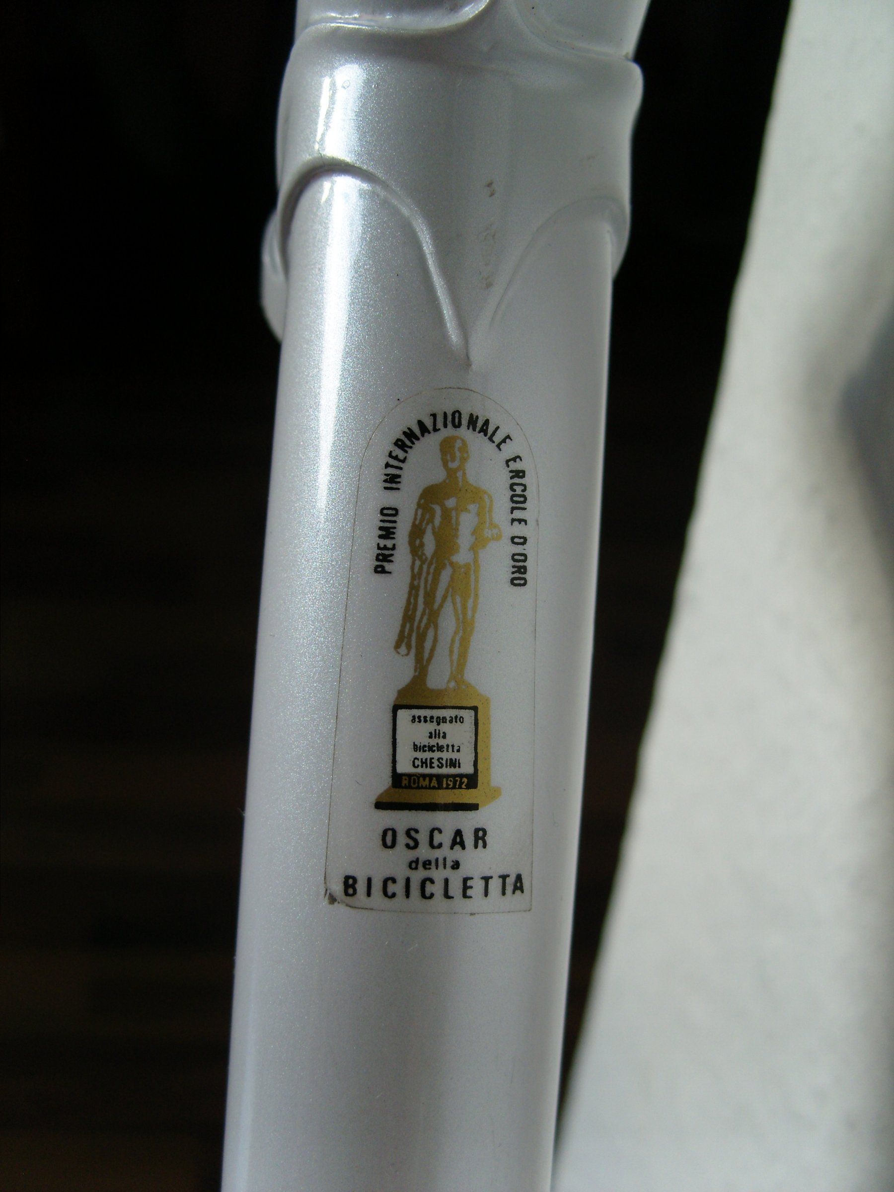

Mit oder ohne Goldener Herkules (ERCOLE D'ORO), dem Fahrrad-Oscar !?
Das Logo im Steuerrohr wurde nach der (feuchtfröhlichen?) Verleihungsfeier graviert?!
Das sagt (Trigema-)Inhaber Wolfgang Grupp dazu:
http://www.spiegel.de/spiegel/print/d-14347069.html
mit oder ohne Herkules 🙂???
Das Logo habe ich mit dem Dremel, freihand, nach nem halben Kasten, mit der Taschenlampe, in 5min gezaubert.

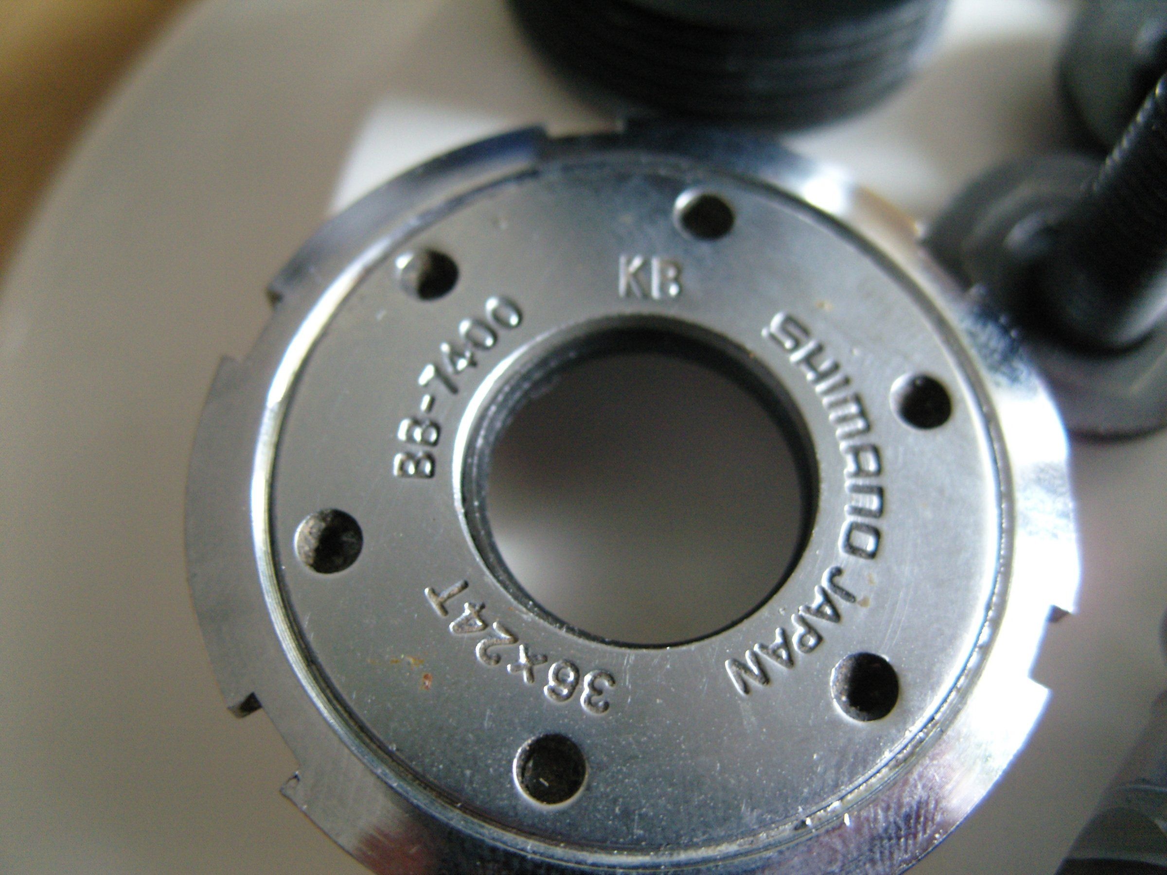

Lasst die Probleme beginnen. So schön ich den Rahmen finde, so grottig scheint er verarbeitet/vorbereitet. Die Anprobe des DA Lagers war leider etwas ernüchternd. Die Lagerschalen fallen zwar nicht komplett rein, die linke Schale wackelt auch noch wenn sie fast ganz reingedreht ist. Auf der Antriebsseite ist es nicht so stark und endet natürlich sobald die Schale ganz reingedreht ist (aber gut ist das auch hier nicht oder?).
Das komische, dass 600er Lager welches original verbaut war, wackelt zu Beginn auch (nicht so stark), das Wackeln nimmt aber immer weiter ab, bis es dann nahezu verschwindet. Wie geht denn das? Beides sind 36x24......?!?!

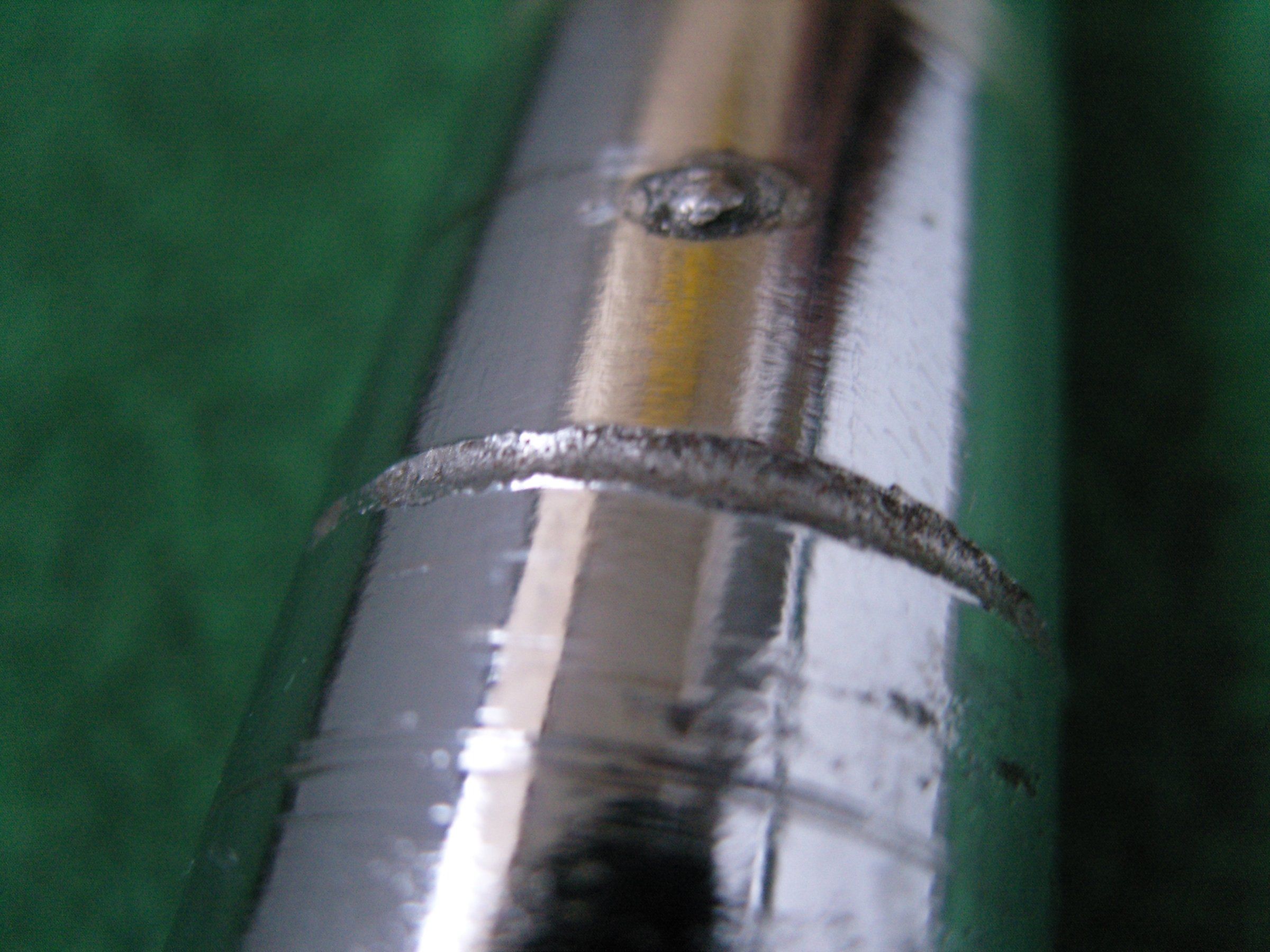

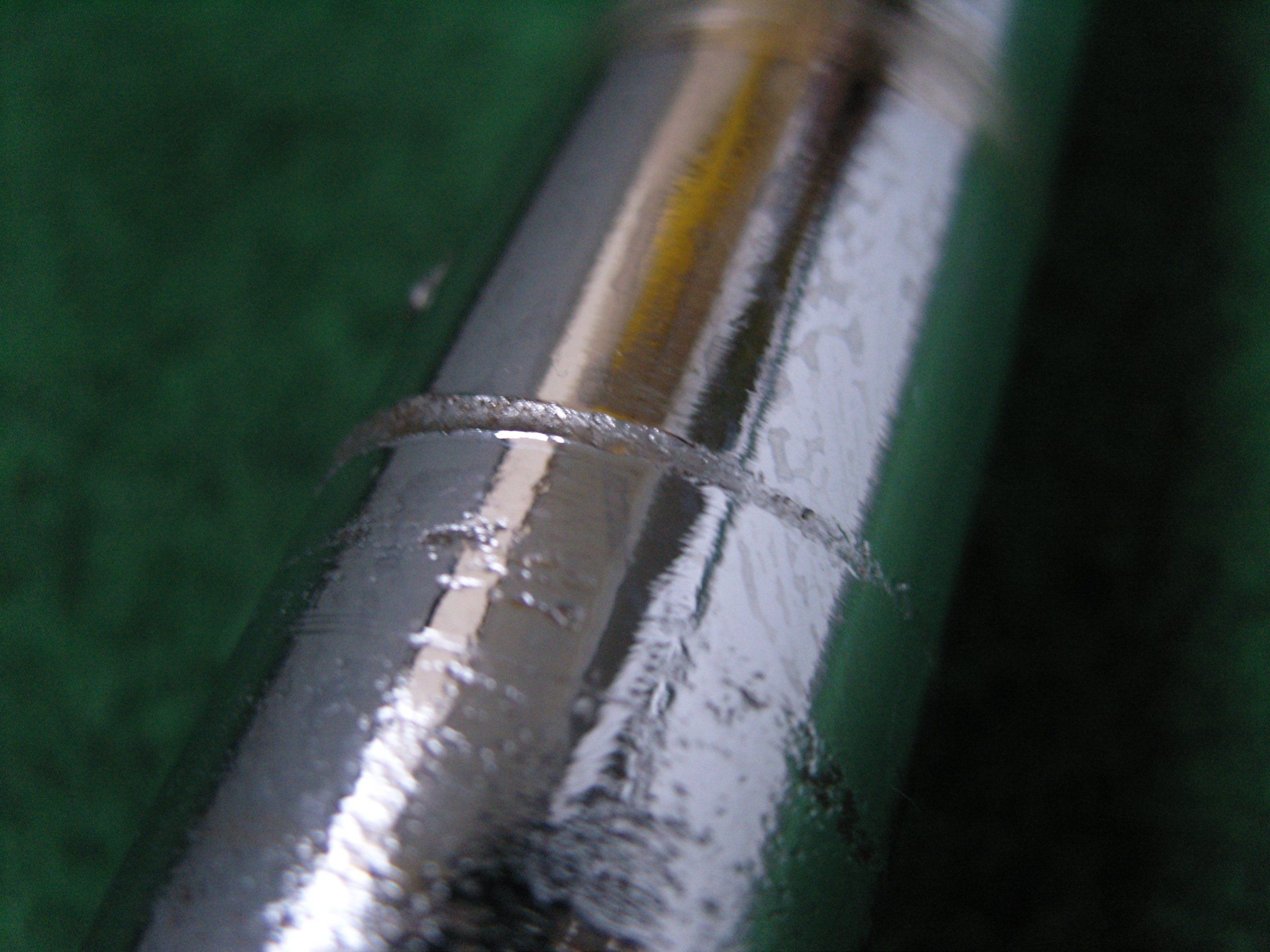

Desweiten habe ich mal die Gabel hervorgekramt. Die Gabel ist ja auch überhaupt der Grund wieso das Rad vor 3 Jahren eingemottet wurde. Ein Gabelbruch, vermutlich bedingt durch ein zu weit geschnittenes Gewinde in Kombination mit einer Spreizklemmung. Glücklicherweise habe ich für einen sehr schmalen Taler und zur Abholung in Berlin eine NOS Chesini Gabel bekommen. Diese muss natürlich noch mit einem Gewinde versehen werden. Ich habe 2 NOS Chesini Gabeln und bei beiden Gabeln gibt es im unteren Bereich diese komische(n) Einkerbung(en) . Sollte man hier Bauchweh bekommen . Stichwort Sollbruchstelle?
Ich beginne die zu verstehen, die immer sagen diese italienischen Marken mit den klingenden Namen sind überbewertet.

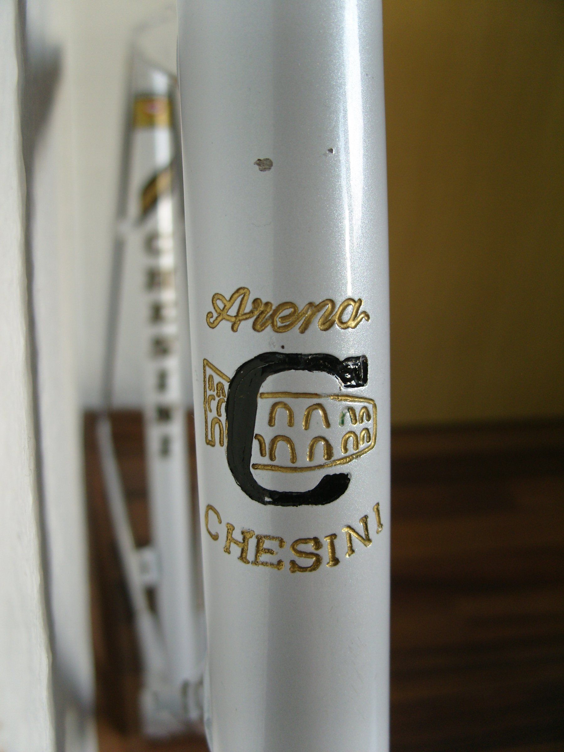

Das Steuerrohrlogo - unterirdisch

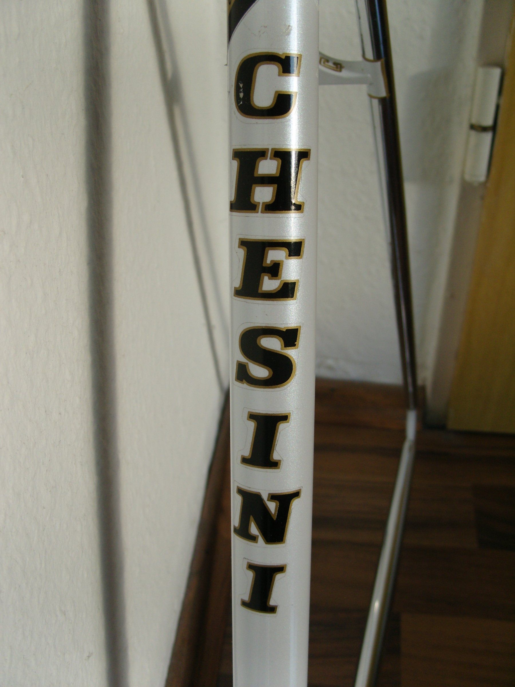

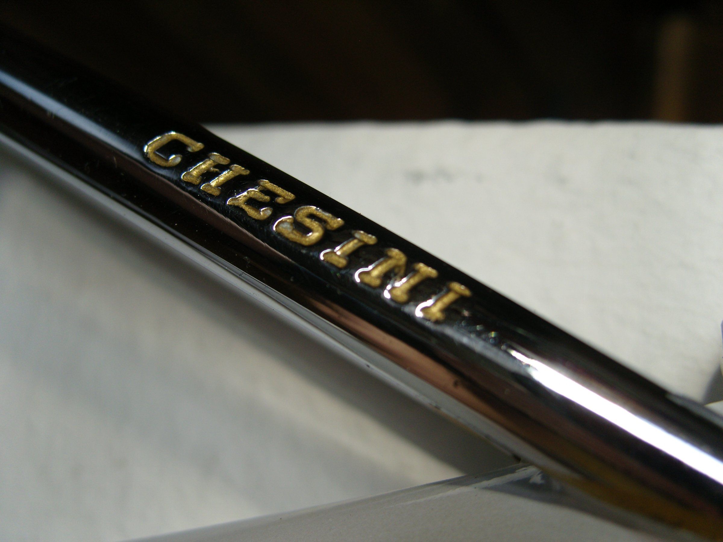

Der Signaturaufkleber - lieblos
Die Gabelkerbe - ??
