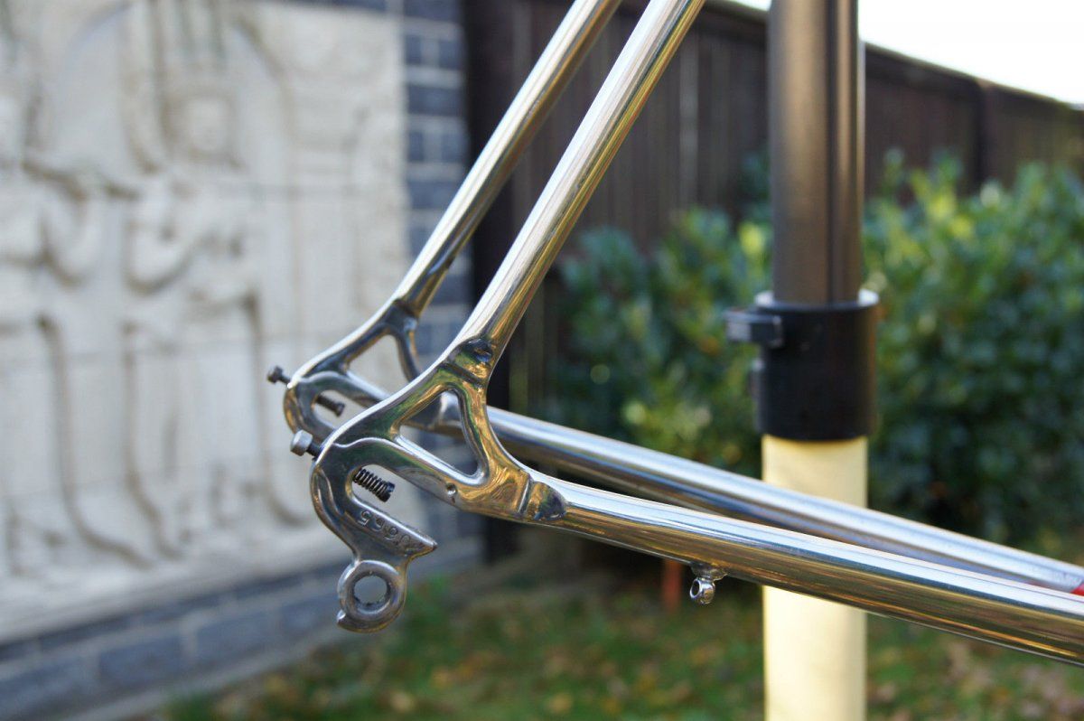

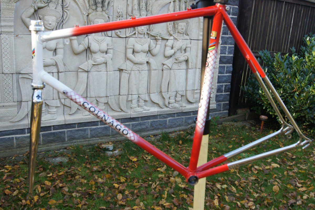

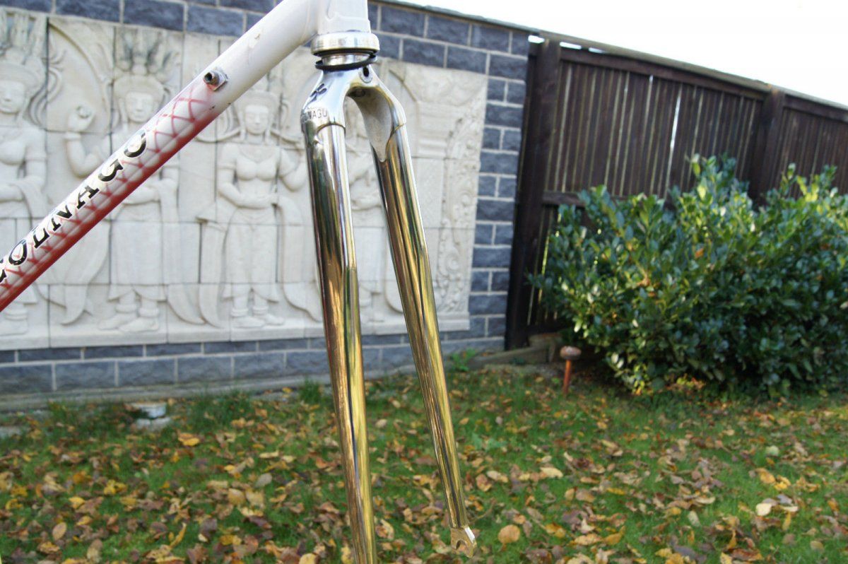

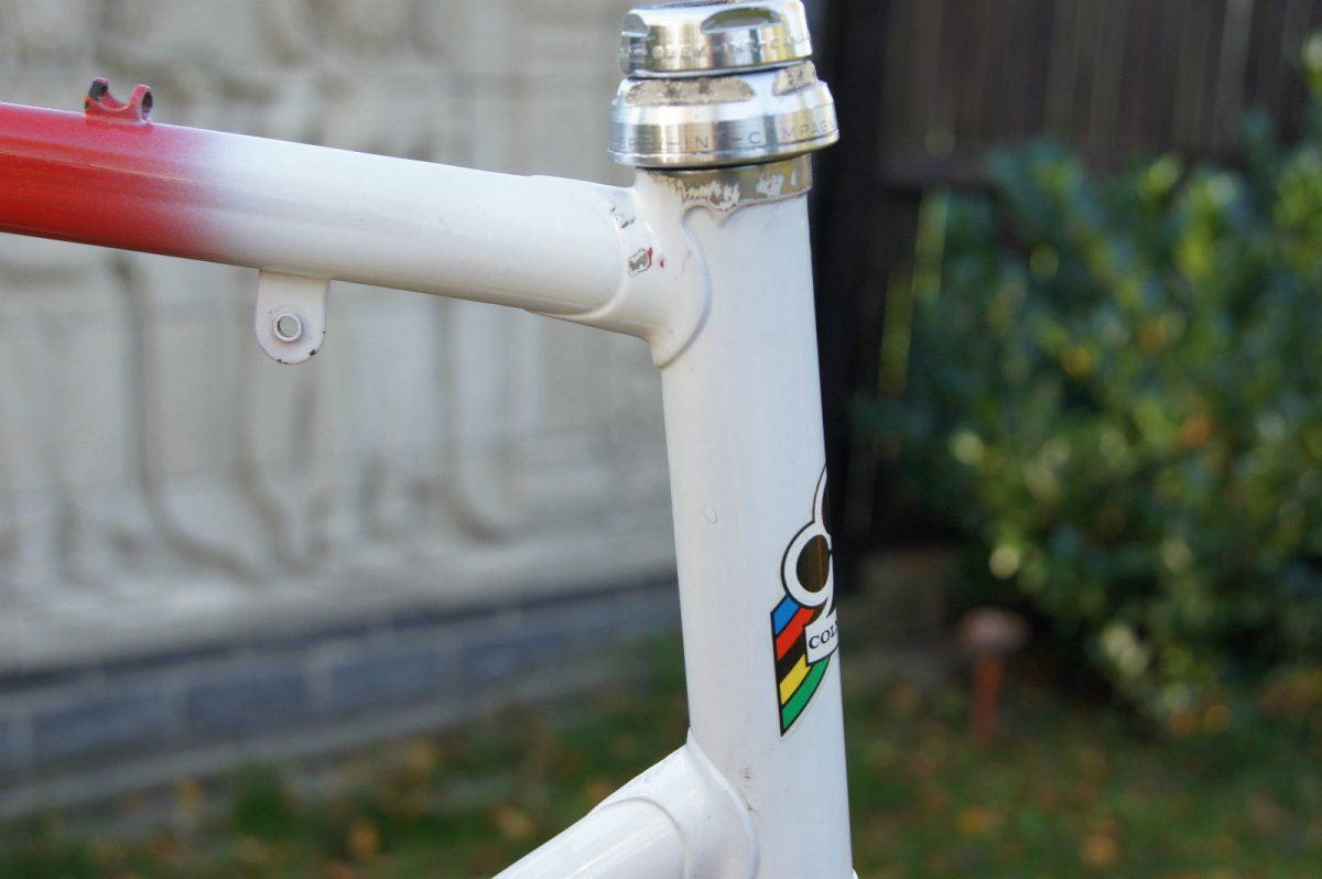

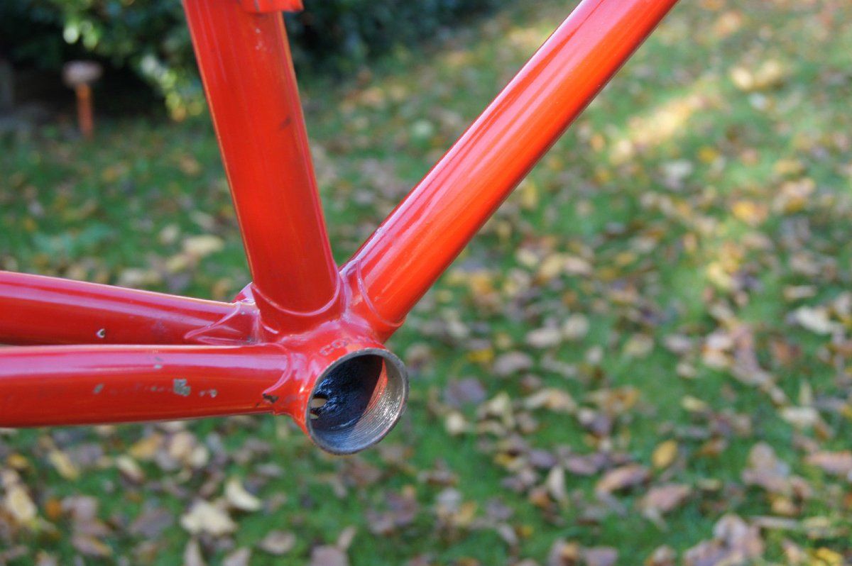

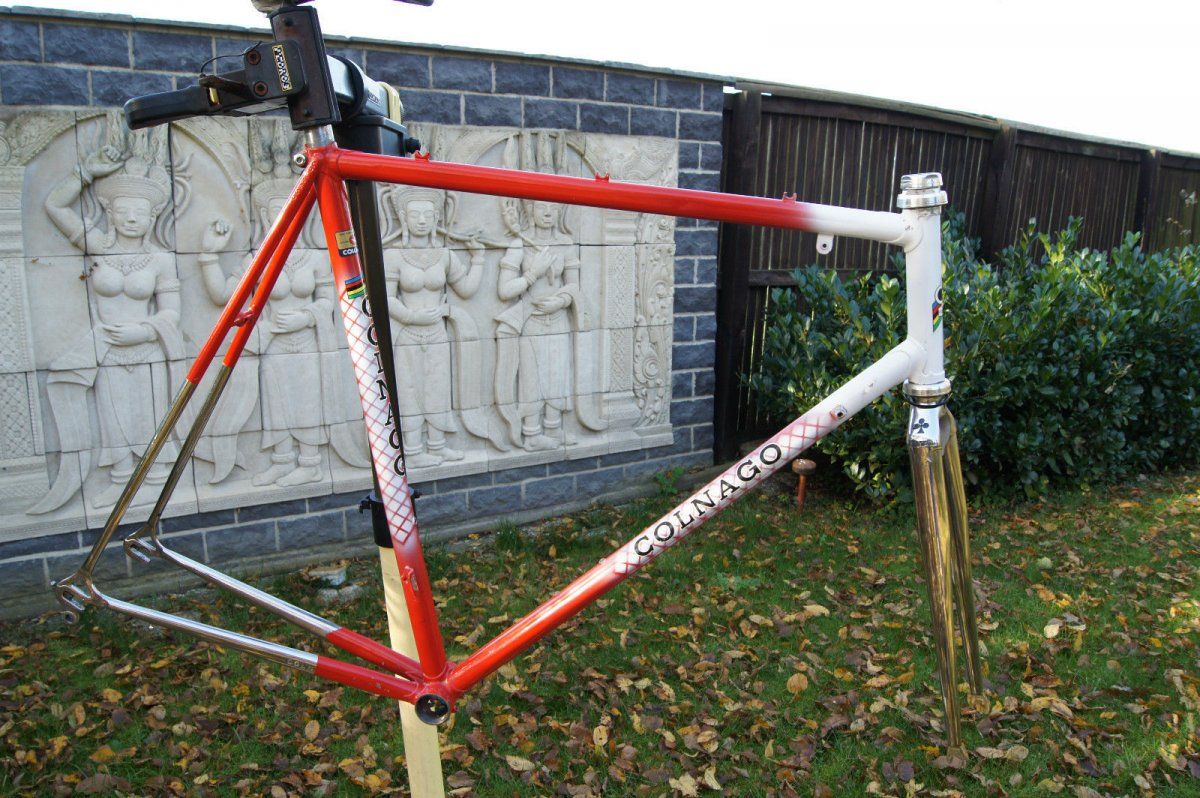

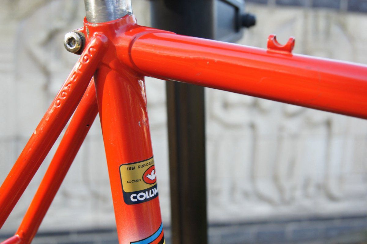

Hallo und willkommen im Forum.
Der Rahmen ist recht hübsch un scheint gut erhalten. Technisch gibt es nichts weiter zu bemängeln, soweit man das auf Fotos erkennen kann.
Er muß Dir passen, sonst hat man auch mit dem schönsten Rahmen keinen Spass.
Na wie denn nun? Ein richtiger Rennradaufbau oder ein SSP? Das solltest Du schon wissen. Welche Super Record oder Record? Die Namen gibt es seit einigen Jahrzehnten und bezeichnen -zig Baureihen.
Eingentlich wäre das fast ein Sakrileg, hier nur ein SSP zu bauen. Erst recht, die Muffen mit Pulver zuzukleistern. Wenn überhaupt eine Neulackierung, würde ich Nasslack hier bevorzugen.
Und es sollte wirklich gut gemacht sein. Für eine richtig gute Lackierung oder Beschichtung sollte man schon ab 180 Euro einplanen.
H+Son stellt keine Laufradsätze her, sondern Felgen. Insofern ist es auch völlig egal, welche Naben in dem Satz verbaut sind, den Du gesehen hast.
Es gibt reichlich Bahn-Naben, bzw. SSP Naben, die sowohl Gewinde für starre Ritzel, als auch für geschraubte Freiläufe haben, oft sogar beides.
Auf das schmale Gewinde für starre Ritzel bekommt man auch einen Freilauf. Das sit weniger schön, aber hält.
Nur vom optischen Eindruck - Lack, Roststellen, wie sieht es im Tretlager aus....usw....
Was ich natürlich nicht sehen kann, ist, ob der Rahmen verzogen ist, usw. Stauchungen scheint er nicht zu haben. Aber das vom Foto her alleine zu erkennen, geht selbstredend nicht.
Mir sind gerade die seltsamen Ausfallenden aufgefallen. Ich kenne eig. nur welche die entweder nach unten zeigen (rennrad,mtb) oder nach hinten zeigen um zum beispiel die Kette zu spannen (bahnrad) aber auf den Fotos sieht das irgendwie komisch aus :D
Willst Du mich vereimern...................😕?
Das sind ganz normale, horizontale Ausfallenden, gebaut seit anno dunnemals bis heute.......
wo erkennst du da eine Schräglage im rahmen? Für mich wirken die ausfallenden auch sehr in ordnung, aber da bin ich erst schlauer, wenn der rahmen da ist.
