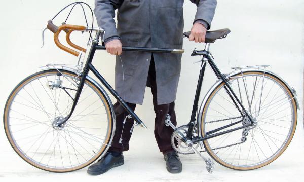

Das würde man auf französisch wohl einen Demontable nennen, siehe Herse

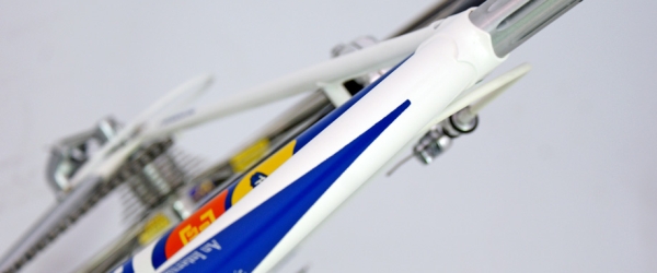

Na, die Ausfaller sind modernen senkrechtern gewichen, außerdem ist die Sattelklemmung leicht anders, bzw. die ganze Sattelklemmmuffe. Und das 28,6mm messende Unterrohr des 20 Jahre alten PR6000 ist durch ein dickeres 31,8mm messendes ersetzt worden, dann fehlen die Prestige Aufkleber und der "Worksteam" Sticker. Das Gewicht ist gleich geblieben. Der obere der beiden abgebildeten Neuinterpretationen hat 1 1/8Zoll Gabelschaft für AHEADSET. Mir gefallen die Modelländerungen bei Beibehaltung der orginalen Lackierung.

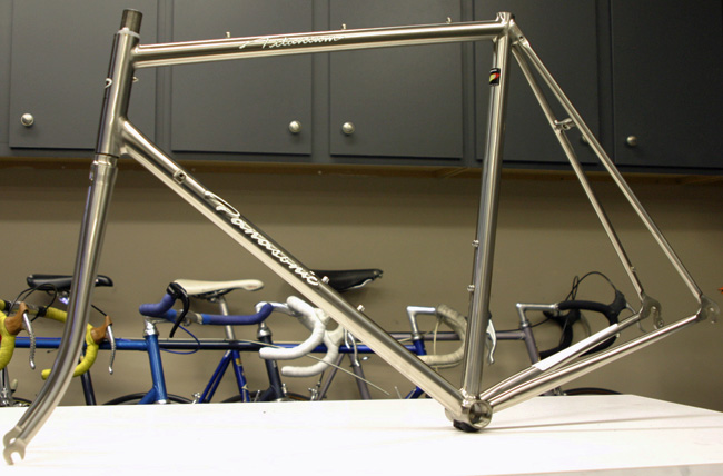

Ganz hübsch. Aber mit Titan fange ich jetzt lieber nicht auch noch an, das sprengt den Spielzeug-Etat...

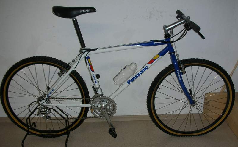

ein PR6000 als MTB getarnt:
Mag ja eigentlich keine MTBs, aber dieses hätte ich schon sehr gerne!!!
