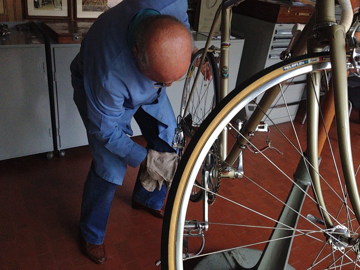

Das Rad stand erwartungsgemäss in perfekten Zustand da und dies heisst was bei mir. Ich bin da sehr anspruchsvoll und kritisch. Alberto hatte, wie immer, das weisse Lenkerband mit schützenden Kreppband umwickelt. Die Züge waren alle so kurz wie möglich abgeschnitten, aber niemals zu kurz und immer ein schöner Bogen. Dann gefällt mir sehr wie er mit der Farbe seine Zeichen an den Schrauben und Zugendkappen setzt. Dann sind Brems-und Schalthebel genau in der richtigen Position und der Lenker und der Sattel auch gerade und richtig positioniert. Und die Bremsen sind auch genau richtig eingestellt, nicht zu weit und nicht zu eng. Während ich mich umzog wurde noch der Garmin montiert und dann ging auf die Probefahrt aussen um die Vigorelli-Bahn. Dies war eine AHA Erlebnis. Ich fühlte mich sofort auf den Velo wohl als wäre ich schon tausende von Kilometern draufgesessen. Und dann diese absolute Lautlosigkeit mit der die neuen Teile funktionieren. Nun gab es aber für mich ein kleines Problem, dass zeitweise der Schraubkranz hakte und sich mit drehte. Aber Alberto beruhigte mich, kontrollierte den Kranz und meinte diese sein normal bei neuen Regina Extra Schraubkränzen und würde bald nach einer kurzen Einlaufzeit verschwunden sein. Er ölte noch etwas die Kette und den Freilauf und wische das überflüssige Öl wieder ab:
Das sind nicht die richtigen Felgen für das Rad. Die Räder sind praktisch nur zum Aufbauen und rumstehen. Das Rad hat Schlauchreifen Felgen und zwar Fiamme mit gelben Aufkleber, also die 280gramm Version. Die Lager, bis auf den Steuersatz hat Alberto gemacht.
