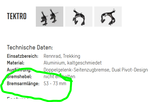

Bei den alten Rennrädern sind die Schenkellängen der Bremsen gerne etwas länger als, die die heute üblicherweise verbaut werden. Wenn die richtige Schenkellänge gefunden ist, sollten die heutigen Bremsen funktionieren.
Da gab es hier schonmal einen der das 2007 gesucht hat: ;)

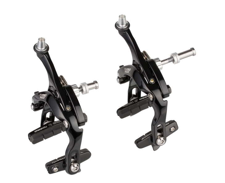

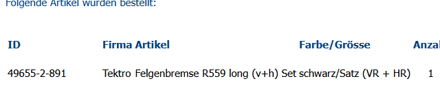

https://www.rennrad-news.de/forum/threads/einbaulänge-bei-bremsen.25034/Für mein altes Rad hab ich mir einfach von Tektro ein paar gekauft.
Jetzt baue ich das alte Rad nicht mehr auf und hätte die ungebraucht tatsächlich über in schwarz.
Wenn interesse besteht, werden wir uns sicherlich einig
