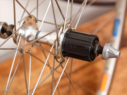

Ich heiße Frank, bin 56 Jahre alt und habe im Sommer nach 30 Jahren mein altes F. Moser wieder ans Licht geholt und direkt eine Frage:
Ich fahre hinten 8-fach mit folgender Abstufung: 12-13-14-15-16-18–21-23 auf einer Shimano 600 Ultegra RD-6400 Nabe.
Das ist mir heute zu klein um die Berge hoch zu kommen. Passt auf diese Nabe die folgende Kassette: Shimano Claris CS-HG50 Kassette 8-fach 11-28 Zähne oder passen auf diese Nabe überhaupt keine Kassetten?
Die 6400 Nabe ist eine Uniglide-Nabe, da wird die Kassette also mit einem geschraubten Abschlussritzel fixiert, nicht mit einem Abschlussring, der innen am Rotor verschraubt wird, wie bei der Claris Kassette.
Was mich allerdings wundert, dass Du 8-fach fährst. Eigentlich war die 6400 für 6/7-fach.
Mach doch am Besten mal ein Foto des Rotors mit abgenommener Kassette.
Oder frag doch mal hier bei den Klassikern vor 1990 nach. Da tummeln sich die Spezialisten.

Das ist kein Schraubkranz, du hast dann einzelne Uniglideritzel drauf das letzte Ritzel ist geschraubt. Eine HG-Kassette passt, wenn auf dem Freilauf schmaler Steg dabei ist.
Also ich habe eine alte Shimano 600 FC-6400, da sind alle Stege gleich dick. Dann habe ich eine FC-6401 im eingespeichten Laufrad, da ist ein Steg dünner als die anderen, diese Nabe hat auch schon den Lockring installiert, aber wie gesagt zur Zeit die 6fach Uniglide mit letztem Ritzel verschraubt. Dort würde also eine HG Kassette passen? Gibt es denn noch 7fach 11-25 oder passt bei dem Schaltwerk auch noch 11-28?
Meist passen HG Kassetten mit 11er Ritzel nicht auf Rotoren, die nicht für 11er konzipiert sind.
