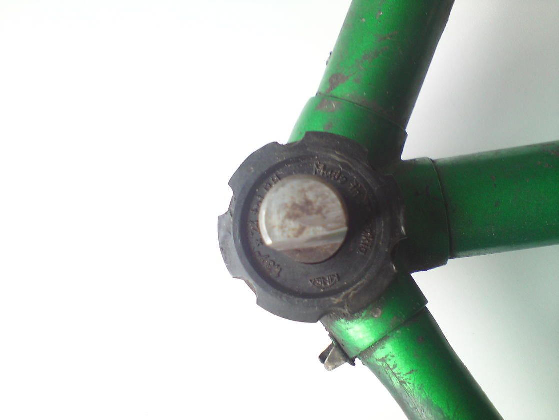

hier das richtige bild;)
AW: Alte Kurbel ausbauen..
Kinex nach Art der einfachen FAG-Innenlager, um genau zu sein.
Der Radschrauber um die Ecke hat ein entsprechendes Werkzeug, NUR das benutzen :eek:
Sonst machst du die Nylon-Schale kaputt, und du kriegst es nur noch mit größter Mühe raus.

Diese Konstruktion, wie im Bild von Z2 abgebildet, hat in der Regel Stahlkurbelarme auf zylindrischer Stahlwelle. Nach entfernen der Kurbelkeile (Einbaulage der Kurbelkeile beim Wiedereinbau beachten) lassen sich neuwertige Kurbeln ohne Weiteres von Hand von der Welle drehen. Ältere Kurbeln können duch Korrosion sehr fest sitzen. Da hilft es, wie schon empfohlen, einen Rostlöser wirken zu lassen und danach die Kurbel mit Kraft auf der Welle zu drehen. Wenn die Kurbel sich auf der Welle gedreht hat, ist sie befreit und kann einfach mit der Hand abgezogen werden. Der Einsatz eines Hammers oder ähnlich grobem Werkzeug sollte nicht erforderlich sein.
Die Marke Kinex gibt es noch und liefert (aus Tschechien?) qualitativ gute und preiswerte Vierkant-Innenlagerpatronen.

Gab auch einfache Campa-4-kant-Innenlager...
... und die dazugehörigen Nüsse ... die passen auch ;)
auf meiner Kurbel steht noch Made in Slowakia. Naja der Rostlöser wird nötig sein...
Aber das Innenlager kommt dann eh in die Tonne, ist durch und ich habe auch keine Lust mehr auf das System mit den Kurbelkeilen.

Kurbel fürs Fixie vielleicht eine Vierkant Stronglight auf Kinex Innenlager mit Alu Gewindeschalen.
