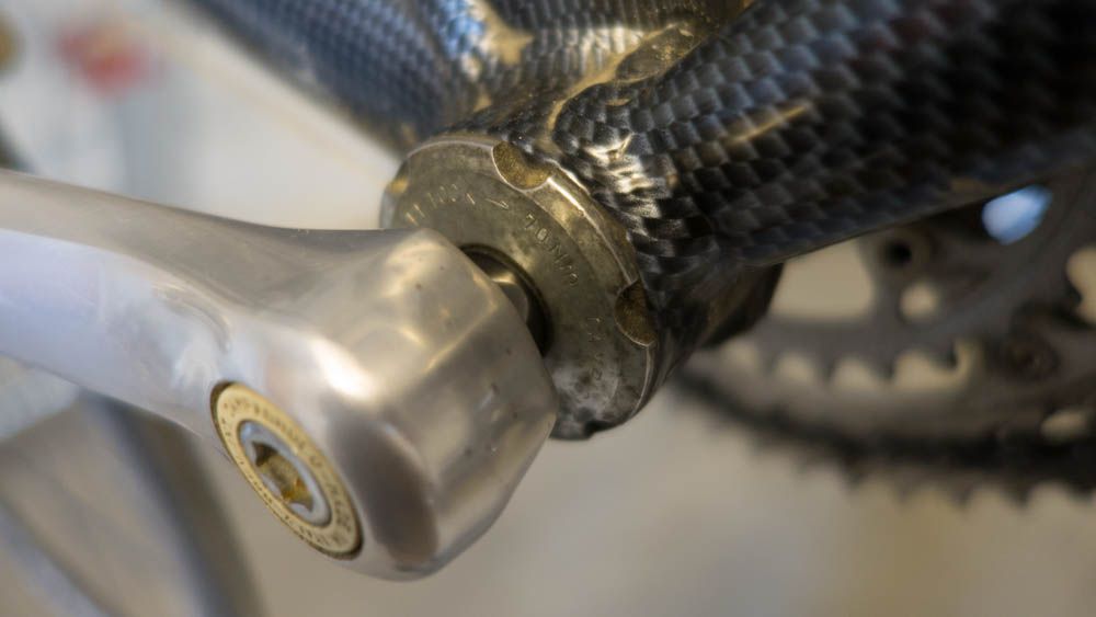

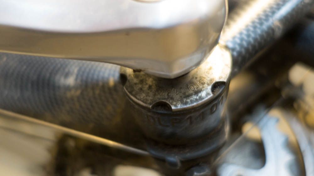

Beim Tretlager bin ich mir unsicher, ob ich überhaupt eine neue Torque einsetzen kann? Am Lager selber steht die Ziffer 1,370. Welches muss ich dann kaufen?

Tretlager
Tretlager2

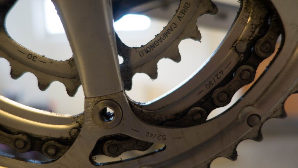

Kettenblätter

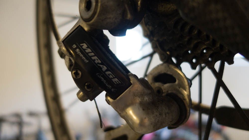

Schaltung

Die abgelesene 1.370 deutet darauf hin, dass Deine neue Gruppe ein Innenlager nach BSA Standard haben muss. Das kann man so auswählen.

Freilauf ist das Stück der Hinterradnabe, wo die Kassette/Ritzel drauf stecken.
Das sollte zwischen 9/10-fach (Mirage) und 11-fach (Aktuelle Athena) kompatibel sein. Ich habe nur von sehr wenigen (und wesentlich älteren) Beispielen gehört, wo die neue Kassette nicht auf das alte Laufrad geht.
OK! Aber wie ist das mit dem Tretlager? Wie ich sehe, gibt es von Campangolo nur noch die Torque Versionen. Gibt es Adapter für meinen Rahmen?
Der Quasi-Adapter sind die Lagerschalen: Die schraubst Du statt des jetzigen Innenlagers in Deinen Rahmen und dann Steckst Du die Kurbel da rein.
Damit es passt, muss es die Variante power torque (passt zur Athena) und BSA (passt zum Rahmen) sein. So was zum Beispiel.
Cool, danke! Bekommt man das einbauen mit den passenden Werkzeug selbst hin oder sollte man das den Fachmann überlassen? Bisher habe ich die kleinen Reparaturen selbst gemacht und die kurbeln hatte ich zum sauber machen auch schon runter.
Wenn das eine einmalige Sache für Dich werden werden soll, würde ich es lieber machen lassen, allein schon wegen der Werkzeuginvestition.
Insbesondere das Tretlager (die Lagerschalen) würde ich beim Fachmann machen lassen. Die PowerTorque sind nämlich etwas eigen was das Planschleifen des Rahmens betrifft. der ganze Rest geht quasi mit Inbus-/Torx-Schlüsseln. Einen anständigen Kürzer für Züge und Hüllen sollte man ohnehin haben ;-) Kette wird noch ein Problem, da ein normaler Kettennieter nicht funktioniert (außer fürs Ablängen) entweder auch machen lassen oder ein Kettenschloss verwenden.
8-fach Freiläufe bei Campa haben ein anderes Design als 9-10-11fach. Faustregel: Schwarzer Freilauf = 8fach; Silber = 9-11 fach
