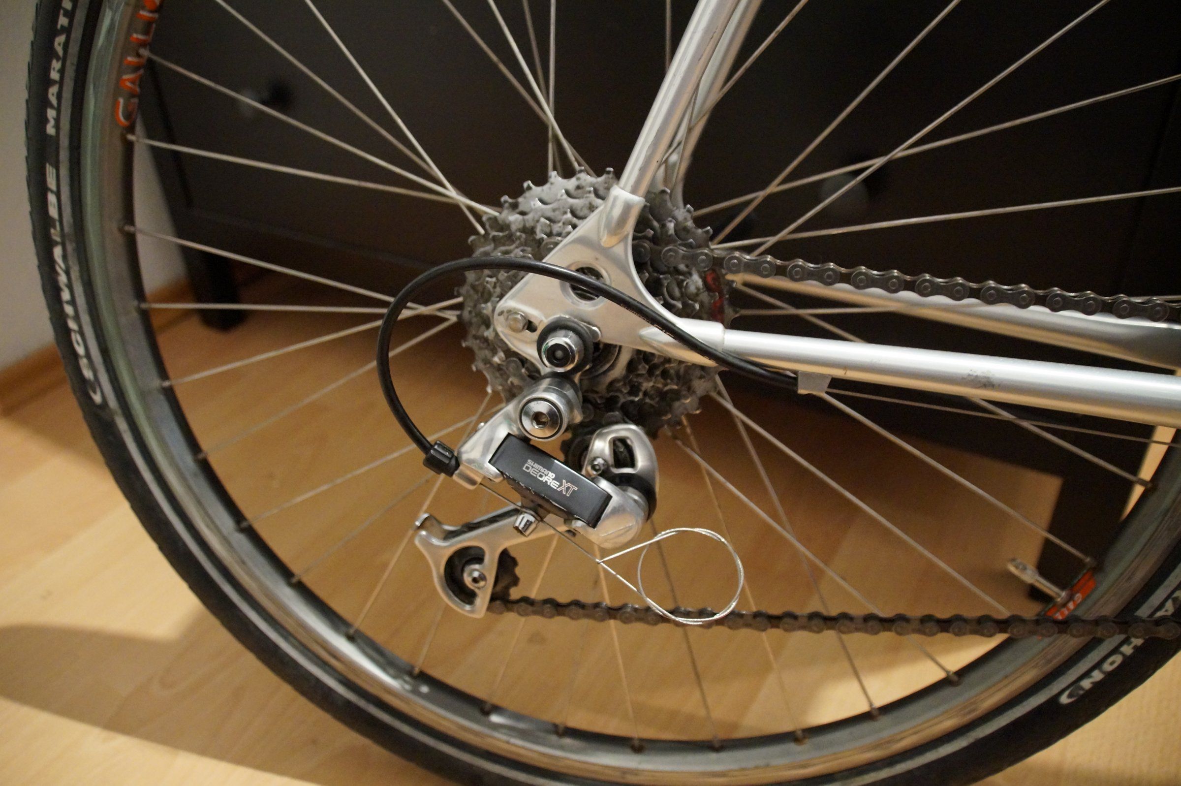

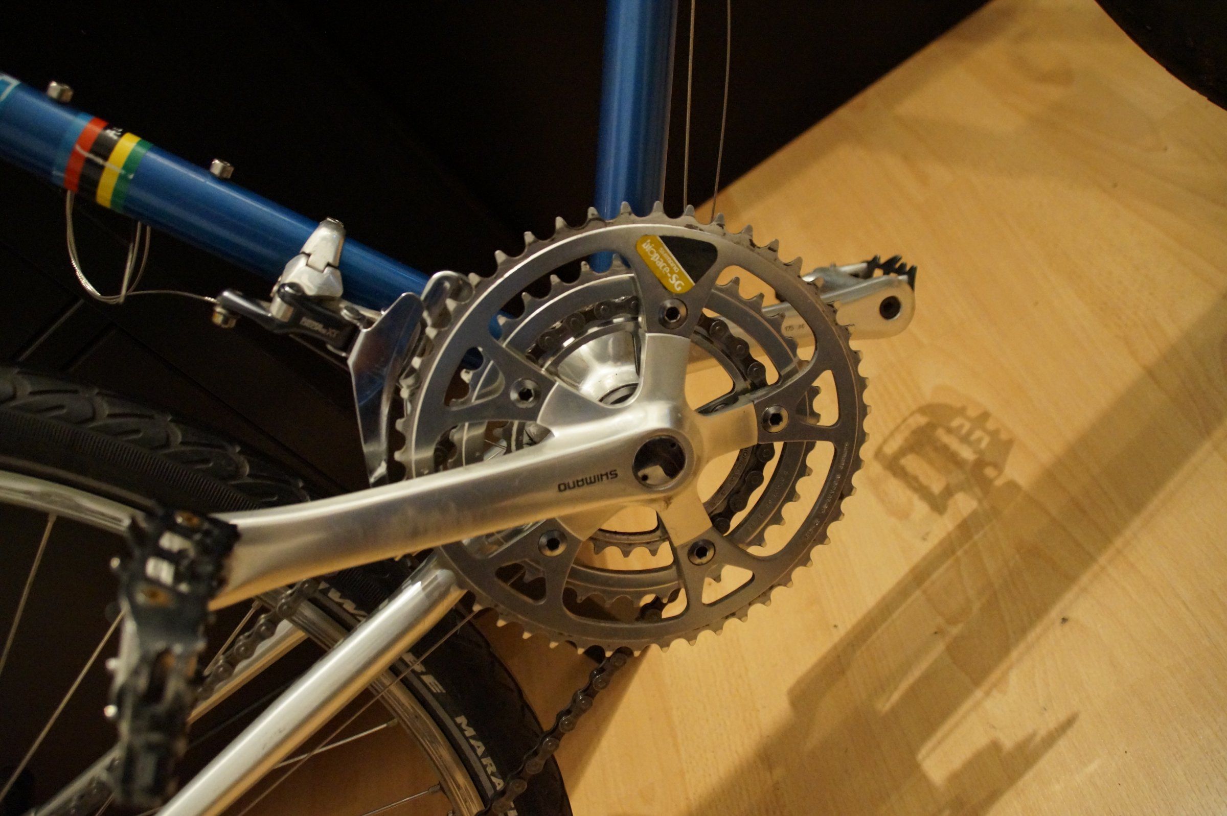

So gefunden, komplette Shimano XT II Ausstattung 3x7, war also mal was recht anständiges =)
Ist bereits zerlegt und wird gereinigt - hat ne menge Schmutz und einige Teile leider auch Rost (Sattelstütze, Vorbau, Schrauben)!

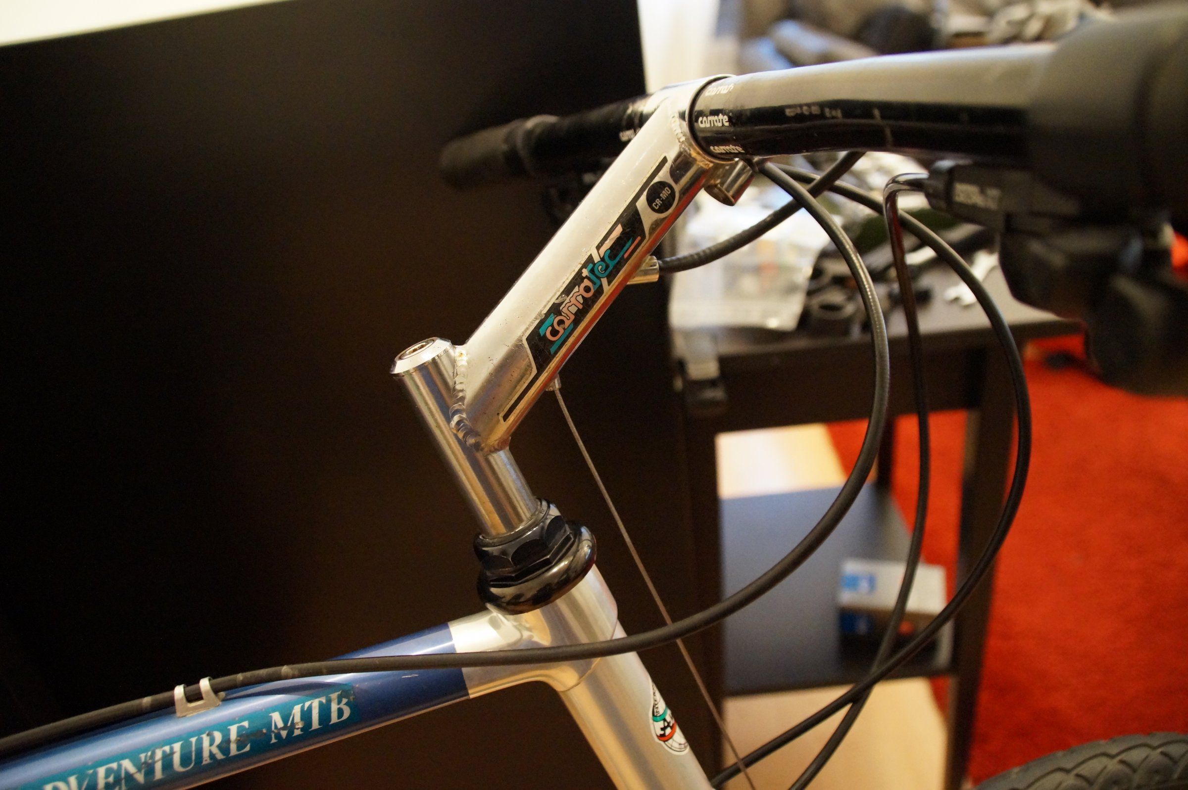

Eine Möglichkeit ist es wieder original aufzubauen, was mich persönlich aber mehr reizen würde, wäre den Vorbau und Lenker durch die Rennvariante zu ersetzen um quasi einen 26" Crosser zu schaffen!
Ich werds davon abhängig machen ob die XT Trigger noch funktionieren, wenn ja wirds erstmal so wieder zusammengebaut und testgefahren.
Sattel muss natürlich neu und der Flaschenhalter gefällt mir nicht so am ALAN, aber ansonsten kann dem Anschein nach noch alles verwenden!

Bei den Hebeln muss ich mich mal schlau machen welche man verwenden kann, bei der Schaltung hab ich an Lenkerendschalthebel gedacht - alternativ hab ich an einigen Randonneuren Suntour Command Shifter gesehen, die fand ich auch recht ansprechend!
Ein 60er Oberrohr plus Rennlenker wird nur mit einem Stummelvorbau fahrbar sein...
Wenn der Aufbau klassisch werden soll, dann mach es am besten wieder klassisch unter Verwendung der vorhandenen Teile.
Wenn du es interpretieren willst, mit Rennlenker usw., dann ist das schon reizvoll, aber auch nicht unriskant.

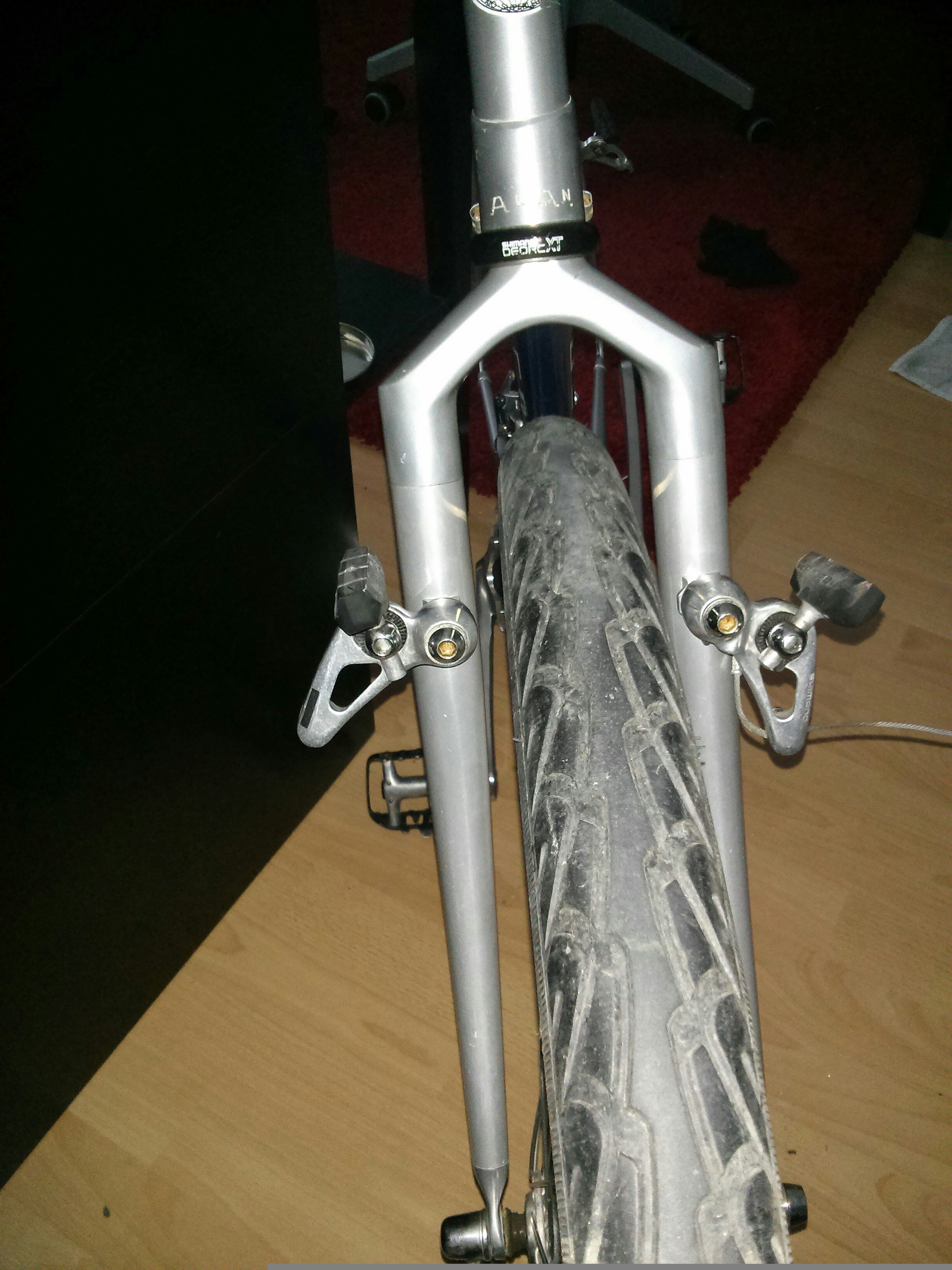

Rennbremshebel für V-Bremsen gibts zu kaufen, z.B. von Dia Compe. Bei normalen Cantis gehen aber auch normale Rennbremshebel.
Bei dem langen Oberrohr brauchst du sicherlich einen kürzeren Vorbau als normal.
Mit Command-Schaltern brauchst du auch ein Suntour-Schaltwerk, alternativ ein 740x, da stimmen die Hebelschritte.
Interessant ist die Verwendung von 26"-Ballonreifen. Was passt in den Rahmen rein? Gibt es Platz für 60er?
Ich fahr normal Rahmen mit RH 59 da ist 57er OR normal und dann noch 110+ Vorbau dran - hab nen ziemlich langen Oberkörper :O

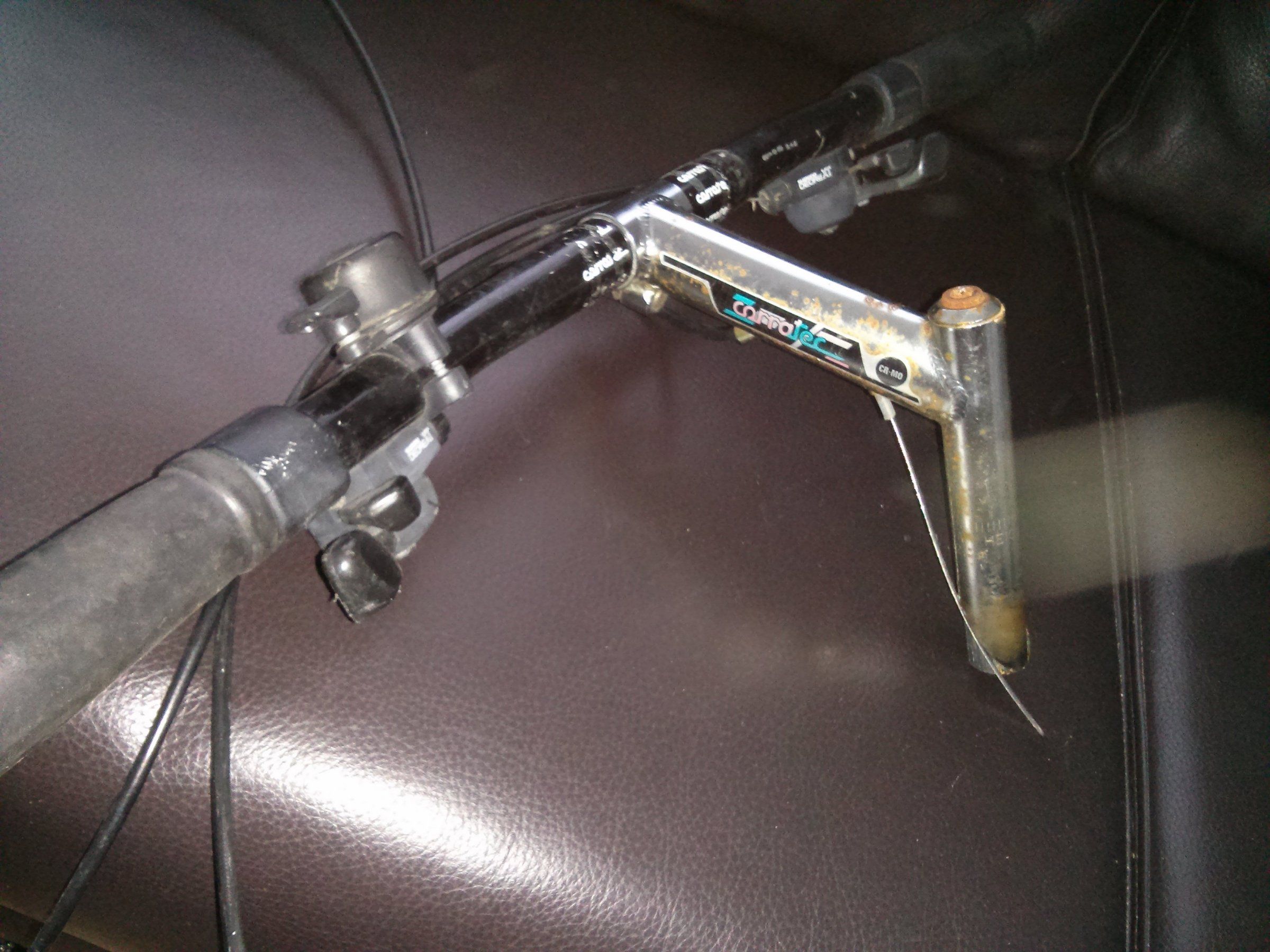

Der Originale Vorbau mit Lenker is leider schon ziemlich fertig, würde man aber wohl nochmal hinbekommen...
was mir persönlich ziemlich gefallen würde (bitte nicht steinigen) wäre jenes schwarze Unding :D
DA 7403 SW hätte ich rumliegen, Bremshebel brauch ich eh noch - genauso wie einen Zuggegenhalter für in den Steuersatz!
Im Moment sind Schwalbe Marathon drauf, da is aber noch unglaublich viel Platz - da sollte so ziemlich alles reingehen was an Reifen jemals produziert wurde^^

Bei meinem Rando-Aufbau habe ich SL - BS 50 Lenkerendschalthebel für 7-fach verbaut. Funktioniert perfekt mit dem 735er Schaltwerk.

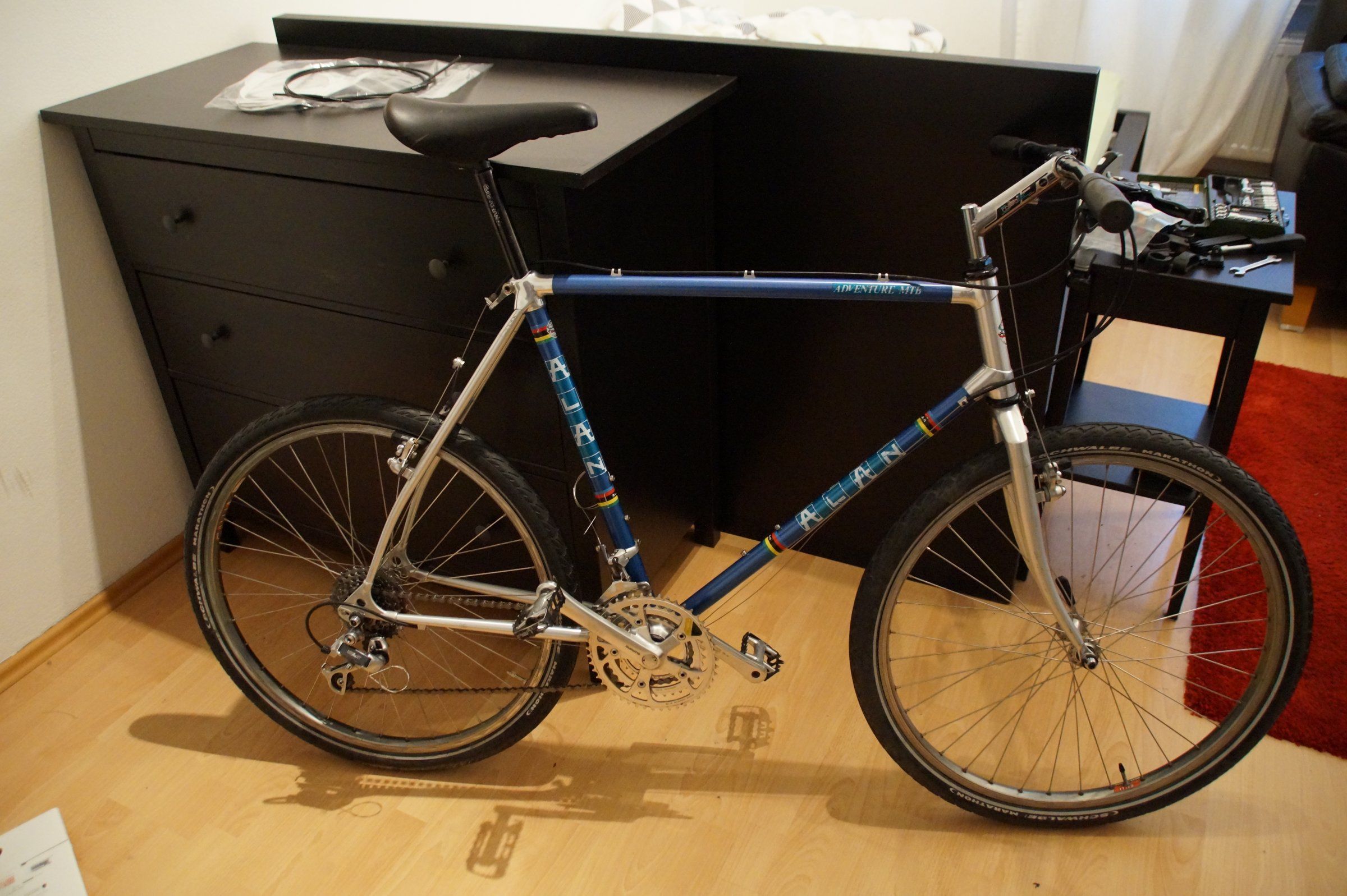

Nach der groben Reinigung (feine wirds nicht geben - Rad wird gefahren!) sieht der Zustand so aus:
Mit Neverdull is sogar der Vorbau nochmal einigermaßen was geworden, leider sind die Trigger kaputt - da muss ich noch Ersatz finden.
Die Schwalbe Marathon bleiben erstmal drauf - für die Stadt eh ideal!
Vom ersten Fahreindruck bin ich total positiv überrascht - der Rahmen bietet schon sehr viel Komfort 😉
