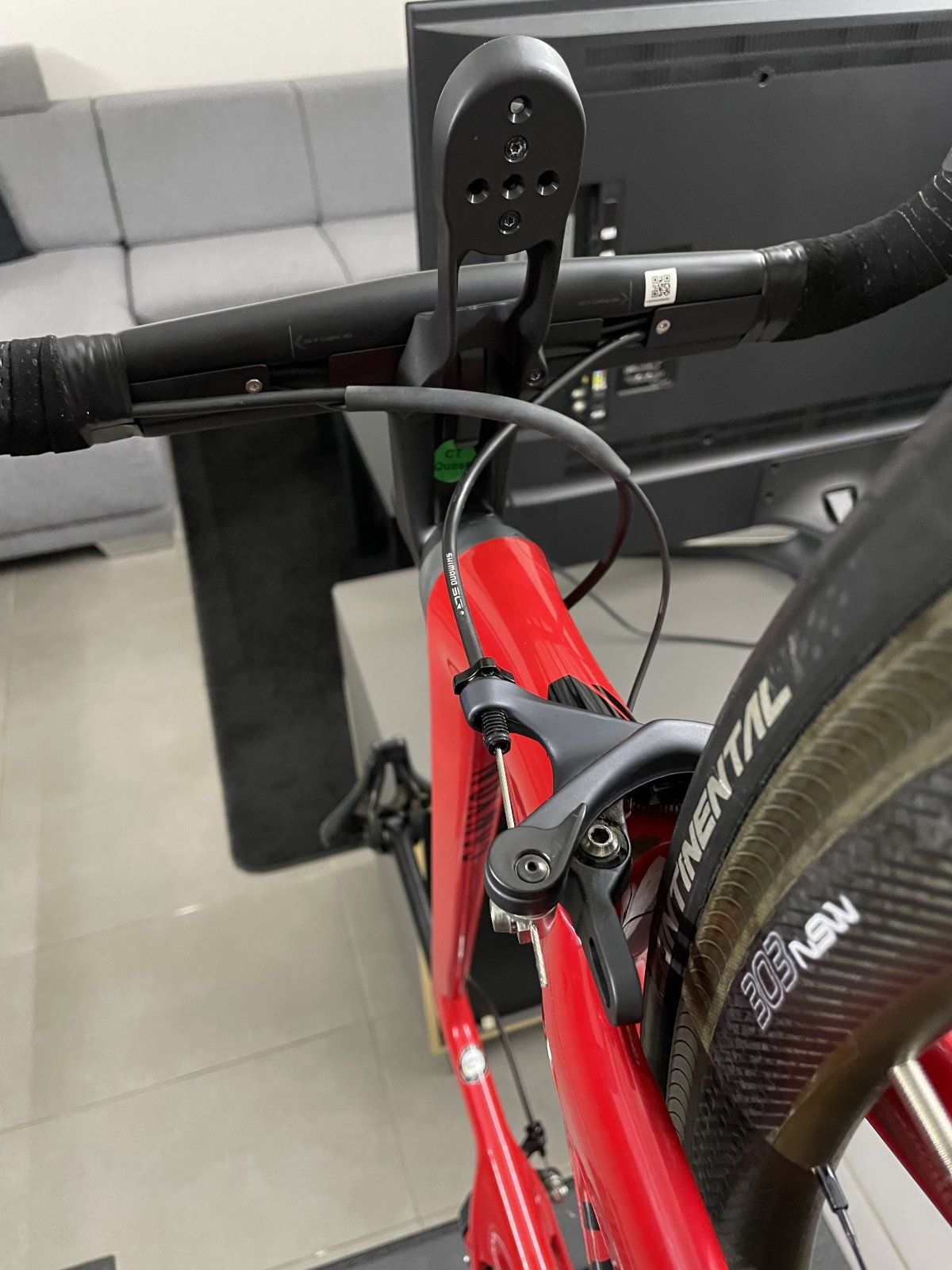

Da ich wohl mein felgengebremstes Aeroad länger behalten werde und noch ne komplette 11-fach di2 Gruppe liegen habe die ich atkuell nicht brauche, werd ich wohl das Aeroad darauf umrüsten... Aktuell ist mechanisch verbaut, hat jemand nen guten Vorschlag wo ich da mit dem Kabel entlang gehen könnte? Dort wo aktuell die Züge durch gehen, werd ich ja mit keinem Kabel mit Stecker durch kommen ... :(
Hab sogar schon überlegt ob nicht Platz dafür im Steuersatzdeckel finde ;)

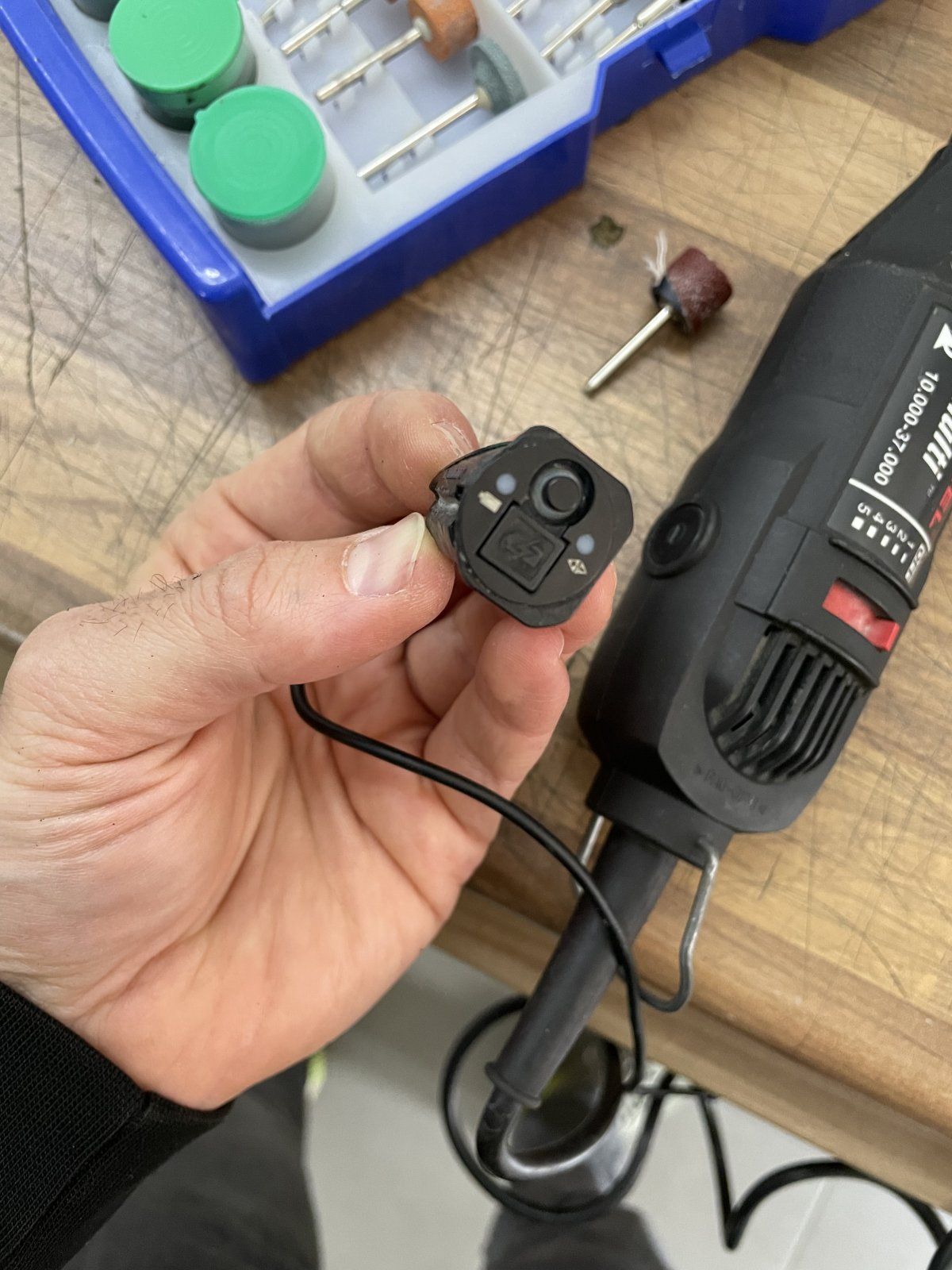

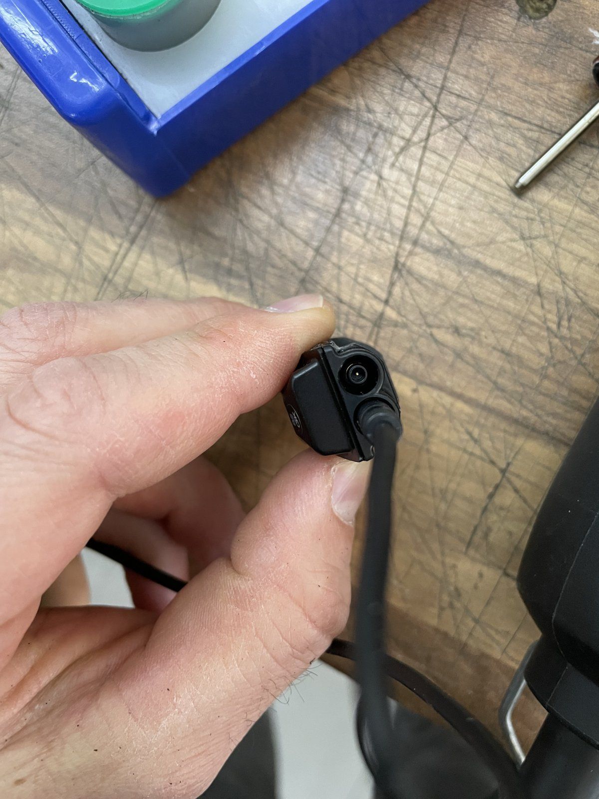

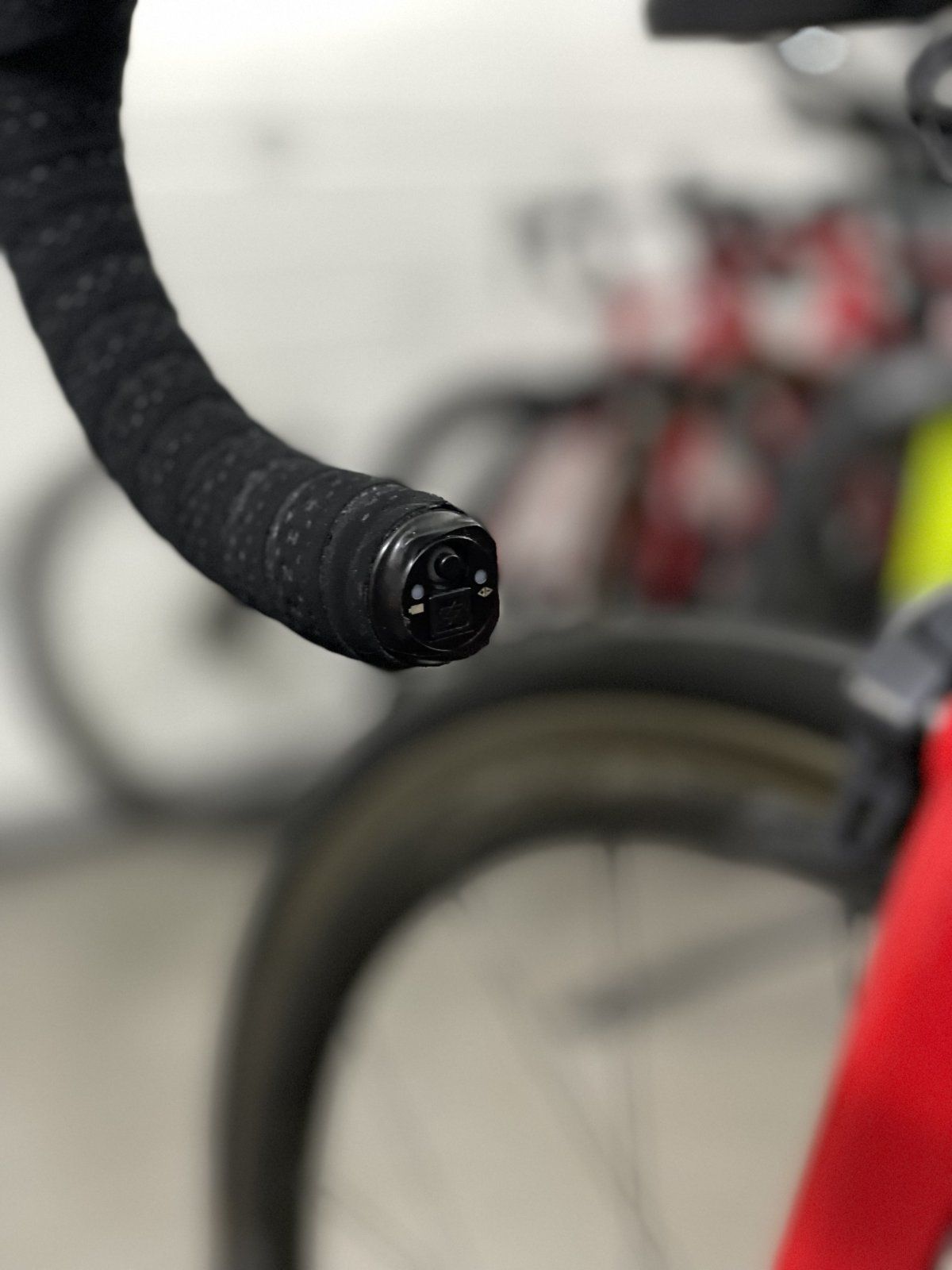

Habs nun sogar geschafft die EW-RS910 im Lenker zu verbauen ohne den Lenker bearbeiten zu müssen - erst mit dem Dremel einen Kabelkanal in die Box gefräst und dann den Rand Schneckenförmig einseitig weggenommen damit das Kabel ohne Druck von Innen nach außen auslaufen kann..

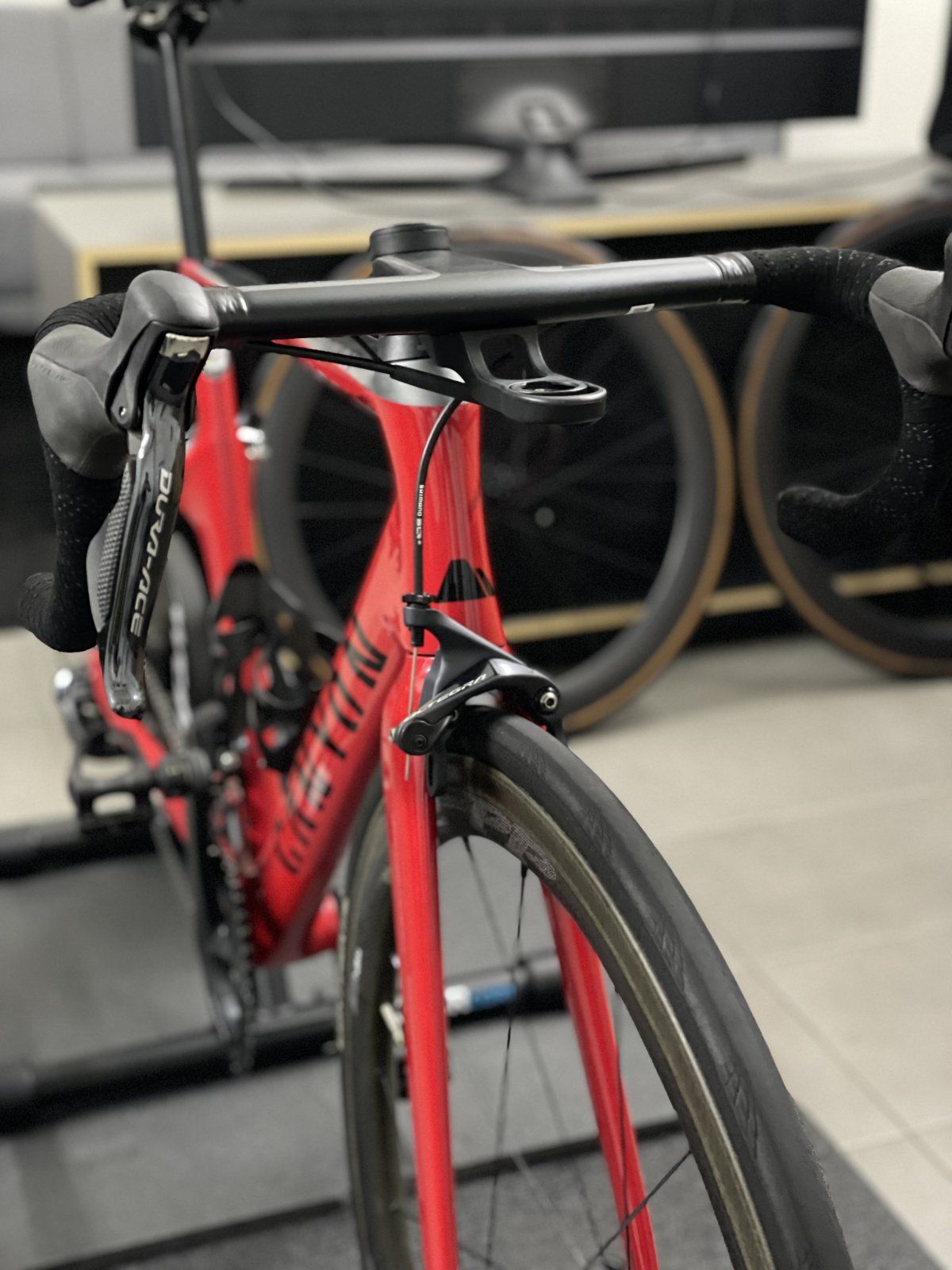

Bin mit dem Kabel dann zum linken STI gegangen, vom Linken sti zum rechten sti und von dort aus zusammen mit dem Bremszug in einem Schrumpfschlauch ins Rad - viel mehr integration geht hier leider nicht..
Kabel fürs Unterrohr und Umwerfer abgeschnitten, durch den Rahmen geführt und wieder zusammengelötet, natürlich mit Schrumpfschläuchen versiegelt
