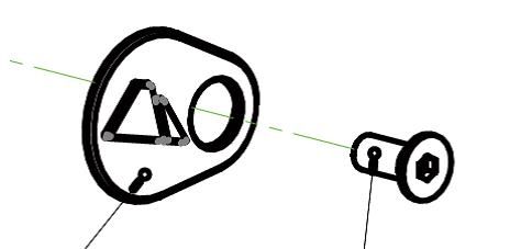

Das sieht mir eher nach der hinteren Abdeckung aus. @cnyn meint sicher die vordere kreisrunde Abdeckung an der Gabel. Diese ist auf jeden Fall ein canyonspezifisches Bauteil. Hab grad mal aus Interesse an meinem Ultimateg geschaust. Aber mit etwas Kreativität lässt sich sicherlich etwas basteln bis Canyon Ersatz liefern kann.

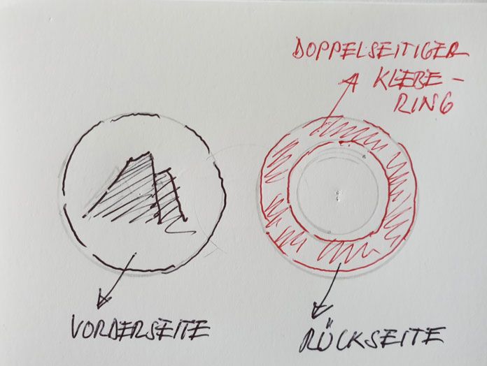

Wie bzw. womit wird diese Kappe befestigt? Gibt es einen speziellen Kleber dafür?
Maybe it helps!
Die „Abdeckkappe“ (Fork Dropout Cover) für die Steckachse an der rechten Gabelscheide ist kein Stopfen sondern lediglich ein „Kunststoffplättchen“, das auf einer Seite das Canyonlogo hat und auf der anderen Seite vollkommen plan ist. (vgl. Zeichnung)
Auf der planen Seite ist eine dünne im Außendurchmesser 9mm zu ca.6mm Innendurchmesser doppelseitig klebende 3M Klebefolie aufgeklebt. Man zieht die Abdeckung von der Klebefolie ab und drückt das Plättchen dann in die Aussparung am Gabelende.
Man kann sich das Plättchen auch selbst machen, indem man z.B. bei den oben verlinkten Stopfen die „Gewindegänge“ mit einem Teppichmesser abtrennt und sich den Klebering aus 3M Automotive Klebeband selbst „stanzt“
