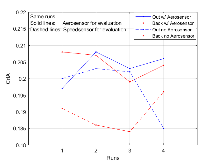

Für mich ist der Sensor vor allem als Headwind/Yaw-Probe wichtig, nicht als Blackbox, weil ich mittlerweile eigene Processing- und Auswerteroutinen hab. Da ist eher die Frage, ob der Sensor meine Datenlage verbessert. Das könnte ihr aber selbst begutachten. Hier sind mal Resultate der gleichen 4 Out (blau) & Back (rot) Runs für ein Setup, einmal unter Berücksichtigung der Aerosensordaten (durchgezogene Linien), und einmal ohne (gestrichelt), nach Analyse der kompletten Zeitreihen. Bei Run 1 wurde ich auf dem Hinweg überholt, hab es zur Demo hier aber mal drin gelassen, da man schön sieht was für einen Effekt sowas hat.
