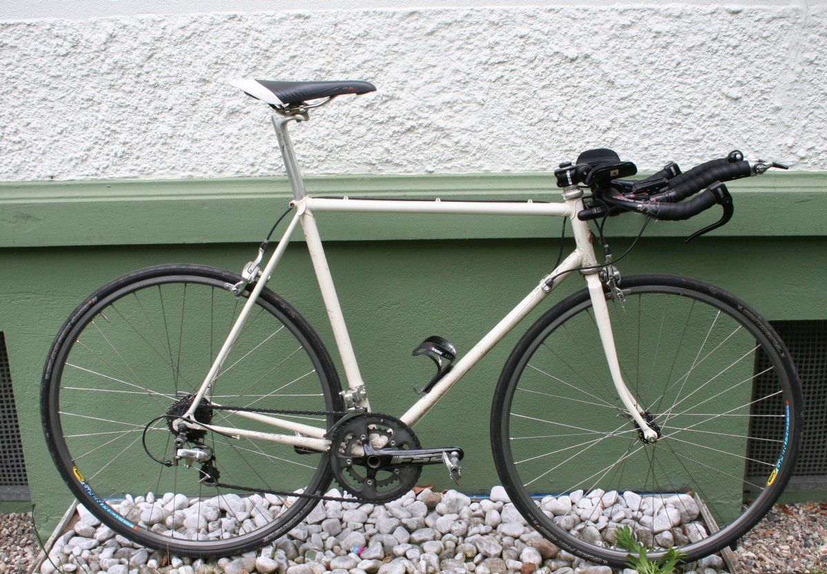

nur mal so als Beispiel, mit einem TT-Setup auf Basis einen klassischen Rahmens bin ich jetzt ziemlich am Limit angekommen. Irgendwan wird es schwierig ein noch aerodynamsiche Haltung zu finden.
Deshalb hab ich mit einen echten TT-Rahmen zugelegt. Ich gehe davon aus das ich damit schneller sein werde. Des es ein aerodynamischer Rahmen ist mag nur ein paar Watt bringen, er ist aber auch leichter und vor allem er lässt eine noch aggressiveres Setup zu.
Und wenn man bei 300 Watt 10% von Luftwiederstand sparen kann dann ist das ne Menge Holz, die sich nicht nur der Zeit, sondern auch in der Ergebnisliste zeigen sollte, auch wenn ich mit dem jetzigen Rad keineswegs langsam bin.
