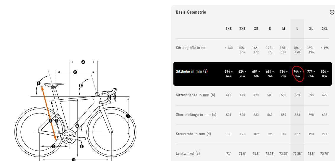

Hallo zusammen,
ich bin auf der Suche nach einem neuen Rennrad, das mein altes Giant Propel Advanced 0 LTD von 2017 in Größe L ersetzen soll und bin auf der Recherche auf ein paar Probleme gestoßen.
Kurz zu meinen Anforderungen:
  • Scheibenbremsen soll es haben und leichter (<8kg) und komfortabler als das schwere, steife Propel sein.
  • Aerodynamik soll nicht vernachlässigt werden
  • Mindestens Ultegra-Ausstattung, gerne Di2
  • 28 oder besser 30mm Reifen sollen passen.
  • Lenker, Vorbau und Kabel sollen nicht bzw. sinnvoll integriert sein. Ich will keine 400€ für eine neue Lenker-Vorbau-Einheit ausgeben und diese dann 3h lang umbauen.
  • Für meine Sitzposition benötige ich eine Sattelstütze ohne Versatz und 83cm Sattelhöhe. Meine Maße sind 190cm Größe und 90cm Schrittlänge.
  • Preislich attraktiv, gerne auch gebraucht. Am liebsten unter 4000€, wenn nötig bis 5000€.
Ich war schon kurz davor, mir ein gebrauchtes Canyon Aeroad CF SL 8 MJ2020 in Größe L zu kaufen. Stack und Reach sind fast identisch zum Giant (402 Reach, 581 Stack), doch lässt sich der Sattel nicht weit genug herausziehen. Das Maximum laut Canyon sind 824mm und somit 5mm zu wenig.
In Größe XL passt die Sattelhöhe, es steigen Stack und Reach jedoch stark an (Reach 401 -> 419, Stack 580 -> 606.
Nach dem letzten Fitting fahre ich einen 100er Vorbau. Laut Fitter wäre mehr Stack kein Problem. Durch den Zuwachs im Reach müsste ich den Vorbau dann auf 80mm reduzieren.
Jetzt seid ihr gefragt:
Würdet ihr das Canyon in L probieren, obwohl es an der Stütze am Anschlag ist? Gibt es längere Stützen für das Aeroad?
Welche Alternativen könnt ihr empfehlen?
Danke und Grüße
wow Sitzhöhe von 83cm bei SL 90cm ... ich bin so gross wie Du und hab knapp 1cm mehr Schrittlänge jedoch ist meine Sitzhöhe so in etwa knapp unter dem Wert der sich mit SL x 0,885 ergibt.
Mir ist bekannt das die reale Sitzhöhe durchaus vom theoretischen Wert abweicht, aber in Deinem Falle wären das 3,5 cm . Das erscheint mir dann doch ein wenig viel.

Bin jahrelang mit SL*0,885 gefahren. Da ich immer mehr Probleme besonders im Nacken- und Schulterbereich und den Füßen bekommen habe, bin ich zu einem erfahrenen Bikefitter. Mit dem aktuellen Fitting bin ich beschwerdefrei.
Die Sattelhöhe ist hoch individuell und stark von der Sitzposition, Hüftflexibilität, Fußlänge etc. abhängig.

Weil das Fitting noch nicht 100% steht. Mein Bikefitter hat angekündigt, dass ich mit Dehnübungen und Rumpfstabi im Laufe des Jahres vom 100mm Vorbau wieder auf 110mm oder sogar 120mm kommen kann. Das soll das Rad mitmachen.

Hallo zusammen,
Danke und Grüße
Ich kann zumindest bestätigen, dass das aktuelle Aeroad sehr komfortabel ist und trotz sehr guter Aero-Werte dem Anspruch eines Allrounder gerecht wird. Allerdings hast du beim Cockpit keine Auswahl - wenn's nicht passt, kannst du meines Wissens nicht mal Ersatz kaufen. Wenn aber die Geometrie stimmt, wäre das meine Empfehlung.
