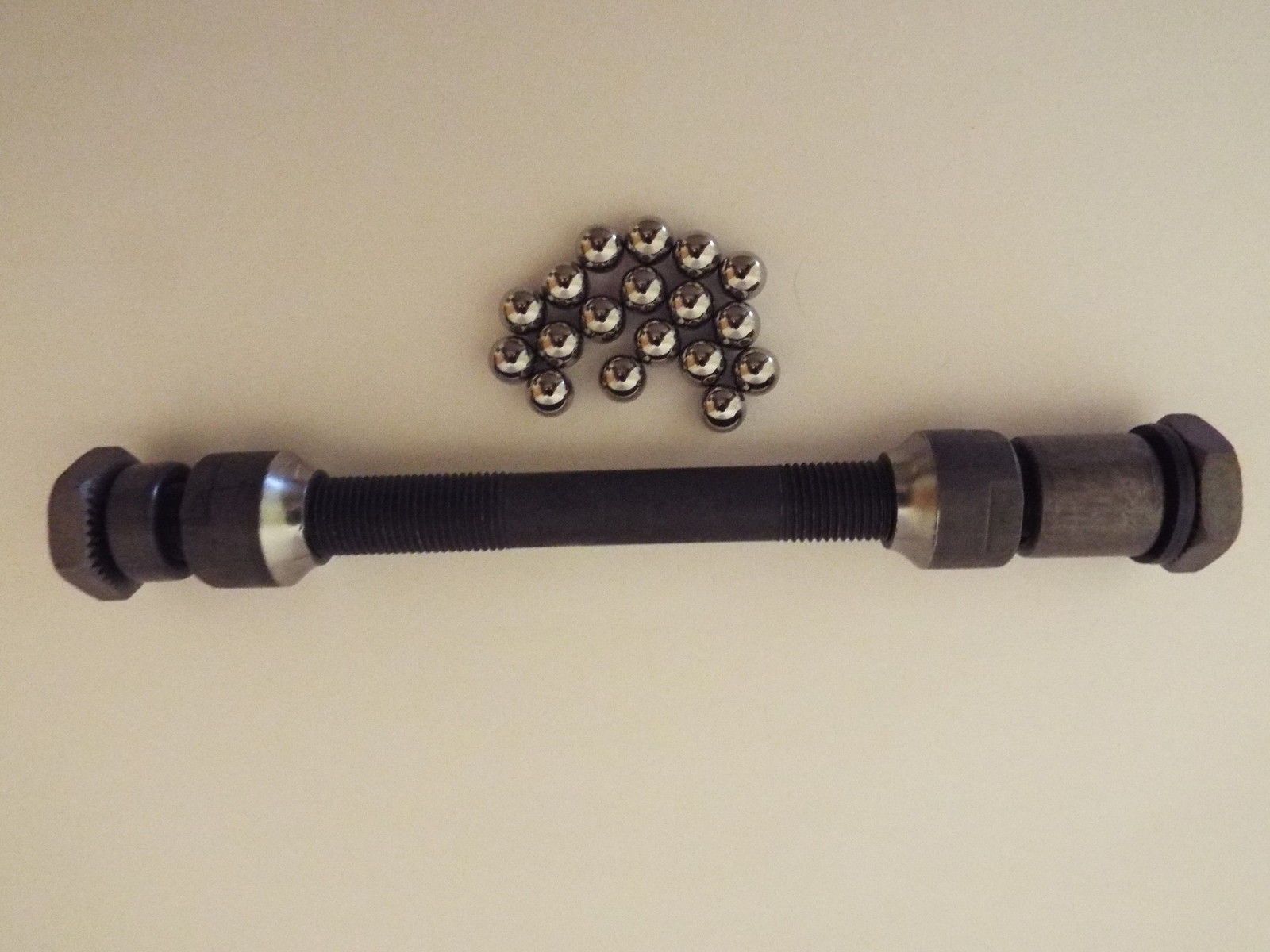

Zu deinem Verständniss :
Die Hohlachse hat ein M10x1 Gewinde das durch den Arbeitsgang " Gewinderollen" erzeugt wird , das Gewinde wird quasi aufgepresst , dabei "wächst" das Gewinde auch nach aussen , daher kann die rohe Achse in voller Länge vorher nur etwa 9,2 mm dick sein , was man in der Mitte ja auch messen kann .
Nach einer Achse in 9,3 kannst du also lange suchen .
Übrigen in ebay gibt es solche Hohlachsen auch für kleines Geld , die passen in eine alte Maillardnabe auch . Hohlachse hinten.JPG

Übrigen in ebay gibt es solche Hohlachsen auch für kleines Geld , die passen in eine alte Maillardnabe auch .Anhang anzeigen 947002
Naja ob nun 9,3mm oder 9,2mm sei erstmal dahergestellt. Hauptsache sie bringt auch die nötige Festigkeit. Diese Ausführung der Achse ist mir allerdings noch nicht untergekommen - lediglich die von DS19Pallas erwähnt. Wie groß ist der Innendurchmesser?
Diese Achsen (bieten zahlreiche Onlineshops aus Holland an) hab ich schon zuhause liegen. Und alle sind verbogen oder nach erstem Aufsetzen gebogen. Der Innendurchmesser ist zu groß weshalb das Widerstandsmoment der Achse grundsätzlich schon schlechter ist.
5, 5 mm , so gross ist die Bohrung immer damit der Schnellspanner da durch passt der hat ja 5 mm .
Das ist immer so , egal welche du verwendest , Herstellerübergreifend.
Die Achsen sind aus CrMo Stahl und halten bestens .
Frage : Wie machst du das das die Achse sofort verbiegt ?
5,8mm China und 5,3mm die Achse aus der Maillard Nabe. Mehrfach gemessen
Das ist eine gute Frage warum sie sofort verbiegt. Für mich ganz klar, das neue Teil bietet einfach nicht die gleiche Festigkeit
