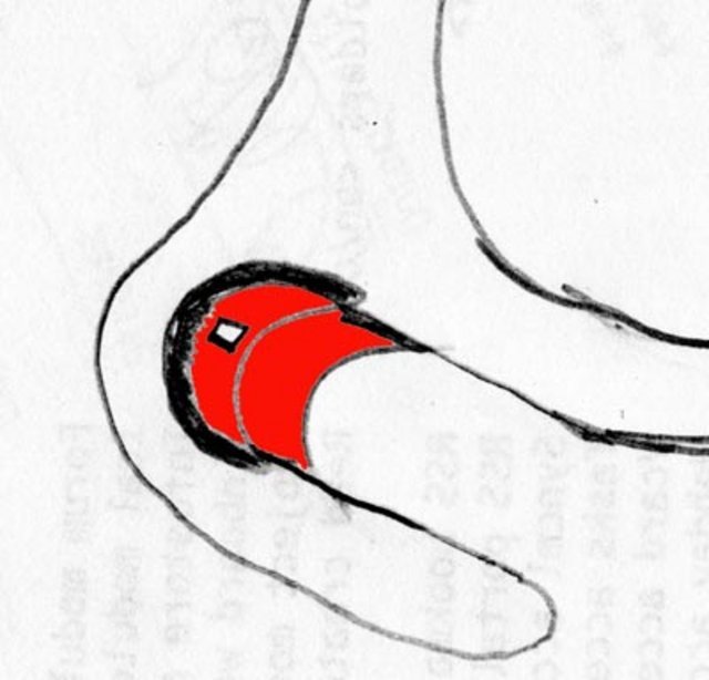

(Hoffentlich) zur Verdeutlichung was ich meine:
Ich suche das rote Teil, das in Wirklichkeit aus schwarzem Kunststoff war und eine weiße Kusstoffschraube zum Verstellen der Länge hatte.

AW: Abstanhalter für Achse in Ausfallende
Kann sein, dass ich mal sowas irgendwo gesehen hab, aber keine Ahnung, wos sowas noch geben kann und ob überhaupt. Warum denxt du nicht mal über einen Eigenbau nach? Nimm einfach ein Stück Schrott aus PVC oder PP und schnitz dir den Abstandhalter zurecht. Wenn du präzise arbeitest, kannst du auch auf die Einstellung verzichten. Pass bloß auf, dass es richtig fest sitzt (gute Klemmung oder Kleben), damits nicht rausfällt beim Ausbauen des Rades.
