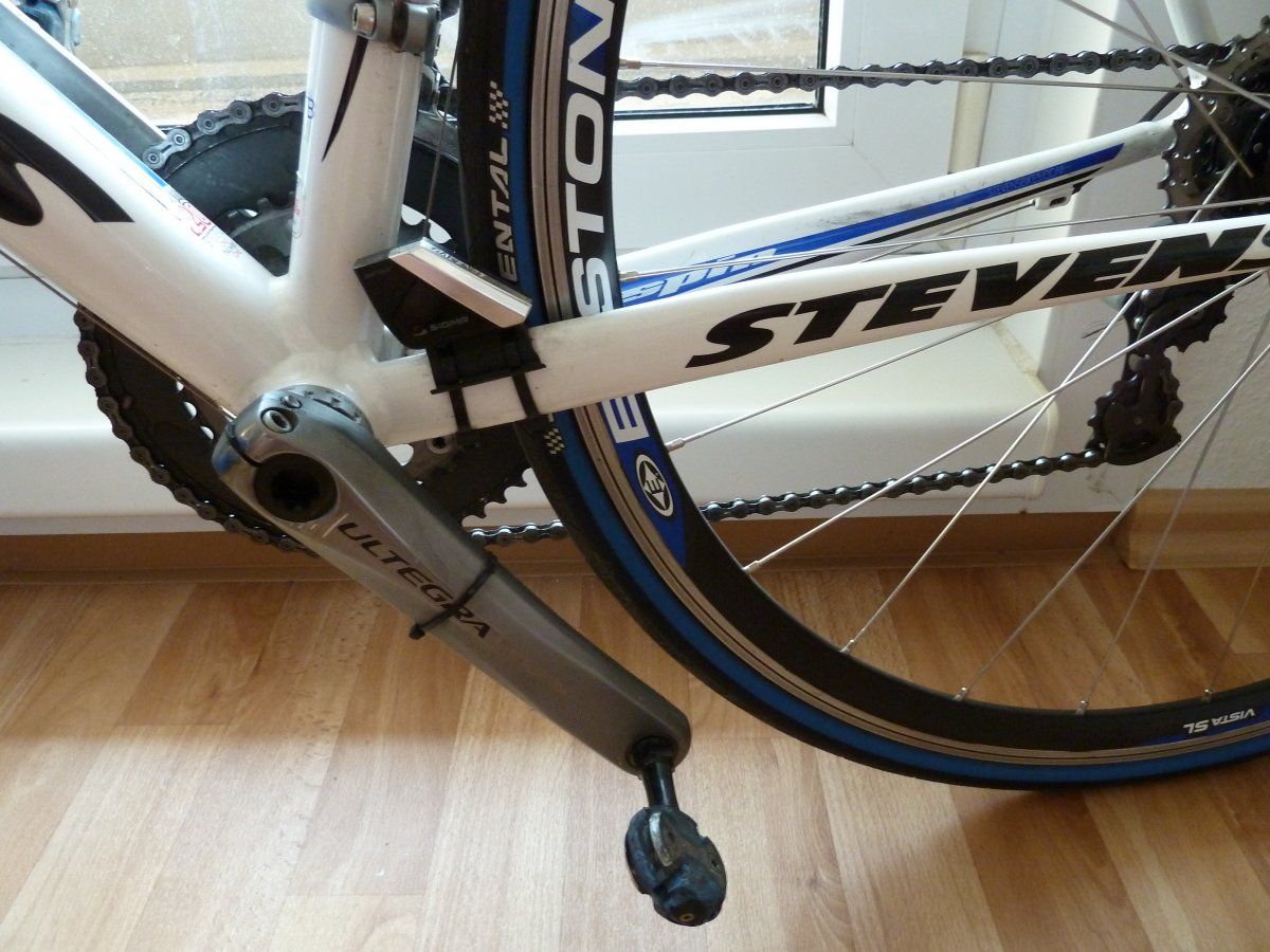

habe mit dem Sigma ROX 9.1 folgendes kleine Problem:
Ich habe den TF-Sensor an der linken Kettenstrebe möglichst nah am Tretlager nach unten zeigend montiert. (Fand ich so am unauffälligsten). Die TF Messung funktioniert aber nur (grünes LED blinkt) wenn der Magnet mit ca. 2-3 mm Abstand am Sensor vorbeiläuft. Jetzt hab ich eben die Befüchtung, dass beim nächstgrößeren Schlagloch der Sensor sich doch mal bewegt und vom Magnet gekillt bzw. in die Speichen befördert wird.
Heute beim ersten Test gings noch gut, ist aber irgendwie kein Dauerzustand.
Kann mir bei der Sache Irgendjemand weiterhelfen? Oder hilft da nur der Ersatz durch den vielfach erwähnten Neodym-Magnet?
Ach so, an der Sensoranbringung nach unten zeigend liegts glaub ich nicht. Hab vorher auch anders rum getestet mit gleichem Ergebnis.
Grüße
JK
normal passiert da nichts... aber falls Du Sorge hast, besorge Dir doch ein Stück 3M Doppelseitiges Klebeband (aus dem Autobedarf, damit werden die Zierleisten dauerhaft geklebt).
Der Sensor bewegt sich eigentl. nicht. Abgesehen davon läuft das Rad doch an der Stelle in die richtige Richtung. Also nach unten. Wenn du hingegen den Sensor nach oben installierst wäre das Risiko etwas kaputt zu machen theoretisch größer. Funkst aber trotzdem, wenn der Sensor sich nicht bewegt und nicht in die Speichen kommt.
(Zumindest bei den einfacheren Sigma-Modellen ist die Montage AUF der Strebe durch die Platzierung der internen Antenne vorgegeben - Bei Montage nach unten würde die Antenne nach hinten oder nach unten zeigen und der Empfang wäre schlechter.)
Um die Sache noch wackelsicherer zu machen, kann man auch einfach ein dünnes Stück Gummi drunterlegen und den Sensor nicht mit dem Gummiring, sondern mit Kabelbinder, möglichst stramm, fixieren.
Hi,
danke erst Mal für die Antworten.
Zusätzlich festkleben könnte ich den Sensor natürlich auch noch, das ist schon klar.
Ansonten ist da ja schon werksseitig ein Gummistück drunter und mit Kabelbindern hab ich ihn eh schon so gut wie möglich festgezurrt (mit dem Gummiring wars gar nichts).
Mich hat eben nur gewundert, dass der Sensor bei vllt. knapp über 3 mm aussteigt, wenn in der Montageanleitung von bis zu 12 mm Abstand gesprochen wird.
Aber gut, werd ich wohl so akzeptieren müssen...

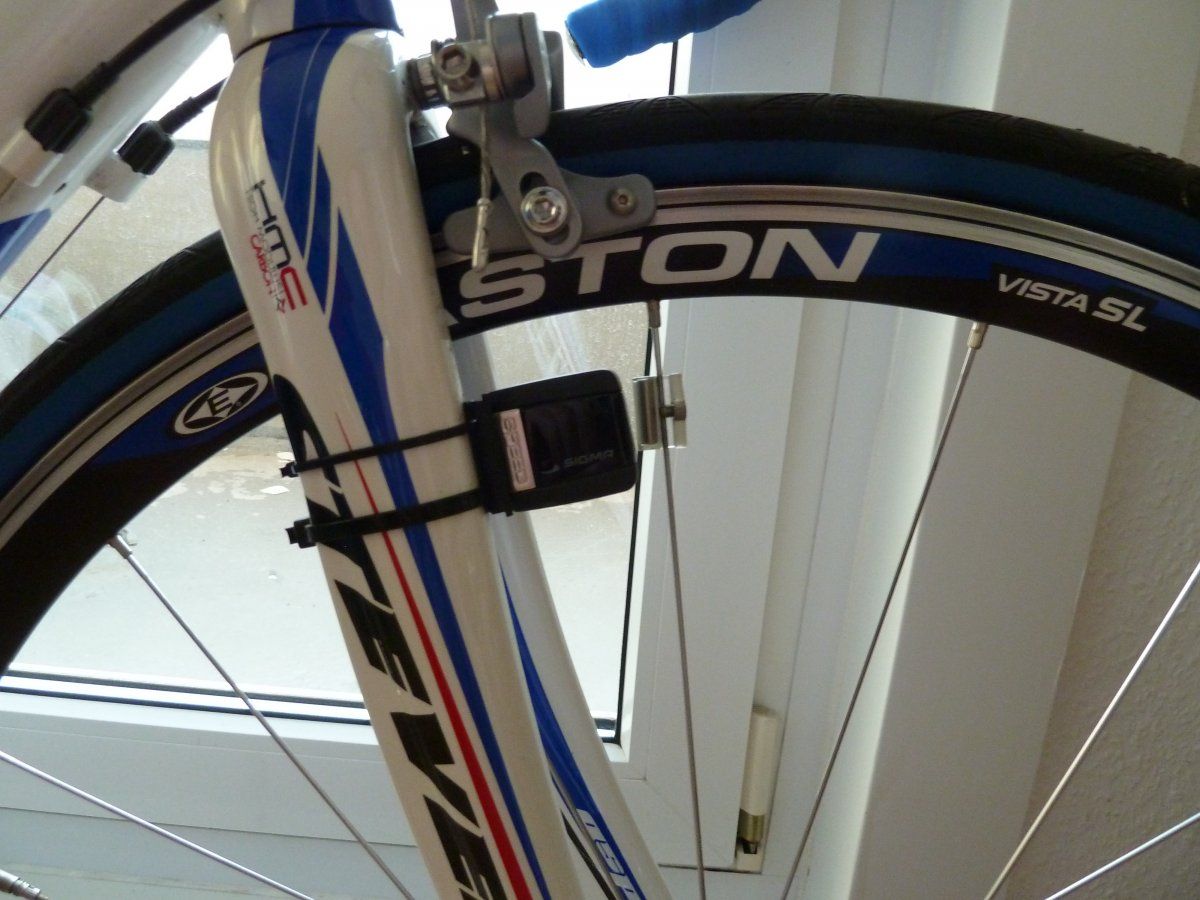

Habe den Rox 9.1 bekommen und wollte den gestern mal montieren. Sieht nicht so einfach aus, jedenfalls möchte ich hier fragen wie ihr es gemacht habs beim TF Sender und diesen Magneten zu montieren. Dieser magnet ist einfach zu gross! Kann man hier auch andere Magneten montieren oder muss es dieses sein was dabei ist? Habe auch einen Garmin 500 und da könnte ich dieses Magnet probieren. (Da mir der Garmin das 2x Probleme macht habe ich mir diesen gekauft. Auch weil ich nicht immer warten möchte.) Kann man diesen TF Sender auch nach unten montieren? Sieht generell alles auch zu wuchtig aus und darum diese Frage auch.
Habt ihr auch zusätzlich mit diesen O-Ring Gummis mit Kabelbinder alles festgezogen? Weil sonst nehme ich nur die Gummis. Wie sieht es aus mit dem Abstand? Muss der genau eingehalten werden vorne Magnet an der Speiche wie Sender und TF Sender und Magnet wie auch Tacho? Was ist noch wichtig was ich wissen sollte das alles super funkt?
Hallo raimi-27,
dass der Magnet zu dick ist und kenne ich auch. Deshalb gibt es von Sigma im Zubehör auch einen dünnen Trittfrequenzmagnet zu kaufen, für ca. 3,90 € in diversen Shops. Der hällt dann ohne weitere Befestigung von hinten an der (Stahl-) Pedalachse. Das Ganze funktioniert, dann auch bei größerem Abstand, gut. Ob es auch mit anderen Magneten, wie dem von deinem Garmin, geht weiß ich nicht, aber Versuch macht ja kluch.
Denn TF Sender kann man auch nach unten zeigend montieren.
Aktuell habe ich die Sender nur mit den Gummiringen befestigt, aber generell kann man das nicht sagen, hängt eben von der Dicke deiner Kettenstreben bzw. Gabelscheiden ab.
Zu den genauen Abständen kann ich nichts sagen, muss man ausprobieren...
Gruß,
JK

War eigentlich mit meinem Garmin 500er + TF recht zufrieden. Aber 2x in diesen 4 jahren war der Tacho defekt wie auch jetzt und darum habe ich mir diesen Rox geholt. Hoffe das spinnt auch nicht viel herum. Weil vorne an der gabel habe ich was für die Geschwindigkeit, dann für TF und den Tacho.
Beim Garmin hat es nur 2 Teile gegen und das war von dem her schon mal gut bzw. nicht zu überdimensional.
Bei meinen ROX 9.0 konnte man den Trittfrequenzsensor auseinander nehmen. Dann war der Sensor kleiner.
Hab alles nur noch mit Kabelbinder befestigt. Nur mit den Gummiringen war mir nix.
Die Abstände und die Montageweise sollten schon so sein wie in der Montageanleitung gezeigt und beschrieben.
Ich hab es jedenfalls so gemacht.
An der Gabel vorne das habe ich auch so montiert. Aber bei meinem Supersix Evo mit 170er und egal welcher Stelle ich den montiere und ich genauso auch diesen Magneten kleiner gemacht habe und sogar dieses Klebestreifen weggetan habe steht das Magnet noch immer an wo der Gummi befestigt wird. Habe es jetzt mal auf die andere Seite montiert und da passt es. Mal schaun ob es hier funkt und wenn dieses kleine Magnet kommt dann wird wieder umgebaut.

Letztese WE die erste Ausfahrt mit diesem Rox. Hat alles geklappt die Verbindung der Sensoren.
Aber durch meinem Supersix Evo habe ich auch Probleme des TF Sensor wo ich diesen am besten anbringe.
1. Auf der gegenüberliegende Seite von der Kette kann ich den Sensor trotz flaches Magnet nicht montieren, da auch dieses Magnet an dieser Rinne wo der Gummi haltet ansteht und somit das Magnet sich verschiebt bzw. herunterfällt. Und das ärgert mich gewaltig.
2. Jetzt musste ich den Sensor wo die Kette läuft montieren. Da klappt es. Aber durch meine 11-32 Kassette wie 50/34 Kettenblätter wenn ich bergab fahre und bei den letzten 2 Ritzeln ist die Kette so weit Richtung Kurbel draussen das das Magnet an der Kette hängen bleibt (besonders bergab und die Straße ist nicht schön) und am Schaltwerk rattert weil´s nicht durch mag.
Logischerweise wenn das passiert muss ich stehn bleiben Magnet wieder da hin wo´s war und weiter geht es. So zu sagen kann ich die letzten 2 Ritzeln um schneller zu fahren nicht gebrauchen weil mir das immer passiert dann. Ganz grosser ''minus'' Punkt!!!
Das ist mir beim Garmin 500er nie passiert. Leider obwohl laut Service der Tacho funkt. will die HF wie TF nicht mehr anspringen obwohl die Abstände passen und ich auch den Knopf drücke und versuche durch Kurbeldrehn das der Tacho wieder HF wie TF erkennt. Leider nicht und darum muss ich wohl mit dem Rox weiterfahren.
Das einzige was ich machen könnte am Rox TF Sensor, das ich diese Halterung für den Gummi so wegschneide das es sich dann ausgeht mit dem Magnet und diesen mit Klettverschlusssystem montiere und herunternehmen kann. Nachteil ist wiederum das auf meinem Rahmen was klebt wie auch am Sensor.
Wüsste sonst keine Lösung. Weil durch das wegschneiden kann ich es mit Kabelbinder ja auch nicht mehr montieren.
