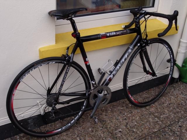

Hallo Forum :)
An meinem „neuem“ Bike sind folgende Komponenten verbaut:
STI Tiagra von 2002 9-fach
Bremsen neue 105 -5700
Schaltwerk neues 105 -5700
Umwerfer DA 7800
Kurbel DA 7800
Kette Ultegra 6700
Alte Züge noch dran (2002)
Jetzt habe ich neue Züge und ein 10-fach Ritzel schon Rumliegen und würde gerne mal auf 10-fach und etwas weniger Komponenten Mix gehen.
Kann mich aber jetzt nicht so wirklich entscheiden?!?
Möglichkeit 1 wäre:
Shimano 105 er 5700 er STI anbauen -Ritzel & Züge tauschen.
-(schwerer, keine „Wäscheleinen“, billiger)
Möglichkeit 2. wäre:
Shimano DA 7800 STI, Bremsen & Schaltwerk anbauen –Ritzel & Züge tauschen.
-(leichter, etwas teurer, "kein" Mix, „Wäscheleinen“)
Hat jemand evt. Erfahrungen gemacht mit gebrauchten DA 7800er Teilen?
Wie denkt Ihr über die Wäscheleinen?

Laut Shimano "darf" man keine alten STI mit neuen Bremsen benutzen.
Also auch keine 6700er Bremsen mit alten STI.
Die Bremsleistung ist aber bei mir mit den FC-R 7 und Original Belag vollkommend in Ordnung. Mein Kumpel hat die 5700er STI und 5700er Bremsen und man kann nicht wirklich einen Unterschied feststellen.
Was mich auch gewundert hat ist, das die mit dem DA 7800 Umwerfer einwandfrei funktionieren :-)
Im Endeffekt möchte ich aber schon alles einheitlicher machen jetzt.
Das mit den alten Tiagra ist eine "Notlösung" für mich.
