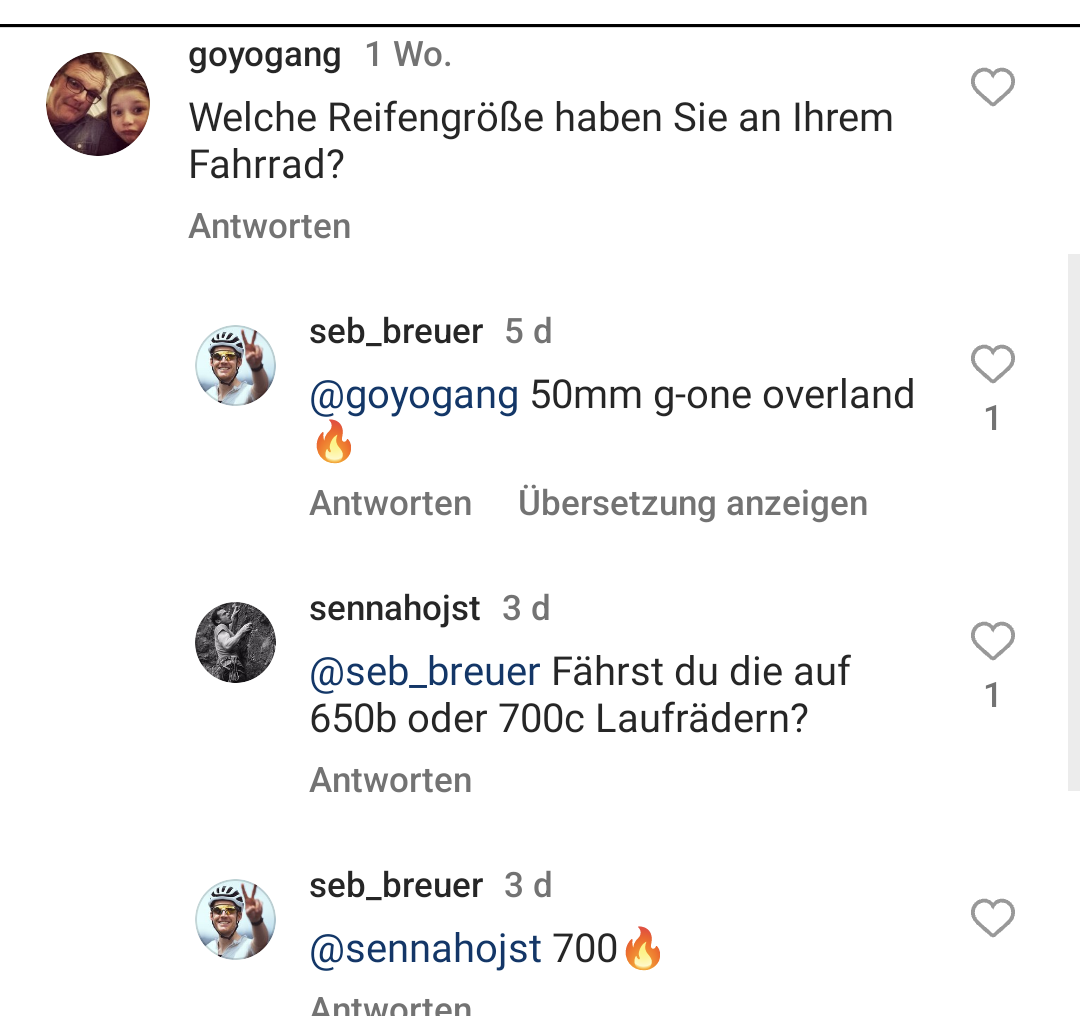

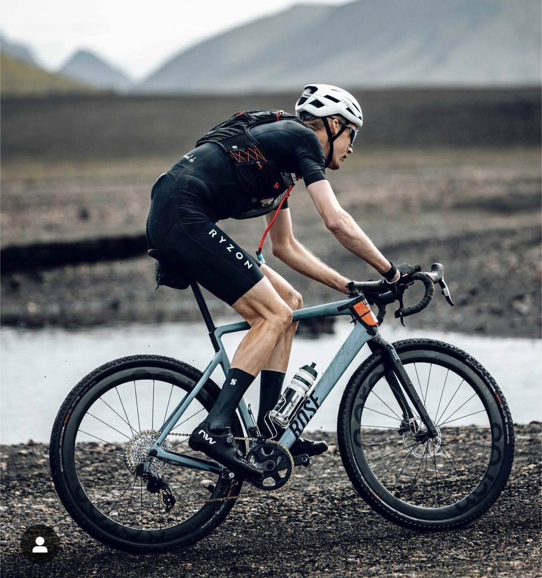

Ja, das funktioniert. Beim The Rift waren die Rose-Athleten mit 50mm Schwalbe G-One Overland unterwegs.
Sieht hinten aber richtig knapp aus!
