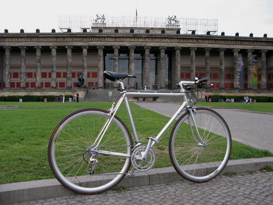

ich hoffe erst mal ich bin mit meinem Rad und meiner Frage hier richtig. das wäre der Patient:
Fährt sich so weit recht sorgenfrei... Nur eins bereitet mir ein wenig Kopfschmerzen: Linker und rechter Kurbelarm passen nicht so recht zueinander. Sie sind zwar beide von Shimano und 170 mm lang, aber wohl aus unterschiedlichen Serien. Die Antriebseite ist mit FC-A300 beschriftet die andere Seite weist nur 170 und Shimano als Kennzeichnung auf.
Kurzum die beiden passen auch nicht optisch zu 100% zusammen und sind auch schon recht mitgenommen.
Daher hatte ich mir eine gebrauchte aber gut erhaltene FC 6400 gegönnt.
Nun ist in dem Alan Rahmen ein Campagnolo-Innenlager verbaut. Beschriftet ist die rechte Lagerseite mit 36x24F, die Achslänge ist 110 mm, die Lagerbreite ist 70 mm.
Kann ich die "neue" Shimanokurbel bedenkenlos mit diesem Lager kombinieren, oder muss ich ein anderes Lager montieren? Zum Beispiel Dieses?
